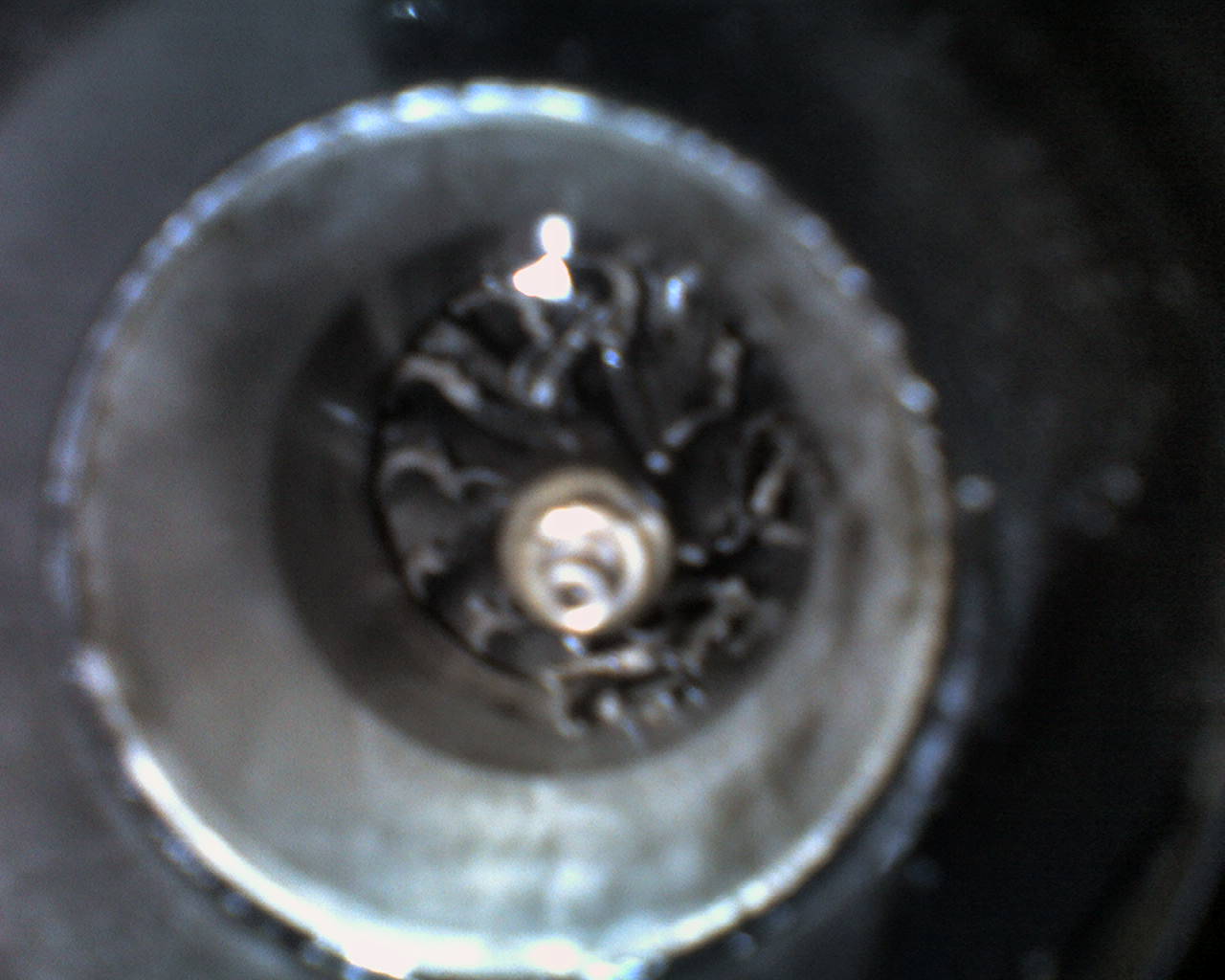

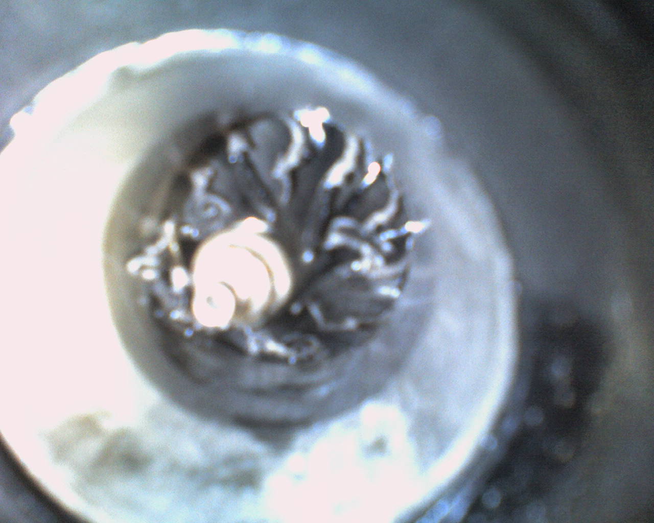

Sunt sigur ca veti avea rabdare sa cititi tot si avem si poze...
Ieri dupa-amiaza pe drumul de la serviciu spre casa, Dumnezeu a tinut cu mine ca nu s-a intamplat mai departe, in 3 la 4000 rot/min pe cand ma pregateam de 4, simt cum parca se inmoaie pedala sub talpa (deci nu eram in talpa) si scade turatia...imi zic limp...imediat incetinesc pana la oprire completa si ma uit pe geamul din dreapta si vad un mare nor...o fi vreo gura de canal sau vreo teava de apa calda sparta si iese abur...totusi e destul de cald afara...hmmm...ma uit in oglinda stanga si vad norul si acolo...bai e de la mine...e TURBINA!!!??? - trag in 15m pe dreapta...naspa...la bord "No entry" cool, baga-mi-as!!! A DECEDAT !
Haideti sa va spun si despre masina:
la aprox 3000 km cip Ist stage 175-180, urmeaza un drum pe A1 masina full (5 pers+bagaj) ma dau cu un pasat vreo 10 min 200-215 km/h, adica alea 10 min nu scad sub 200, dar o tin apoi in talpa pana cand nu mai poate (saraca) si urmeaza un limp mode de toata frumusetea si necunoasterea totodata fiind primul...opresc, scot/pun contactul (citisem aici, Slava tie forumule si oamenilor de aici + telefon DragosTCM)... plec mai departe...sesizez un mic de tot fluierat...ma rog...fluierat nu prea de luat in seama mai ales in momentele alea...
Ulterior, m-am obisnuit cu fluieratul care nu se facea auzit decat intre 1200 si 1700 rot/min si, evident pt cei care cunosc, era putin mai pregnant la "rece".
Pe la 8-9000 km, nu mai stiu exact, apare stage II 185-190...frumos...frumos de tot...si fata fluiera in continuare...pana ieri...cand...a tacut :)
Trebuie sa mentionez ca sa nu creez discutii inutile:
- am mers mereu "curat" pana la incalzirea motorului (nu numai a apei),
- am mers mereu "murdar" dupa...:),
- dupa faza de la 3000 km cu limp-ul, nu am mai tinut-o mult la viteza maxima
life goes on!

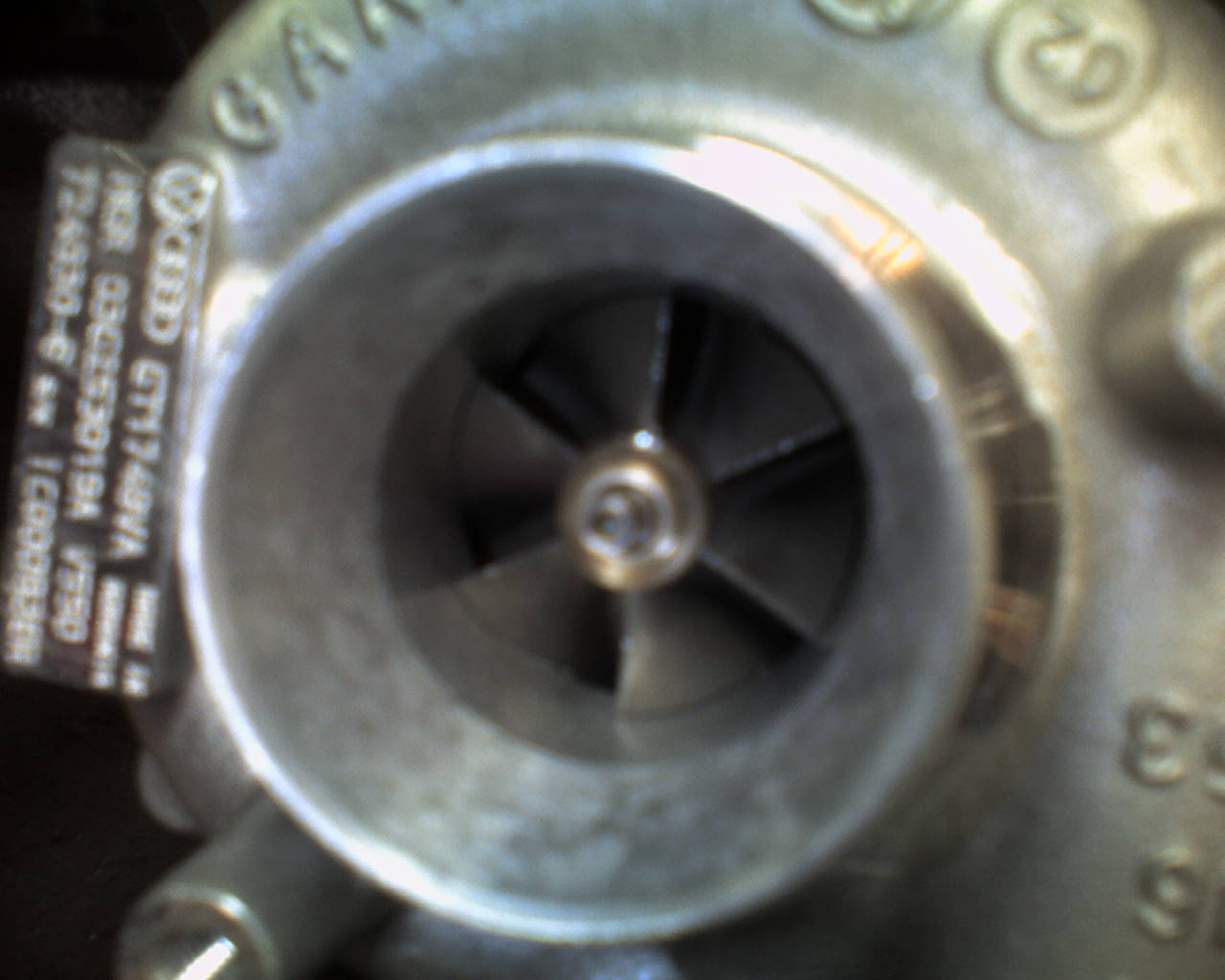

Oricum, in momentul asta cand scriu, fata (numita Fantomita :) stiti voi de ce) primeste o noua turbina, sper sa nu incep sa urasc acest cuvant :), aceeasi de 140...
Ce pareri aveti, sa continui sa merg cu softul II sau sa o dau mai jos la I ?!
Sa o las mai moale cu stilul de condus?!
Eu ma gandesc sa merg inainte ca si pana acum...:)
pozele...
