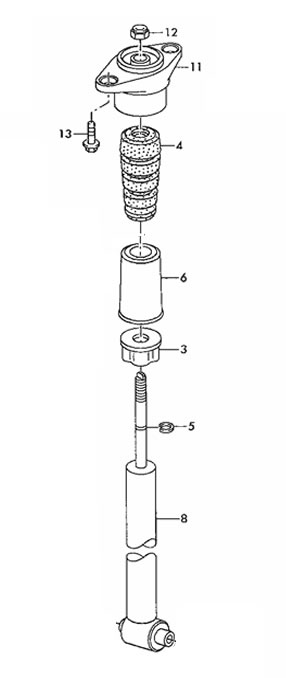

Am schimbat amortizoarele pe spate si am ramas cu o nedumerire in legatura cu rolul si pozitionarea pieselor 3 si 5 din imagine.
Din cele doua piese la care fac referire, pe amortizoarele vechi am gasit doar piesa 3 si era fixata direct de corpul amortizorului, piesa 5 nu era.
Ma poate lumina cineva cu rostul celor doua piese si cum se monteaza corect ?
post-66078-0-25384800-1309331662_thumb.j
Piesa 3 este un capac. Se baga fest pe amortizor si acolo moare, pe el vine burduful gen burete cand masina da in groapa.
Piesa 5 este o siguranta pt a se intepeni flansa pe tija amortizorului. Nu este grava daca nu mai este, de altfel sunt amortizoare care nu au prevazuta piesa 5.
