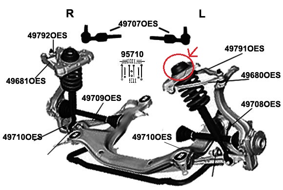

cum se numesc bucsele acesate inceruite cu rosu... mie mi se aude o bataie puternica cand dau in gropi si am schimbat toate bratele si tot se mai aude, si mi-a zis cineva ca s-ar putea sa fie de la bucsa aceasta, se poate?
post-85092-0-33905700-1301752569_thumb.j
reprezinta flansa amortizorului. daca se aude un sunet ca si cum ai bate intr-o oala , ea este problema.

cand dau in gropi se aude chiar asa, dar se mai aude inca un jogomot si cand franez sau pornesc de pe loc mai repede, se poate ca tot de la flanse sa se auda zgomotul acela?

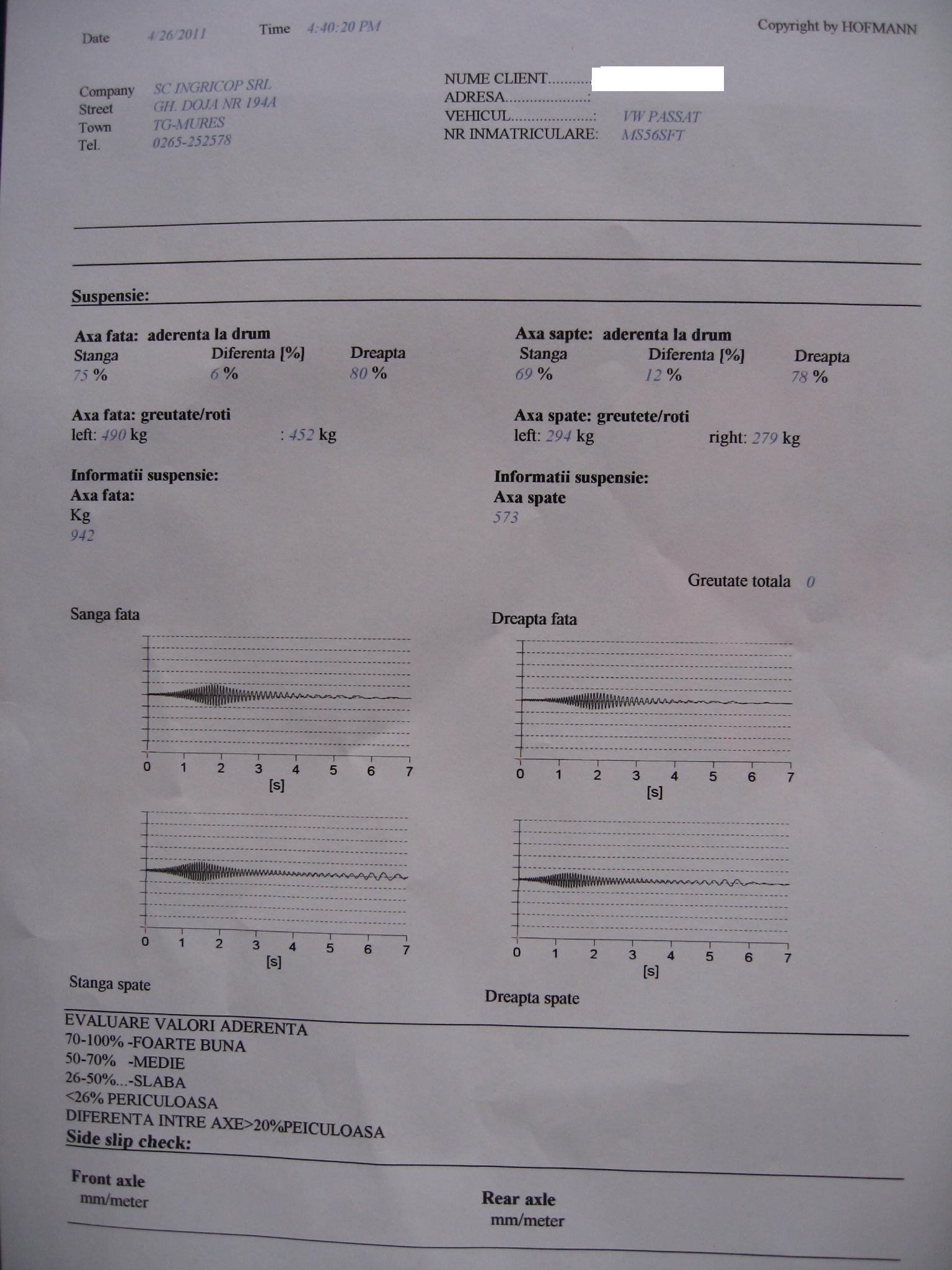

Am facut un test de amortizoare si am ramas uimit. Cele noi care le-am pus acuma 1 luna au iesit mai slab decat cele pe care le am pe fatza din 2002. Cele noi au fost BOGE. Cei de la skoda au zis ca se incadreaza in limitele normale.
