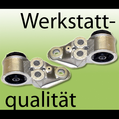

m-am uitat si eu la acele bucse dar nu stiu daca se gasesc de cumparat separat doar bucsele.
la fel si pe fata bucsele mari de jos din brat se pot scoate afara din brat sau se inlocuieste bratul cu totul? cand virez de volan pe loc (ca doar asa am putut sa vad :D ), bucsa si bratul au un usor joc stanga dreapta (cativa milimetri nimic alarmant deocamdata)...bratul in mod normal ar trebui sa se miste doar sus jos.
Nu cred ca se gasesc doar bucse pe ebay am gasit toata piesa.Se poate vedea in poza.

Bucsele de pe puntea spate sa gasesc de cumparat fix ca in poza de mai sus, nu doar partea de cauciuc, pusa de colegul Cosmin_TDI parca sa zic ca costa pe la 200 - 250 lei/buc si se schimba si bucsele de pe bratele tirant, bucsele mari.

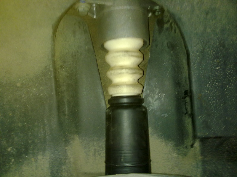

Cosmin_TDI pe spate nu ai nevoie sa desfaci capitonajul. Surubul de jos il desfaci de sub masina din interiorul rotii iar flansa de sus e in 2 suruburi la care ai acces de afara numai sa ridici putin masina sa poti baga mana pe deasupra rotii.
Flansele din cate am vazut la alti useri si chiar la mine erau ca noi si nu trebuiau schimbate.Sachs sincer nu mi se par moi ci din contra sunt tari. Masina nu mai balanseaza deloc cand franez si nici stanga dreapta la denivelari. Acuma m-am intors dintr-un drum Arad-Timisoara-Arad si pot sa spun ca se comporta bine si in curbe la viteza mai mare in sensul ca nu se mai lasa fata asa tare. Mai vezi si altii ce au pus de ex Eto care are Boge sa vezi cum se comporta alea.
Edit: uite poza cu suruburile de sus din flansa
post-9964-0-87479600-1300469756_thumb.jp
Modificat de abstrakt
Am inteles , vazusem suruburile flansei dar ma gandeam daca nu cumva mai are alt surub fiind nevoie sa desfac capitonajul.La flanse ma uit cand dau amortizoarul jos. Sper ca saptamana viitoare sa i-au 2 amortizoare si da o fi si timp le montez,abia astept sa vad cum se comporta dupa.
