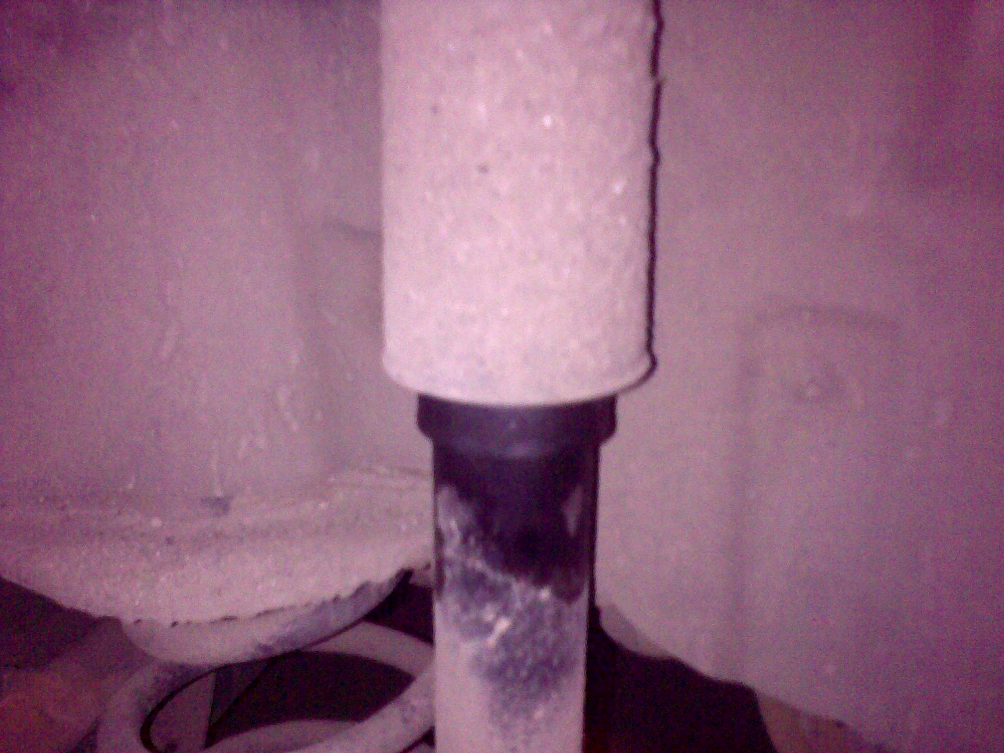

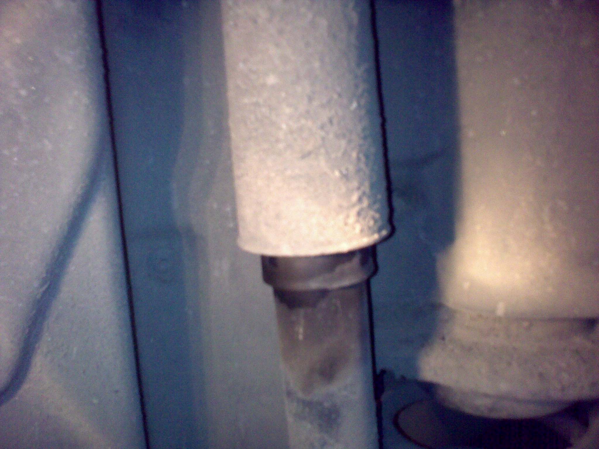

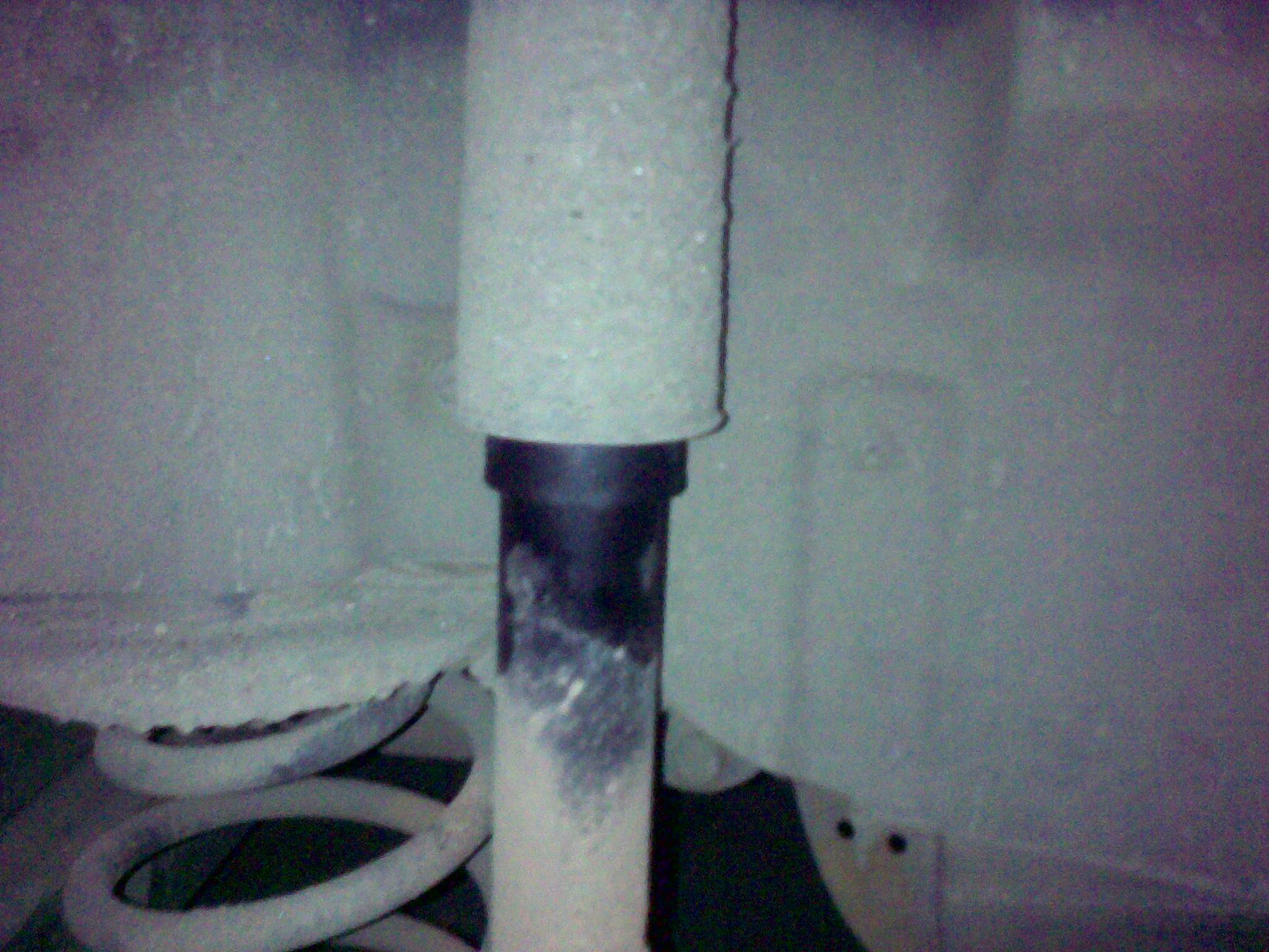

am pus rotuile de vara,si iata cu aratau amortizoarele mele de pe spate.
AM O PROBLEMA???
E ceva usor curs la unul,si o idee mai mult la celalalt.dar nu stiu,sunt tare in dubiu.
multumesc,atasez pozele facute cu telefonul!
prima e de pe dreapta spate,celelalte 2 de pe stanga spate!

Asa aratau si ale mele dar curgeau muult mai tare, eu zic ca poti sa mergi linistit cu ele, atunci sa le schimbi cand simti ca bat sau ca masina e ca o "balena" in spate. In rest nu merita sa dai bani pe ele.
problema e ca nu mi dau seama daca curg sau nu.culmea e ca au fst schimbate,astea s amortizoare care au in jur de 2 ani.
hai sa reformulez intrebarea: un amortizor curs (indiferent cat de putin!!) nu este compromis?
Nu, nu este compromis, pot sa te mai tina o luna sau 3 ani. Nu ai cum sa stii. Schimbale atunci cand bat. In rest sunt bani aruncati.
