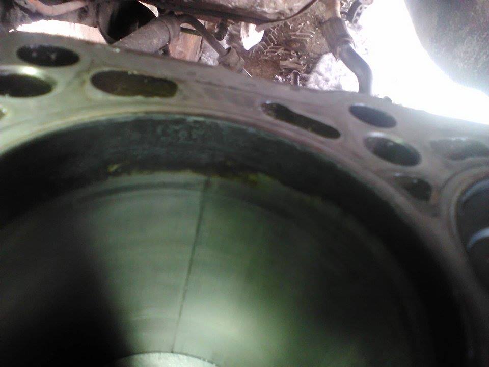

Urma aia ar putea sa strice si noi segmenti, dar oricum verific o sa verific si segmentii sa vedem ce distanta au.
De ce am zis ca sunt si segmenti dusi? Nu au acea ,,oglinda,, pe cilindru, asa arata parca ar fi honuit cilindrul acuma recent, inafara de cilindrul 1 care are in plus si acea urma de sus in jos.
Cand o sa dai totul jos o sa vezi, sa masurati cu un ceas comparator cilindrul pe interior sa vedeti uzura/conicitatea lui abia apoi sa iei o hotarare daca schimbi motorul sau il faci pe al tau.

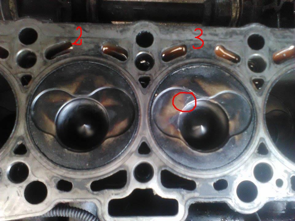

Pe primul cilindru(ala cu urma)segment rupt/bolt iesit afara din biela(mai rar se intampla), iar pe celalti banuiesc"intepeniti"pe pistoane/uzati.
Modificat de romytaxy

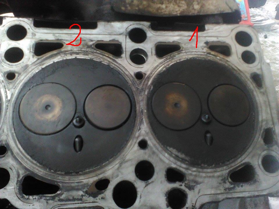

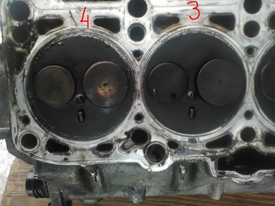

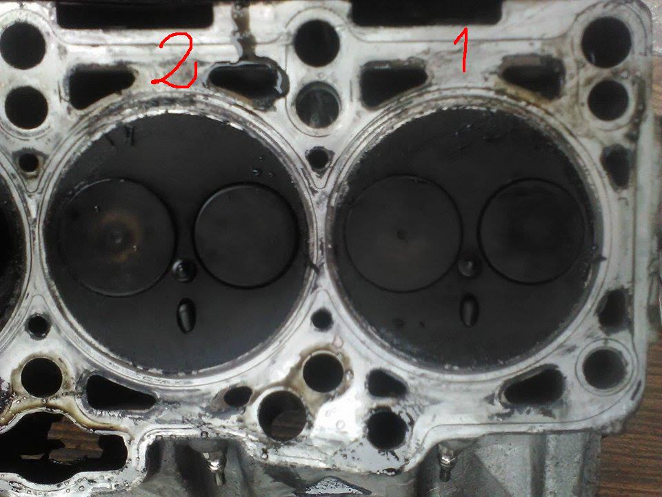

Pun poze cu chiulasa si pistoanele,e frig afara cind da caldura il operam

Fisura in piston poate apare atunci cand schimbi oringurile si nu pozitionezi corect injectorul sau  un injector care nu mai pulverizeaza corect, linia de pe cilindru e un semn clar ca un segment e rupt.
Zii lui Toni sa dea de pomana, cu lumanare, injectoarele.
Spor la treaba!
Pai injectoarele sunt pe motoru asta si merg bine,linia pe camasa e pe pistonu 1 unde avea compresie 18-19,eu nu lam auzit motoru asta ca-s bocna de racit.
Eu aveam compresie 22 la un milion km,dar motorul era in mintile lui.In fine.#rune,cand un injector "nu mai pulverizeaza corect" te referi la faptul ca nu baga debitul necesar? Adica mai putina motorina pe acel piston?
nu de la zgarietura aia nu mai pornea motorul ,eu sunt curios de urmele alea de "injectie" de pe pistoane ca nu am mai vazut asa ceva  :tuktuk: .
Razvan  cand la injectoare se decalibreaza gaurile de la dusa ( clar trebuie vreo 2 km)  si nu mai pulverizeaza corect poate in unele cazuri ca jetul sa ajunga in capul pistonului, clar nu mai are 2000 de bar dar are inca destula forta ori sa perforeze pistonul ori sa il crape datorita diferentei de temperatura.
Eu asa am invatat  fisira in capul pistonului are de a face cu injectorul ori  datorita decalibrarii ori datorita  pozitionarii gresite la montare.
Vezi bine si lui Flore i a sarit in oghi urmele  de pe pistoane, eu cred ca au ceva de a vedea cu duse decalibrate, deoarece jetul ajunge in capul pistonului si , daca se poate spune, spala pistoanele
Eu personal  injectoarele nu l.asi mai mota fara o revizie.
Dar ce sa faci la noi se mai face si asa, vom vedea in timp ce surprize mai aduce  masina lui Toni
