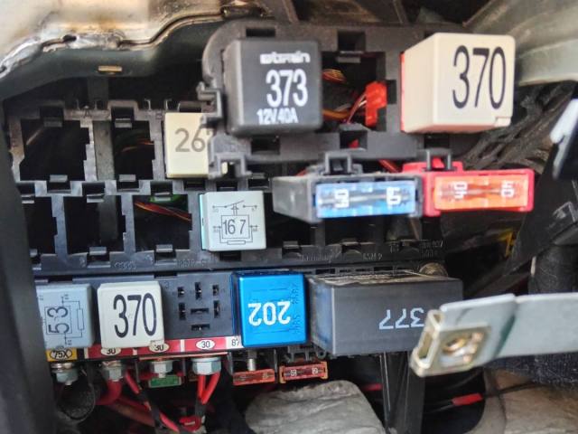

Salutare. Unde este poziționat releul 109 la Passat b5. 5 1.9 avb, 2005? Din ce am văzut la mine nu este nici unul 109. Are alta denumire la Passat sau e în cutia ecu?
  • Administrator
@cristi16v
Pozitia 12.
La poziția 12 nu este nimic, spațiu gol.
Atașez o poza
Are ceva similar, in cutia ecu, la comp motor. Nu ai ca la golf 4
