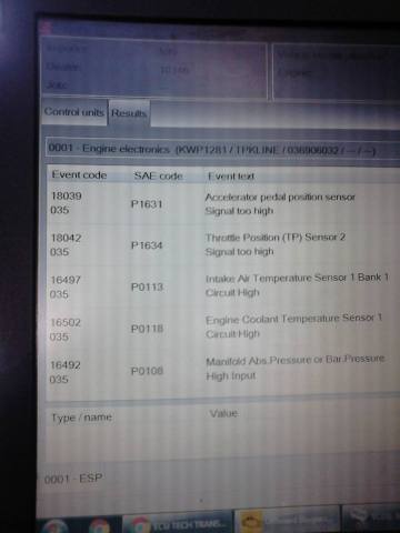

Am nevoie de autor.
Am o problema cu Golf 4 1,4 16v. Masina porneste la sfert, turatiase ridica la 1100 si oricat ai apasa accelertia nu urc in ture.
La diagnoza are urmatoarele erori:

Salut,din ce vad acolo motorul tau primeste aer pe undeva si face presiune + ai ceva senzor de presiune/temperatura defect.
Trebuie reglat ralanti-ul si vazut daca nu ai ceva furtun spart pe unde sa primeasca aer, dupa schimba senzorul de temperatura motor.
Pentru problema cu codul P0113 Intake air temperature sensor intervin cateva cauze posibile:
-Senzor de temperatură de intrare defect (IAT)
- Filtru de aer murdar
- Cablajul senzorului pentru temperatura aerului de intrare (IAT) este deschis sau scurtcircuitat
- Circuitul senzor de temperatură a aerului de admisie (IAT) conexiune electrică slabă
La ultimul cod 'P0106' cauza aparitiei poate fi:
- probleme electrice cu cablajul, conectorul sau sursa de alimentare ECM
 - senzor MAP / BARO defect
 - corpul clapetei murdare
 - probleme cu sistemul EGR
 - senzor de debit de masă rău (MAF)
 - Probleme cu sistemul PCV
 - probleme mecanice ale motorului
 - catalizator înfundat sau evacuare blocată.
Un mic rezumat pentru aceste coduri de eroare ce apar:in mare parte eu as zice ca problema este de la senzori defecti,ceva blocat pe evacuare sau motorul primeste aer pe undeva si face presiune.
Schimba filtrul de aer ,si senzorii cu eroare la un service.
