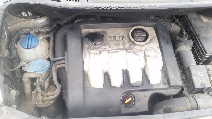

Astazi in timp ce mergeam cu masina un vw touran 1.9 avq 101cp am auzit o pocnitura sub capota . .. sunetul asemanator unui dop de sticla de sampanie când sare ...
turatiile motorului au scazut brusc .. si se aude un sunet ciudat la accelerare .. nu este nici fluierat nici suierat .. un fel de toba de esapament sparta ,, masina nu mai trage deloc .
Am deschis capota si am accelerat .. se vede ceva fum cum iese pe la motor  ,,,
Nu prea ma pricep ..daca se poate o parere  .
Va multumesc

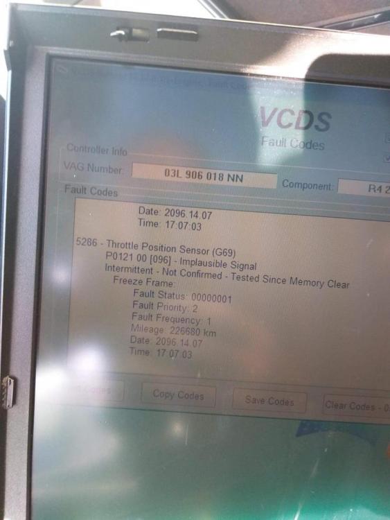

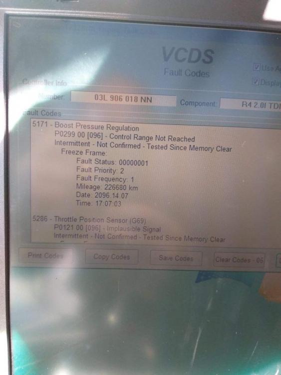

Va salut colegi, de citeva zile am probleme cu touranu 2.0 diesel bkd 140cp din 2004. Pur si simplu nu se mai accelereaza nu mai are ''zvicul''dinainte care il avea. Cu pedala la blana abea se accelereaza in treapta 1  2  3  cu a 5 sau a 6 abea trec de 120  si abea trece de 3000 ture. Pe pilot automat parca merge putin mai bine adica se accelereaza ceva mai bn.Am schimbat debitmetru de la alta madina cu acelasi motor nicio schimbare pe bord nici un martor aprins am scos mufa de la egr nici o modificare.Am facut un test si mia dat asta.va rog sfaturi si pareri. Se apropie concediu si e tare aiurea sa te rogi de masina. Multumesc.
Inca ai.probleme pe debitmetru, verifica cablaj si mufa lui. Fa un log in mers.
Log in mers am facut si ciudat nu mi da nimic in mers. Mufa la debitmetru am verificato si pare ok o sa verific si cablaju. ma streseaza tare pb asta...offff.... sper sa nu fie turbina...
Modificat de valentynvali
Cu aceasta eroare logul nu.putea sa iasa bine, ori nu a fost corect facut ori a fost prost interpretat.
In mufa vetifica daca ai curent in primul rand si spun asta deoarece am inteles ca ai pus alt maf si eroarea persista.
Vezi si in grup 010 ce valoare iti afiseaza senzorul map.

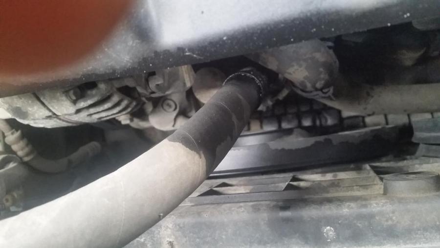

Am un touran de 101 cp, AVQ; de două ori mi s-a spart un furtun de la intercooler, acum iar s-a spart, dar alt furtun, cel scurt. Oare ce să fie....turbosuflanta face presiune prea mare??? Ar trebui să o schimb sau se poate interveni la ea să îi faci ceva.....Ce imi recomandați???

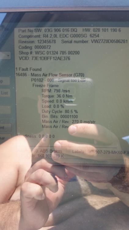

Touran -ul meu 1.9 TDI 105CP, 2004,  de 331.000 si un pic de km da un pic de semne de imbatranire, normale.
Motorul are gol de forta de la viteza a4-a ,pe la 80-90km in sus talpa e slaba si are goluri de putere. din erori mecanicul spune ca e Debitmetru aer.

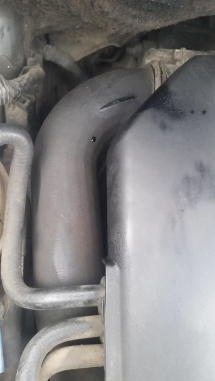

Furtunele de la aer si turbo(intercooler) au tot fost schimbate cam la 2-3 ani pe rand. Acum s-a rupt acest furtun din poza. Am aproape 500km de cand merg, l-am scos si bandajar cu banda rezistenta la temperatura (DUCT tape).
L-am probat si face fata la presiune(am cateva zile de cand e bandajat), dar totusi e presiune mare acolo. Stiu ca trebuie sa-l schimb, dar stiu ca sunt personae care au mers 1 an cu el asa. Sunt interest daca e cineva si pe forum, pt ca se pare ca golul de forta e tot din piesa defecta(debitmetru).
In schimb nu as vrea sa am probleme pe viitor la turbo si alte subansambluri doar pt ca aman schimbarea piesei,

Sunt personae care merg cu furtunele acestea de aer bandajate ani de zile , fara probleme?
Cineva imi spunea ca trebuie schimbate instant. dar eu vad ca tine la presiune_ probat masina turata in 3000 RPM.
Stiu ca motoarele turbo sunt mia pretentioase, dar totsui un furtun care tine la acea presiune nu stiu ce ar putea detereioara la turbo/ motor
