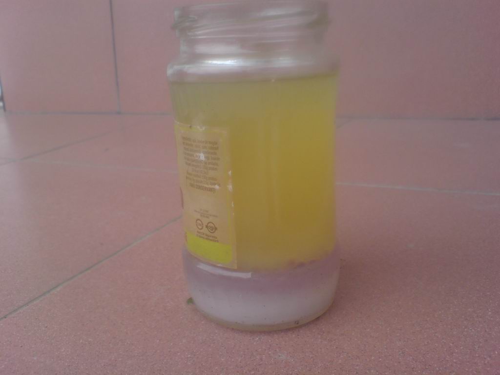

de curios am facut un test:
am bagat intr-un borcan motorina, peste vreo 20ml de apa si peste vreo 20ml de alcool tehnic...
rezultatul e foarte prost, se creeaza un strat alb si gelatinos jos (asta cred ca e apa),desasupta lui altr strat de culoarea alcoolului si deasupra lor un strat cu motorina care are prin ea urme de grasimi(ca si cum se vede uleiul exact atunci cand il bagi in apa).
ce-i drept, la -10 grade nu era inchetata compozitia, dar nu as fi bagat-o in masina in ruptul capului.
o sa fac o poza compozitiei.

pt cei care intentioneaza sa bage alcool tehnic in motorina cu apa, asa arata motorina + alcool tehic + apa la -10 grade. compozitia nu a inghetat, dar arata intr-un mare fel...
