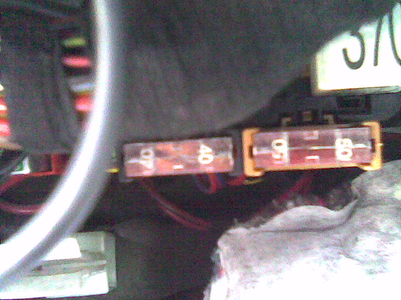

Pai... la cum arata, cred ca este peste 50 de Amperi, nu mi-a trecut prin cap sa ma uit, dar e cam de 2 ori mai groasa si de 2 ori de lunga, ca dimensiuni.
Modificat de cosmin_acn
Am intrebat ca sa nu desfac mai intai si apoi sa umblu prin magazine si sa caut. Deci este vorba de o siguranta relativ comuna sau se gaseste doar la dealer? Eu inca n-am vazut mai mare de 25A din acelea obisnuite.
Pai tocmai ca nu este din aceea obisnuita. Ti-am zis ca este cam de 2 ori mai mare ca dimensiuni decat cea normala... :)

Uite cam asa e siguranta. Si are 40-50 de A, cum spuneam...
