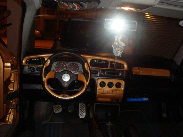

primele 2 poze sunt la inceput acum cateva lu si a 3 este acum 1 saptamana sau cam asa ceva... nu este nici o diferenta numai ca lacul mareste durata de viatza a vopselei....singuru loc unde nu mia rezistat vopseaua cu toate ca am dat 2 straturi de vopsea si vreo 3 de lac a fost pe vola....pt ca atund cand mergi cu o man afrecare aeste prea mare si se ia vopseaua in max o sapt mi se lua vopseaua:(

ONTOPIC: Parca e prea mult auriu. Mi se pare ca ai cam exagerat.
Clauss eu nu am deloc aceasta problema ! si nu am folosit lac deloc , am folosit un spray normal nu stiu marca dar stiu ca era universal , eu le-am smirgheluit foarte bine si numa la UD cu apa din Abundenta ! apoi am aplicat 2 straturi de vopsea Alba dar de la o distanta mult mai mare , Ca si cum le-ai Gaza :vaidecapulmeu: ,au deja 3 luni de cand sunt vopsite si nu se ia deloc

asa o sa fac sa scriu fara graba :P cat despre auriu este chiar ff bine ,pentru ca eu am tot interioru negru si asa am mai spart nuant ade culoare.

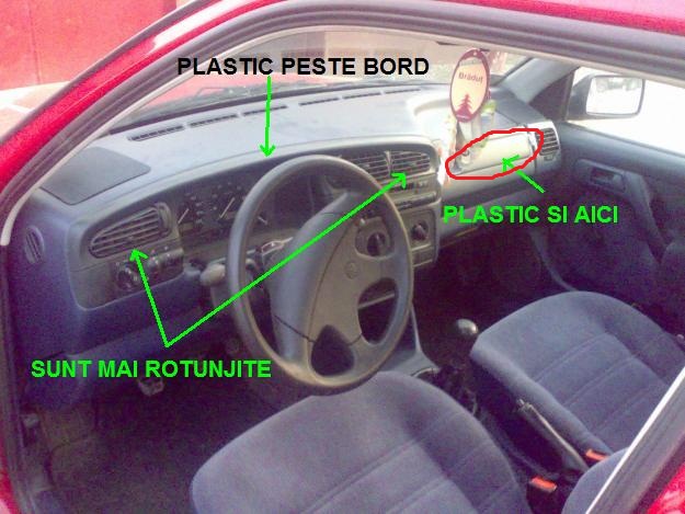

Cam astea sunt diferentele, arata mai bine la vento, chiar daca am golf trebuie sa recunosc asta
cum domnu pentru ca eu am vazut la mai multe golfuri ca au zona incercuita cu rosu(vezi poza atasata)... sau au montat ei capac torpedo de pe vento...chiar am vazut cativa.. credeam k e din fabrica :))
O fi fost o editie limitata de borduri din acestea. Si eu am vazut un Vento, nu stiu din ce an era dar avea bordul la fel la fel ca la G3. Varianta cu airbag.
Bordurile rotunjite s-au pus doar pe Vento din anii 1992 si 1993. Dupa 1994 s-a pus acelasi bord ca la Golf. Varianta GL are pictogramele de la gurile de aerisire luminate.

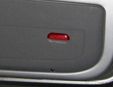

Legat de modificari interioare .. si-a montat cineva lampi in usi model Mk4?.. (vezi imaginea) mi se par interesante si totodata utile. ce ziceti si daca da, cat au costat?
Modificat de Darkgrin
e foarte buna ideea. am trecut si eu prin asta. m-am interesat la dezmebrari si mi-au cerut 45 lei pe ambele, cel mai bun pret, mi s-a parut prea mare. in scimb pentru 10 lei am luat 2 lampi albe de portbagaj pe care le-am montat in usa. functional e super vad unde calc pe intuneric plus de asta daca am portiera deschisa noaptea pe marginea drumului este vizibila de la distanta. atasez si o poza
