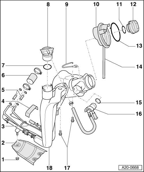

Rezervorul nu este un recipient etans. El comunica cu cel de expansiune care, la randul lui, comunica cu exteriorul printr-o valva gravitationala + etc (attach), care in pozitie verticala e deschisa, la inclinare peste 45grd se inchide ca sa nu curga pe acolo cand e masina in panta, si numai o dilatare f brusca a carburantului il poate face sa crape, dilatare care nu se poate intampla odata cu cresterea normala a temperaturii.
Imi permit sa concluzionez ca presiunea care ar putea crapa rezervorul este provocata de aprinderea carburantului din el, si nu de dilatarea carburantului, iar daca il umpli "cu varf" singurul lucru de care o sa-ti para rau este motorina pe care ai s-o pierzi daca vine canicula brusc (banuiesc ca de ordinul a cativa zeci de ml, nu stiu exact valoarea indicelui/coeficientului de dilatare volumetrica a motorinei).
