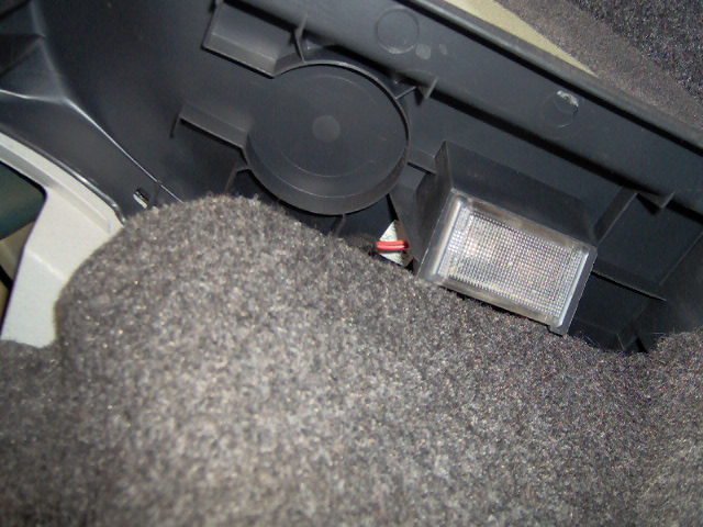

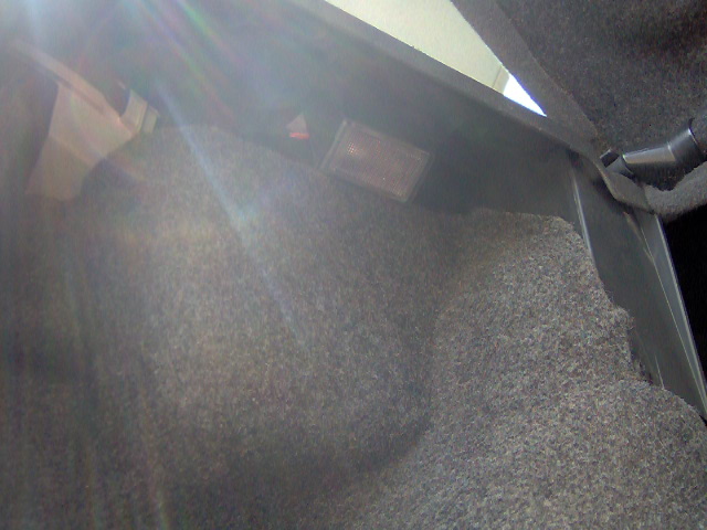

Buna, am si eu un VW Polo 6n 1,4mpi din 2000 :) si nu am becul de iluminare portbagaj, daca ma poate ajuta cineva cu o poza sa vad pe unde vine becul asta montat, eu am gasit doar 2 fire in partea stanga lana stopul din spate
Da, becul de plafoniera e in partea stinga a portbagajului, sus. Becul e intr-o chestie de plastic care intra si iese din lacas pe sistem "click" prin tragere sau impingere. Sper ca pozele sa te ajute...

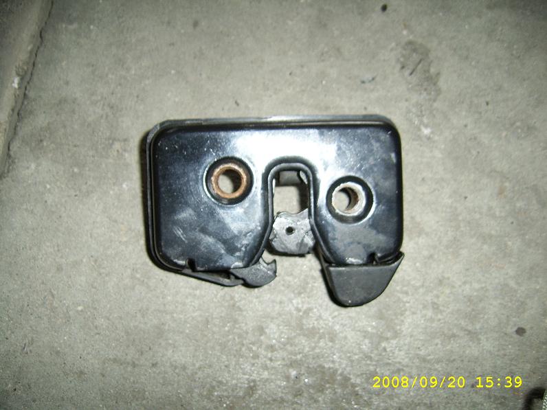

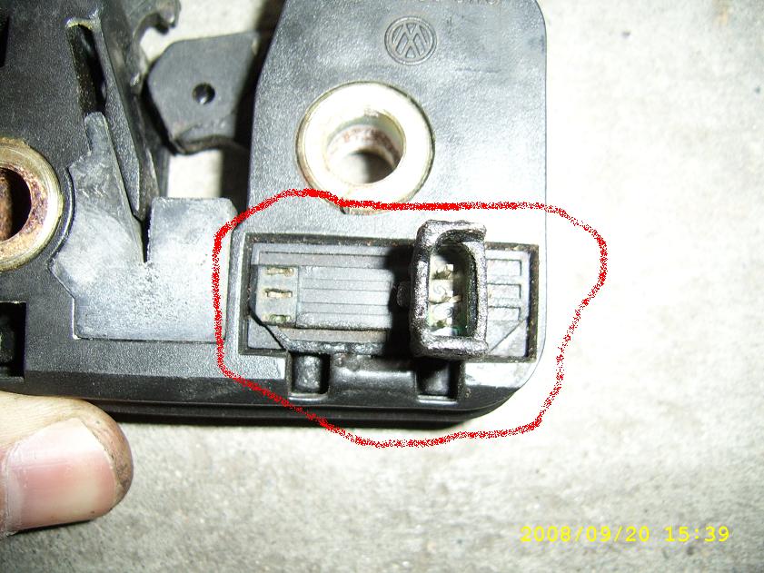

uite cum sta treaba cu lunima de la portbagaj...
ai la usa spate o brosca,in ea se afla secretu! asta daca ai verificat becul in prealabil si este ok. Acel intrerupator se pare ca este raspunzator si pentru lumina aprinsa din bord.Am sa postez niste poze sa intalegi despre ce este vb.
Atentie! inainte sa demontezi broasca, vezi ca este o tija de la bituc la broasca , care trebuie scoasa cu grija, sa nu crapi cele doua chestii de plastic unde este prinsa.
Si mai trebuie sa fi atent la plasticul de pe haion, cand il dai jos sa crapi niste cleme pe acolo. :huh:

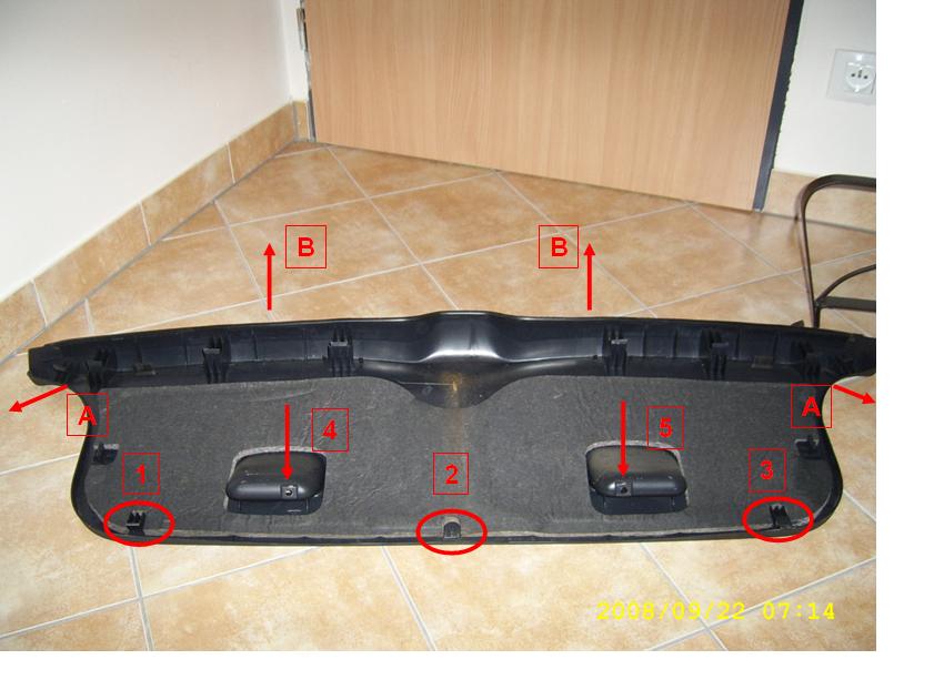

uite o mica explicatie cu plasticul de la haion...

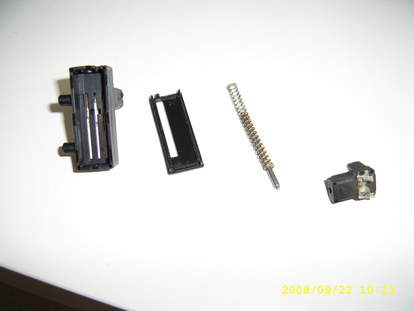

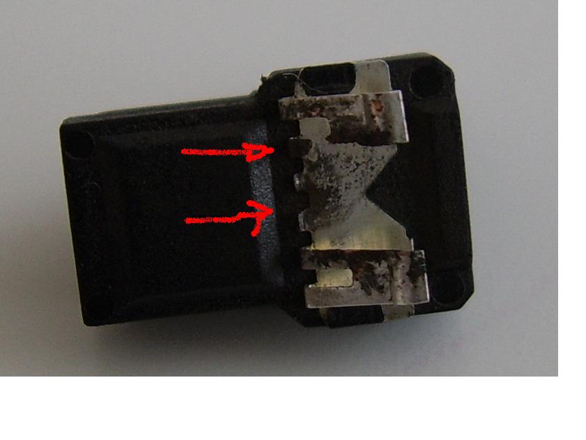

Vezi ca piesa care face contactul in itrerupator trebuie sa aibe trei lame suntate intre ele si in perfecta stare. Daca sunt ok lamele acelea 3 , nu ramane decat sa-l cureti, ungi un pic tija cu arcul si montezi tot la loc. Rezultatul? ca nou!La mine sa facut praf intrerupatorul... :huh: vezi poza mai jos.
Explicatii:
1 desfaci suruburile din manerele de la plasticul haionului (vezi 4;5),pt. suruburi am folosit o surubelnita cu bit torx T-20;
2 trage de partea superioara a plasticului( partea dispre stergator) spre tine (vezi A);
3 dupa ce ai desprins partea superioara, ridica in sus, pentru eliberarea clemelor din partea inferioara, cea cu broasca( vezi B), astfel ramai cu cele trei cleme intacte (vezi 1;2;3);
4 pentru montare, punctele 1;2;3 in ordine inversa si desigur operatiunile inverse.
Succes!

aceeasi problema o aveam si eu. inca o mai am. nu am dat inca broasca jos, am luat la verificat bec, contacte etc, dar dupa cateva minute bune si cateva tigari am descoperit problema: un pin dintre cele 3 in care intra mufa este rupt. am incercat sa restabilesc contactul cu un inlocuitor al pinului pentru moment, fara succes. pinul rupt este cel care face legatura cu firul rosu. maine sper sa am timp sa pot desface broasca sa vad ce si cum, daca nu merge facut ceva se pare ca va trei cumparat alta..:D
deci se pare ca si asta poate fi una din probleme
pinul ala se poare rezolva relativ usor, doar trebuie sa-l desfaci complet. Daca la piesa culisanta, vezi poza de mai sus, contactul nu este deteriorat ca la mine , te-ai scos :vaidecapulmeu: . Ca sa te conving, uite un pret la senzorul ala 60ron, cu livrare in 3-4 zile de la comnda :P Eu ma pun sa-l reconditionez, adica o sa refac contactul :blah: Sfat:oricum senzorul este de kakao si nu merita...dupa ceva timp o sa se faca praf.Tu faci cum crezi ;) .
