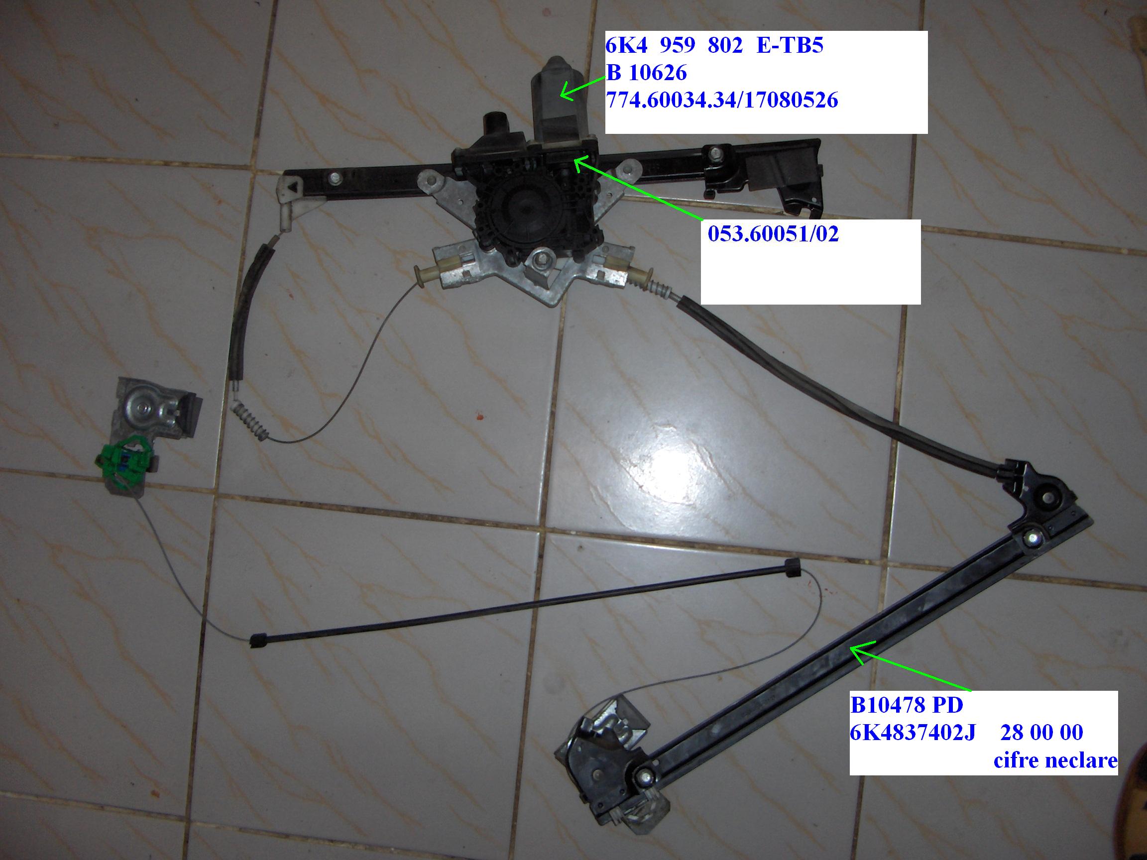

Caut si eu o macara electrica second vw Polo variant clasic 2001 fata dreapta, cu seriile din imagine (nu imi trebuie musai si motorasul, ca merge al meu). Nu e compatibila cu una de la polo berlina. :icon_rambo: e mail: mionirinel@yahoo.com
Modificat de Marica
Caut si eu macara electrica fata dreapta pentru VW polo variant 2001 (6N). Motorasul merge. Atasez o poza cu macaraua si seriile ce se pot citi pe ea. email: mionirinel@yahoo.com :) Merci!
