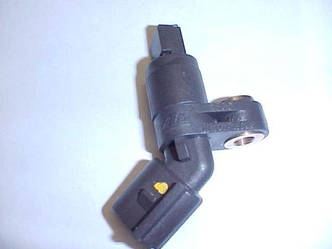

am dat jos roata si mam uitat ...cred ca am reperat acel senzor (cel cu semnul rosu in poza atasata ) dar nu stiu cum sa il scot de acolo sa il curat ! ma poate ajuta cineva cu niste sfaturi va rog ?
Nu e nici un surub de fixare sperii omul degeaba :sick: . Eu am la fel. Senzorul se scoate prin rotire stanga-dreapta si tras afara. :banghead:
na, am crezut ca se fixeaza cu un surub care trece prin bucsa aia de cupru, ca nu am desfacut nici unul pina acum si am presupus ca asa e fixat acolo :D
La mine s-a strapuns carcasa senzorului de pe dreapta fata incat a ajuns pana la miezul de ferita si mi-a dat in bord eroare .L-am scos bucati cu dornul si ciocanul ca altfel nu a vrut.
Pus unul second-hand achizitionat cu 180 lei , sters eroare si ...gata :) .
Un hint pentru cine are de schimbat asa ceva:
Vedeti ca firul ce se duce la senzorul ABS are defapt 4 fire (celelalte 2 se duc la placutele de frana).Cand inlocuiti senzorul demontati cablul de unde se mufeaza sub bord (la mine pe partea pasagerului ) si scoateti cu grija cablul. La fel si prelevarea senzorului de pe masina dezmembrata sa se faca la fel.
