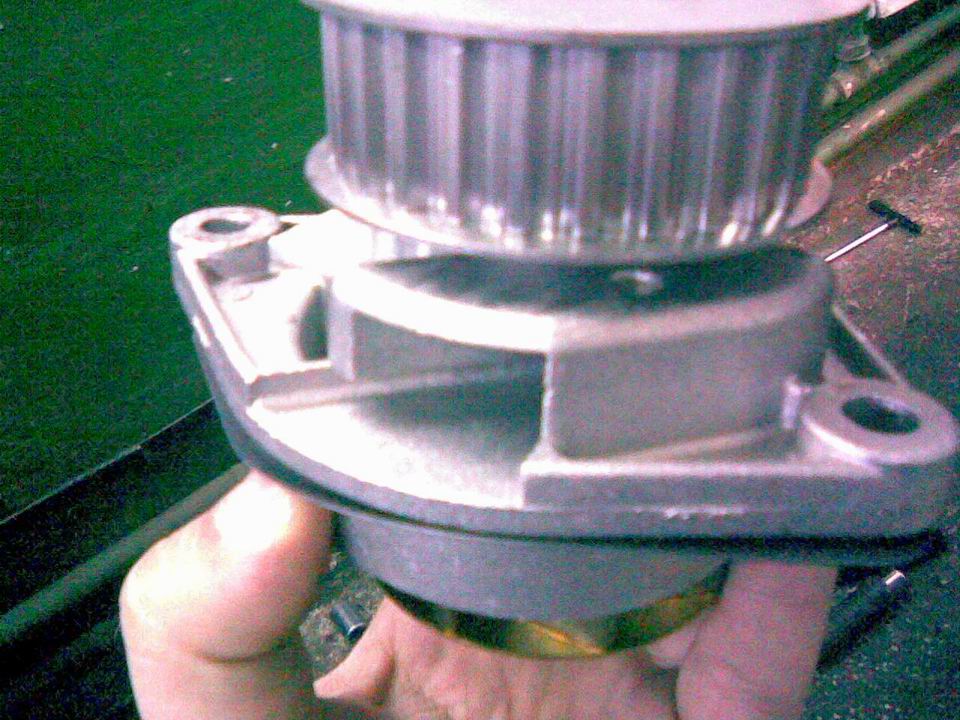

Si a venit si ziua in care am schimbat distributia..la 43.800 km. Costuri: 650 ron kit distributie la volkparts, 250 ron schimb la west service 2000 srl. Pentru cine nu stie, echipa de mecanici de aici este echipa de raliu a lui tit aur. Service-ul este undeva pe strada mieilor, in sectorul 2.( zona delea veche).
Ce am putu observa a fost diferenta dintre pompa de apa pe care oo aveam instalata, si pompa de apa pe care am luat-o de la volkparts. Cea noua nu a vea un plastic prin canalul prin care intra apa..si nici nu putea fi luat de la cealalta si pus pe ea, pentru ca avea o gaura in minus cea nou( caura poe care se fixa urechiusa plasticului de la cea veche). O sa va lamuriti in poze. Curelele aratau ok, la fel si rolele.
Inca o diferenta tot la poma de apa, palele elicei la cea veche erau din plastic, la cea noua sunt din metal.
per total, totul ok. si sunt fericit ca nu mai stau cu grija :)).
Prima poza sunt pompa veche si cea noua una langa alta, iar in urmatoarea este gaura unde ar trebui sa aiba plasticul, si plasticul din cea veche

Si urmatorul set de poze, pompa de apa veche asa cum a fost ea scoasa de pe masina, si baiatu' cu cheile :)). Ultima e motorul fara distributie si fara pompa de apa :)

Pana la urma stie cineva de ce la o pompa de apa apare plasticul ala si la cea noua nu? adica nici nu e prevazuta pentru asa ceva...ce face ala de fapt?
sincer nu stiu ce era cu camasa aia de plastic in gaura pe unde curge apa in caz ca se strica presetupa si nici nu cred sa aiba vreo importanta.insa un lucru este bun,faptul ca la pompa noua paletii sunt din metal.au fost cazuri cand paletii din plastic s-au spart(si nu stiau ce are masina de fierbe).
