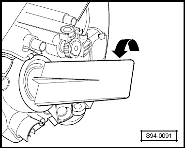

nu trebuie sa mergi la service pt. schimbarea unui bec de semnalizare.
deschizi capota si observi pe partea dinspre aripa a farului o limba de plastic.
o rotesti usor 15 grade si o scoti din locul ei.
asta e soclul becului.
becul este portocaliu 12V PY21W.
il schimbi cu unul identic ca putere, voltaj, culoare si introduci soclul la loc in semnalizare.
(nu se potriveste decat intr-o pozitie. deci daca nu intra cum trebuie inseamna ca nu e corect pozitionat)
rotesti invers 15 grade, verifici daca functioneaza (pornesti "avariile") si gata.
Modificat de radudorurus
