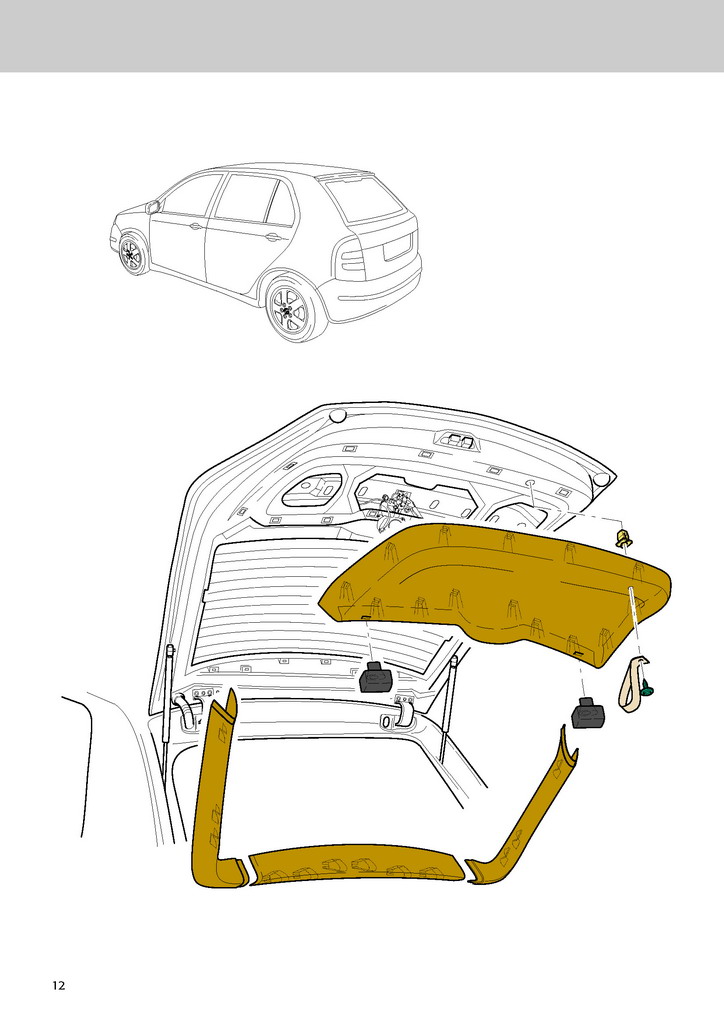

Ma-m uitat putin la luneta, deasupra ei e un plastic care pare ca nu e continu pe tot haionul, Portiunea de deasupra lunetei cred ca e separata. Are cineva un manual de service sa vad si eu pe unde sa bag surubelnita sa trag de plastic? Nu e nici un surub pe acolo, probabil ca e prins cu cleme si n-as vrea sa le rup daca fortez unde nu trebuie.
Aha, bine ca-i partea de sus separata ca e mai simplu. Partea de sus are 6 cleme pe dedesubt (dispuse de-a lungul ei); ia o surubelnita mai maricica putin, infasoar-o in banda izolatoare ca sa nu zgarii plasticele si incepi dintr-o laterala (stanga sau dreapta, de unde iti este mai usor sau de unde ti se pare ca cedeaza mai repede) sa tragi in afara. Trebuie ceva mai multa forta pentru ca clemele alea sunt destul de pacatoase, ies greu. Cand o montezi la loc sa ai grija la cleme sa fie toate la locul lor.
Oh, mi-am adus aminte ca mi-am julit si eu degetele incercand sa dau capitonajul ala jos. Neaparat ma duc sa o trec pe threadul cu bilantul :huh: A trebuit sa o dau jos pentru ca sarise afara furtunasul de la spalator si imi intra apa in portbagaj :huh:

Azi dimineata am trecut la actiune si am demontat stopul. Plasticul a iesit foarte greu. Am tras de el de mi-au iesit ochiii (nici vorba de rupt cleme). Platsticul are 6 "picioruse" (tot de plastic) de care sunt prinse cleme metalice care intra in gauri ale hayonului. Ideea e ca alea ies atat de greu incat la 3 cleme a trebui sa desfac cu surubelnita plasticul (clemele au ramas in hayon), iar 3 au iesit tragand cu toata forta.

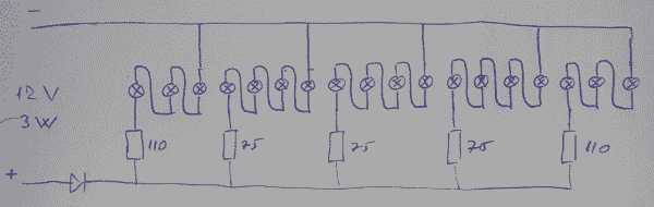

Referitor la stop. Ledurile nu sunt arse (pentru ca uneori stopul merge) iar placa cu circuite nu pare sa aiba nimic. Trebuie studiata problema mai in amanuntit. Placa nu e perfect simetrica, are 3 rezistente si un condesator pe ea. Pare ca e un fel de protectie, ceva pe acolo, nu ma pricep. Ideea e ca uneori merge tot stopul, alteori se aprind doar cate 3 leduri pe laterale, si alea mai slab luminate. Are cineva idee daca asta poate semnala ceva? N-am reusit sa-mi dau seama cum sa-l fac se mearga bine. Cand merge, dupa 2-3 apasari pe frana incepe sa o ia razna. Oricum, o sa caut si un electrician sa se uite pe circuite sa vada daca se poate prinde de ceva.
mai,nu sunt sigur ca n-am desfacut pe acolo, dar daca zici ca sunt 3 rezistente, e posibil sa fie 3 circuite cu leduri,si fiecare sa aiba cate o rezistenta de limitare pe el,verifica si tu rezistentele alea,ca mai mult ca sigur ca au probleme,si vezi cum arata condensatorul ala, sa nu fie umflat deasupra.Dar mai mult ca sigur ca ai rezistente imbatranite decat leduri uzate, si verifica si toate lipiturile in parte sa nu fie dezlipit vreun piciorus sau cositorul pleznit in jurul piciorusului. Si zi si tu catye circuite de leduri gasesti si cate leduri pe circuit.Incearca sa alimentezi si separat tot circuitul sa vezi daca merge,ca e posibil sa fie si de la comutatorul de stop pe frana,care are 2 contacte,unul aprinde latyeralele si unul lampa centrala.Dar mai mult ca sigur ,rezistentele sunt intrerupte.
Sunt 5 rezistente, corespunzatoare pt 5 circuite paralele. Am stat aseara si am desenat schema, o sa o atasez imediat. Iar componenta separata, am stat si m-am gandit mai bine, cred ca e dioda. Nu prea ar avea cum sa fie un condensator intr-un circuit de curent continu, nu?
De asemenea am studiat aseara cum se comporta stop-ul (ca l-am lasat atarnat si il vedeam in retrovizoare). La inceput merge, dar dupa un numar de apasari sau dupa ce tin mai mult piciorul apasat (30sec-1min) se sting alea din mijloc (iar cele de pe margine sunt aprinse mai slab). Daca stau o perioada fara sa apas frana (3-4-5 min) uneori mai mult, alteori mai putin, isi revine.
12V si 3W scrie pe plasticul stop-ului. Pe componanta pe care am desenat-o ca o dioda scrie IN4004 20J .
Aia pe care scrie "1N4004" e 100% dioda. Avand in vedere ca ti se sting becurile de pe mijloc dupa o periodada, dupa cum ai desenat schema as zice ca e o problema cu rezistentele de 75 (ohmi?) (poate se incalzesc si au ceva protectie sa nu se arda si se "blocheaza"...). Si isi "dau drumul" din nou dupa o perioada in care se racesc... :lol:

Da, asa ma gandeam si eu. Sau niste "lipituri la rece". I-am dat placa unui eletronist sa se uite si el putin si sa refaca lipiturile (poate inlocuieste si rezistentele alea). Va anunt ce rezultat obtin.
Ce ma mira cel mai tare pe mine e ca toate cele 3 circuite care sunt in paralel cad simultan.
Intre timp am aflat ca este o problema comuna la fabii. Mi-a spus cineva sa lui i-au schimbat lampa in garatie cand facea exact la fel.
schimba rezistentele alea,dar pe toate.E bunicica schema,ai 4 leduri cu rezist de 75 si 3 cu 110. Mai mult ca sigur ca rezistentele au un contact imperfect,e posibil sa fie dezlipit vreun capacel de la piciorus.Ia rezistente noi si inlocuiestele.Dioda n-are nimic,dar nu prea ii vad rostul in schema,ca tensiunea oricum e continuua.Eventual,refa toate lipiturile inainte de a schimba rezistentele,ca daca e vreun led desfacut nu merge niciunul din circuitul lui.
