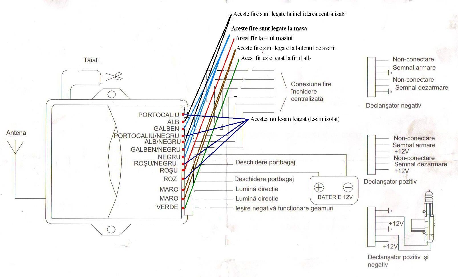

Va salut !tocmai mi-am cumparat un set de chei briceag si mi l-am montat singur pe masina un passat b3 din 2000.firele le-am legat in felul urmator: FIRELE galben,negru/galben si negru de la cutia receptoare la masa masinii,firul rosu de la cutia receptoare la +-ul masini,firele alb si alb/negrude la cutia receptoare la firele rosu/verde si rosu/albastru din usa masini,firul verde de la cutia receptoare la firul alb tot de la cutia receptoare,firele maro d la cutia receptoare leam legat la butonul de avarii iar celelalte fire de la cutia receptoare nu le-am folosit si leam izolat.problema este ca la deschiderea masinii coboara geamul cu aprox 20 cm iar la inchidere geamul urca.Nu pot sa imi dau seama din ce cauza face asa .cum as putea sa anulez coboratul geamului la deschidere?

Din cate stiu eu firul verde e responsabil cu coboratul geamurilor. Deci decupleaza-l si vezi daca mai ai probleme

Sincer am decuplat firul verde si nu am sesizat nici o schimbare .Oare trebuie facuta si o resetare a modulului ...ceva de genul luata borna de la baterie si pusa inapoi?

Pune si tu schema modulului sa vedem ce ai facut gresit. Nu inteleg de ce ai legat verde cu alb de la cutie ?

Veedele l-am legat la alb pentru ca in momentul inchiderii masinii se inchide automat si geamul.
Asta este schema modulului:

FA asa de sus in jos:
portocaliu - NC
alb - NC
galben - masa
portocaliu negru - NC
alb negru - la firul de deschidere
galben negru - la masa
negru - masa
rosu negru - NC
rosu - plus
roz - NC
cele 2 maro - la semnalizari
verde - la firul de inchidere.
NC - neconectat
Veredele l-am legat la alb pentru ca in momentul inchiderii masinii se inchide automat si geamul.
Daca legi firul de geamuri nu mai legi firul de inchidere.
Deci scoate firul alb de la inchiderea centralizata.

nu inteleg de ce Dumnezeu nu cititi inainte. am axplicat de o gramada de ori si am facut nu mai stiu cate scheme cu legarea firelor la modulul de inchidere aftermarket. Renunta la firul de inchidere si leaga cel verde in locul lui. iti va face inchiderea masinii cu armare si va inchide si geamul!. asta e toata smecheria. sunt toate explicatiile in acest topic.
daca nu e destul verificati si http://vwforum.ro/index.php?showto...st&p=972733
sunt scheme desenate de mine. la mine functioneaza cred ca de vreo 2 ani inchiderea asta si nu a dat gres niciodata. mai mult imi si face un beep la inchidere, 2 la deschidere, 3 la cautare in parcare. pentru cine vrea beepurile...sa spuna ca-i explic. e simplu.

am facut aici schema.
verifica te rog daca de la modulul de inchidere iti vine + pe firele maro. daca iti vine + pe ele atunci schema e ok. daca iti vine masa pe ele (ma indoiesc) atunci legatura care am spus ca se pune la masa, o pui la plus.
dioda este obligatorie. altfel ai sa ai beepuri si la semnalizare/avarii :icon_thumright:
si pui dioda cum ti-am desenat, cu linia alba de pe ea spre semnalizare. (asa babaeste :blah_: )
bafta

Ce ai folosit in locul difuzorului desenat?
Buzzer, dif. cu bobina?
Modificat de R_a_z_v_a_n
eu am pus pe firul alb o chitzaitoare si cand armez timp de ~2sec, concomitent cu semnalizatoarele miauna aia la armare :D

@zafycom: am pus o goarna de-aia de mers inapoi cumparata din piata cu 10 RON
poate fi o goarna care face continuu sunetul. Nu tre sa faca intermitent. Intermitenta o face firul maro pe care vine curent intermitent pentru semnalizari.
@puricele: asa cum ai facut tu ai cele 2 beepuri la armare. cum am facut eu ai 2 beepuri la armare, un beep la dezarmare si 3 la cautare in parcare.

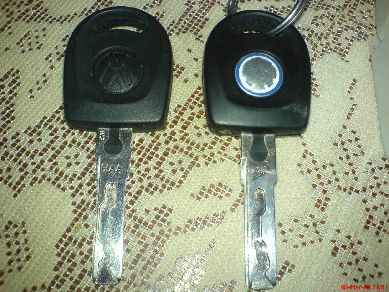

Prin mullte cautari cred ca aici este cel mai potrivit topic sa-mi scriu baiul. deci am un passat din 97 si am fost la Scorpion Galati sa fac o dublura la cheie deoarece am numai o cheie la masina si pentru siguranta mea am decis sa fac inca una de rezerva. mentionez ca mi-a venit cheia dar arata diferit fata de cheia mea,cheia mea are 2 butoate {inchis-deschis} iar cei de la VW mi-au spui ca va veni exact ca cea originala.in fine, am fost astazi la VW sa vad daca mi-a venit cheia si e asa ca mi-a aratat doamna de acolo cheia si am refuzat-o pentru ca este dubioasa cheie,arata ca o cheie de model vechi.Mentionez ca masina nu este in romania si de aceea am avut anumite retineri in eliberarea chei.cea ce va rog foarte mult...este sa-mi postati niste poze cu modelele voastre de chei de la passatul din 97...sau modelul aceste.VA multumesc
eu zic ca ar fi mai usor sa pui tu poza cu cheia ta
daca poti trimite-mi VIN sa vad ce cheie ai din fabrica
am postat o poza...si nu ar fi rau daca mai ajuta sa-mi confectionez o cheie tip briceag.Multumesc
Modificat de azzaro
daca cheile din poza sunt ale masinii , atunci masina ta nu este dotata din fabrica cu cheie tip briceag !!!
cheia briceag pe care o folosesti la masina este o cheie originala vw ?
da...dar stii ce gandeam? sa scot cheia din carcasa aia si sa-l pun intr-o carcasa tip briceag...ceva de genu.
