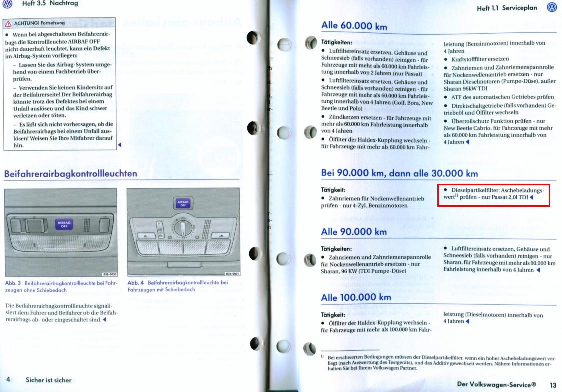

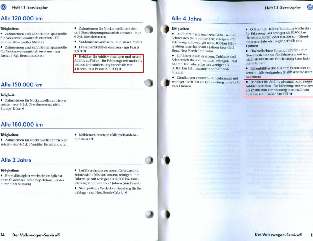

Cred ca este o mica greseala... in cartea service scrie clar: se schimba la 120.000. La 90.000 doar pt Sharan. Atasez si cartea de service scanata. Precizez ca "nur" inseamna numai si "auBer" inseamna in afara de. Nu stiu germana, da cu google translate si dictionare ma mai descurc... :somnmare: Sper sa ajute, nu am mai vazut pe forum carti de service.
Eu am motorul de 2.0 100kw 136cp, cod BGW, cu filtru de particul DPF
Rog pe cineva daca poate sa imi spuna la ce se refera pasajele subliniate cu rosu de mine... e vorba de schimbarea unui aditiv ceva legat de filtru de particule...
La unele se schimba la 90000 si la altele la 120000km. am cartea in Ro, daca vrei?
Asta e f ciudat... singura explicatie pe care o gasesc ar fi ca in romania au pus intervalul mai jos din cauza conditiilor excelente. In germania se schimba la 120.000 la toate, din ce am vazut eu in germania, si am vazut destul de multe. Vorbim de TDI, nu de benzina, da ?
