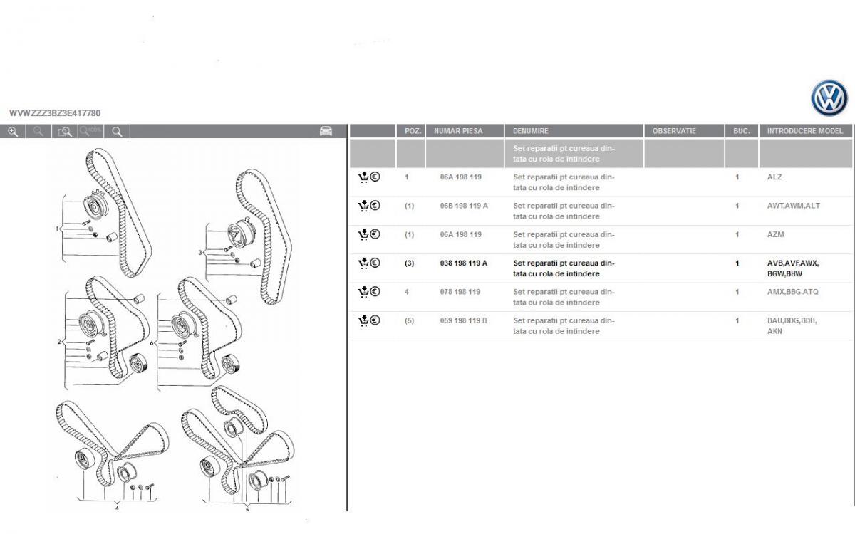

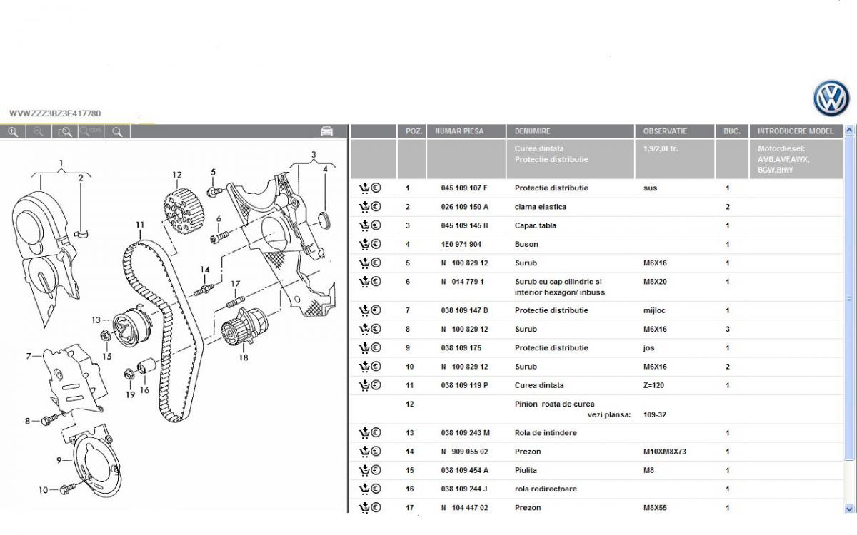

am facut rost de bani pt amortizor/ intinzator pt distributie insa are masina mea amortizor vibratii distributie ?
PASSAT VARIANT 1.9 TDI 74kw cod motor AVB an 2003 serie WVWZZZ3BZ3E417780
multumesc
Iti las plansele dupa cum am vorbit.Daca mai e nevoie de explicatii astept intrebari.wink.png

multumesc mult pt pozele explicite si pt raspunsul f rapid.
maine la prima ora as fi dat 350 lei pe ceva ce nu imi trebuie.
curios e ca la un magazin de cartier mi-au zis din prima ca nu am amortizor vibratii la distributie pe cand cel mai cunoscut din iasi au zis ca am si deja am dat avans la ei ;)
amatori prea multi in tara asta. sper sa nu fie asa si la serviceul lor ca e grav .
2003 e anul cand s-a scos acest amortizor - deci e la limita....din cauza asta ti-a gresit la magazin. Oricum, cei care avem amortizorul - il putem elimina si trece la varianta cu rola - cu mici modificari
Nu nenea Florin,e posibil din neatentia celui de la magazin sa se fi facut confuzia.Nici nu iti trebuie program de identificare dupa vin sa iti dai seama ce distributie merge.Spre exemplu conti da urmatoarea specificatie;De la nr.sas.: 3B-3-000001 in conditia ca sasiul lui spart pe bucati sa fie astfel 3B-3-417780.
Sigur ca da. ... probabil a mers automat, fara sa ii verifice seria sasiu,....sau cine stie, muste fara cap. Lasa, ca vin o gramada de piese gresite si la reprezentante...chiar daca le dai codul...din pacate-
Deci al meu daca e 2001 AWX are acel amortizor de vibratii?

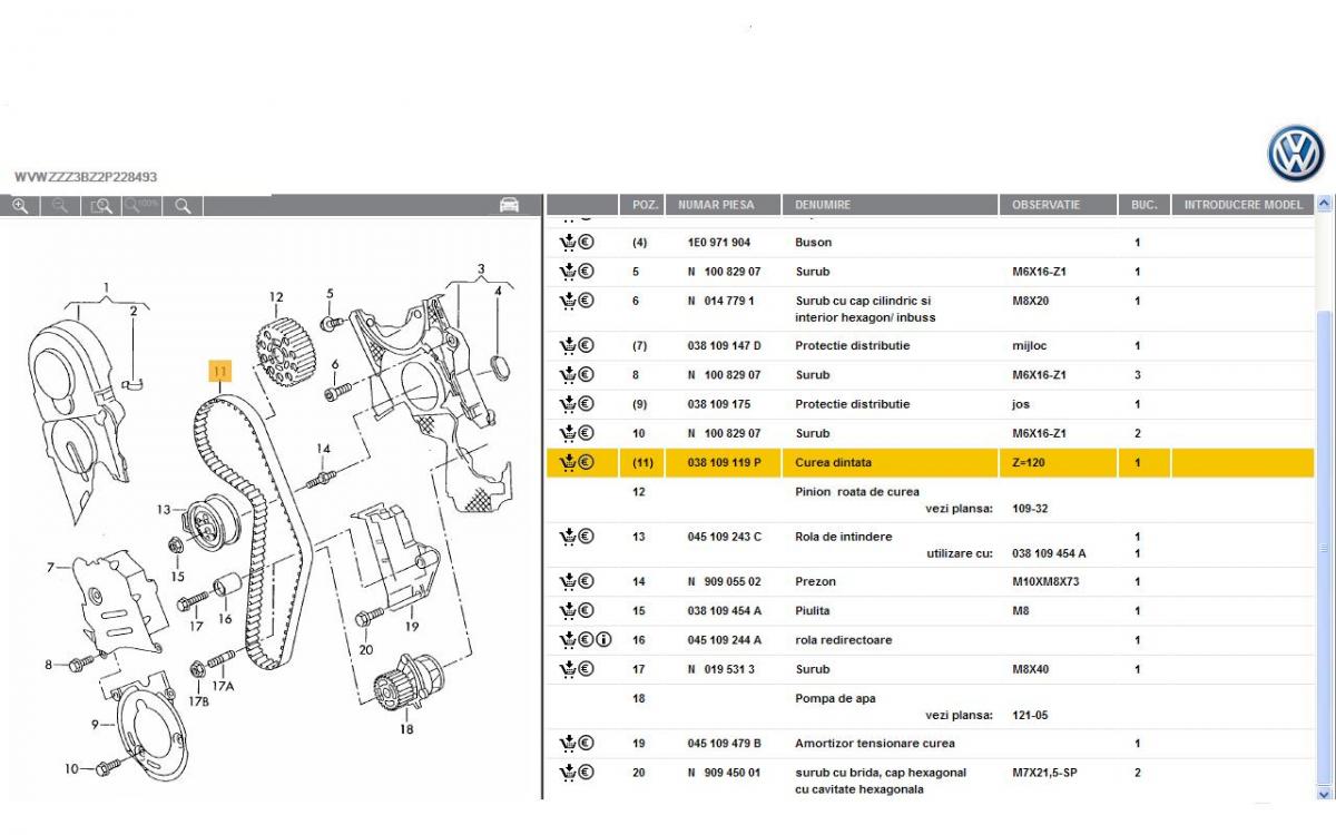

salut. am si yo o problema majora....am un passat 1.9 tdi 96kw (130 cp).motor avf an 2002 nr sasiu wvwzzz3bz2p228493. yo locuiesc in spania si aici manopera te rupe (ex la wv 73euro + tva . iar in service de cartie 35 - 40 euro + tva ora de lucru) si ma gandeam sa cumpar yo distributia si sa o mantez cu un baiat care lucreaza ca mecanic. ideea este urmatoarea: la passat exista mai multe tipuri de kit-uri de distributie pt unele fabricate pana in mai 2002 si pt altele dupa . cum pot stii care se potriveste. unele vin cu amortizor de oscilatii altele nu ? multam anticipat
a ta e cu amortizor hidraulic.

@3my;Numar sasiu WVWZZZ3BZ2P228493
Denumire model Passat limousine
Model PA
Data fabricatie 09.10.2001
An 2002
Cod vanzare 3B3262
Cod motor AVF
Cod cutie viteze FRK
Acţionare axă 6S
Dotare RW
Culoare plafon 8E
Codul setului de distributie este 038 198 119 si al amortizorului de vibratii 045 109 479 B .Ca sa fie treaba buna iti iei CONTINENTAL CT1028K2 care este setul de distributie cu amortizorul de vibratii inclus in pachet.Prin romania costa 750lei. CT1028 Curea de distributie
V55494 Rola intindere V55465 Rola ghidare/conducere, curea distributie
V55495 Amortizor vibratii, curea distributie
V41073 Surub
V31183 Piulita

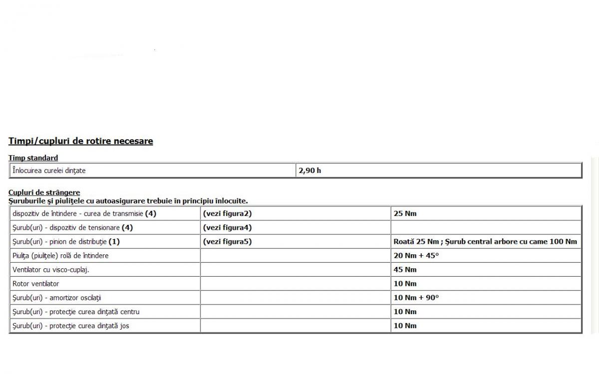

Iti las fista tehnica de efectuare a operatiunii.

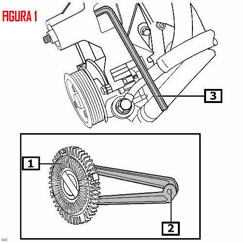

Demontaţi rotorul ventilatorului.
Deşurubaţi ventilatorul cu visco-cuplaj cu roata de transmisie. (1)
Şurubelniţă pentru piuliţe cu două orificii : OE (3212)
(vezi figura1) 1 Ventilator cu visco-cuplaj. 2 Şurubelniţă pentru piuliţe cu două orificii
3 Cheie pentru şuruburi hexagonale cu cap înecat .

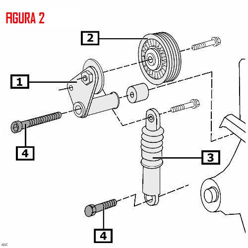

Demontaţi întinzătorul curelei de transmisie. (1) (2) (3)
(vezi figura2)
Demontaţi capacul cutiei de distribuţie în partea centrală.
Demontaţi capacul. Demontaţi roata de transmisie a arborelui cotit.
Demontaţi capacul carcasei de distribuţie jos.
Desfaceţi conducta (conductele) lichidului de răcire de pe de pe răcitorul de carburant. (în funcţie de realizare)
1 dispozitiv de întindere - curea de transmisie 2 Rolă de întindere
3 Amortizor de şocuri 4 Şurub(uri)

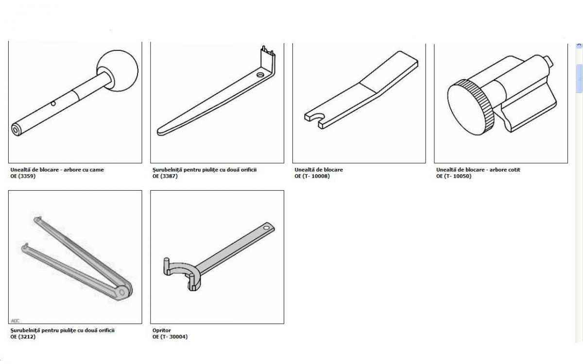

Introduceţi unealta de blocare a arborelui (arborilor) cu came. (1)
Unealtă de blocare - arbore cu came : OE (3359)
Introduceţi unealta de blocare a arborelui cotit. (2) (3)
Unealtă de blocare - arbore cotit : OE (T- 10050)
Marcajul (marcajele) arborelui cotit şi al(e) uneltei de blocare a arborilor cotiţi trebuie să se alinieze.
Nu este admisă o rotire înapoi a motorului pentru a putea utiliza unealta de blocare a arborelui cotit. (vezi figura3)
I Fără marcaj(e) II Marcaj(e) inferior (inferioare)
1 Unealtă de blocare - arbore cu came 2 Unealtă de blocare - arbore cotit
3 Alezaj

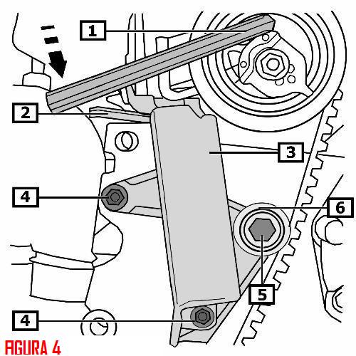

Introduceţi cheia pentru şuruburi hexagonale cu cap înecat. Apăsaţi pe cheia pentru şuruburi hexagonale cu caop înecat în sensul indicat de săgeată. (1)
Introduceţi unealta de blocare. (2)
Unealtă de blocare : OE (T- 10008)
Desfaceţi piuliţa (piuliţele) rolei de întindere.
Deşurubaţi şurubul (şuruburile). (4)
Demontaţi dispozitivul de întindere. (3)
(vezi figura4)
1 Cheie pentru şuruburi hexagonale cu cap înecat 2 Unealtă de blocare
3 Dispozitiv de întindere 4 Şurub(uri)
5 Şurub(uri) 6 Rolă liberă

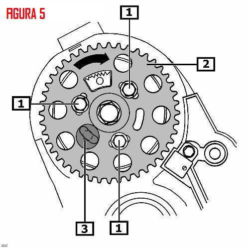

Rotiţi pinionul de distribuţie în sens invers acelor de ceasornic până la refuz. (în sensul indicat de săgeată) - (2)
(vezi figura5)
1 Şurub(uri) - pinion de distribuţie 2 Pinion de distribuţie
3 Unealtă de blocare - arbore cu came

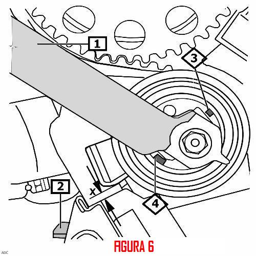

Rotiţi rola de întindere cu o unealtă adecvată în sensul acelor de ceasornic.
Şurubelniţă pentru piuliţe cu două orificii : OE (3387)
Nasul de pe Excentric trebuie să stea direct în faţa opritorului. (4)
(vezi figura6)
Aşezaţi cureaua dinţată pe pinionul de distribuţie începând în invers acelor de ceasornic.
Montaţi dispozitivul de întindere. (3)
(vezi figura4)
Rotiţi rola de întindere în sens invers acelor de ceasornic până când unealta de blocare poate fi scoasă fără tensiune. (2)
Cedaţi contrapresiunii rolei de întindere până când dimensiunea x este atinsă.
Strângeţi piuliţa (piuliţele) rolei de întindere.
(vezi figura6)
Strângeţi şurubul (şuruburile) pinionului de distribuţie. (1)
(vezi figura5)
1 Şurubelniţă pentru piuliţe cu două orificii 2 Unealtă de blocare
3 Opritor 4 Opritor
x = 4 ± 1 mm

Scula aia cu pini de reglat rola intinzatoare se poate inlocui usor cu un cleste de sigurante (in poza e surubelnita pentru piulite cu doua orificii). Pe ala il puteti pastra, e o scula ieftina si utila.
