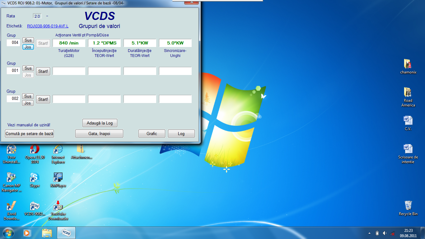

Am pus astazi un tester Launch X 431 dar nu scrie ca pe vagcom ci in grupul 4 am urmatoarele valori:
903,0r/min...1,24vOT...5,61(grd,nu pot face semnul de grad)kw...4,95(grd,nu pot face semnul de grad)kw
sa fie avansul 4,95?

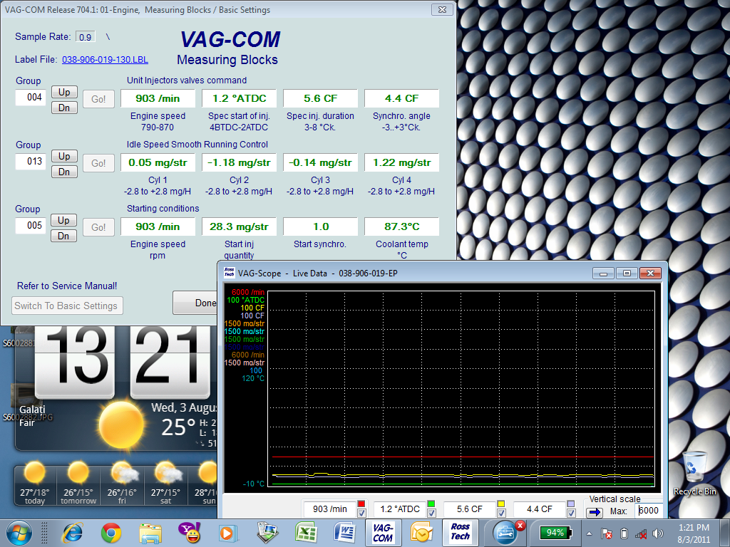

Dupa ce am postat a venit un prieten cu vagcom-ul
post-29377-0-09210300-1312367301_thumb.p
Vai vai...
Ai un dinte sarit. Verificati inca o data aliniamentul semnelor.
Multumesc ! Il sun acum pe mecanicul lu'peste prajit!!!
Mi-a spus ca nu are cum sa aiba un dinte sarit, si sa ma duc sa imi ia din avans... ce sa mai cred???
Modificat de l@u
Verifica prima data semnele. Nu poate fi avansul chiar atat de dereglat din avans. Hai sa zic +/- 1 grad fata de cureaua veche.

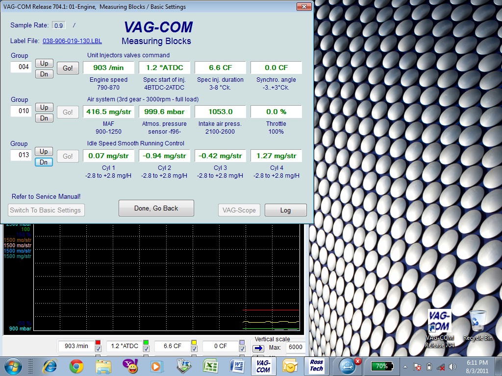

Am citit topicul si am pus si eu azi Vag-Com-ul sa vad dar la mine avansul static imi arata 5...cand accelerez scade la 4.4
E normal sa fie asa? Pe termen lung ce pb pot aparea la motor?
