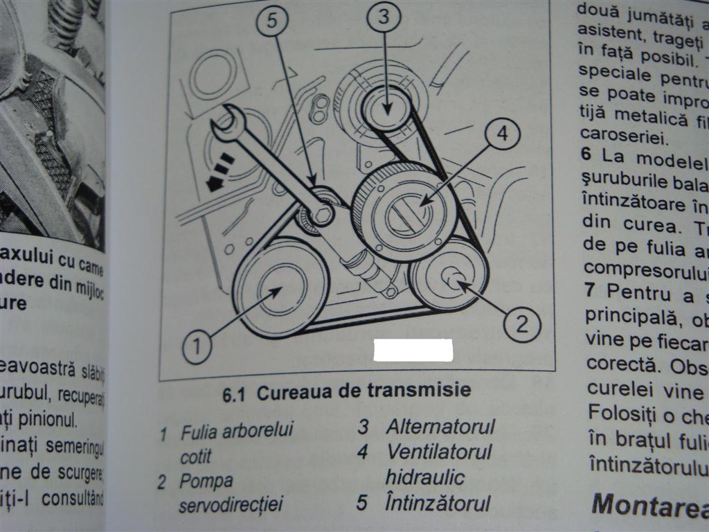

Imi cer scuze daca am indus in eroare sau poate m-am exprimat eu gresit ... Mentionez ca ceea ce am inteles eu (ca Necunoscator...) e ca din Distributie face parte o curea care se afla undeva in interior ( la care se poate ajunge ceva mai greu) iar din transmisie fac parte acele curele de care spuneai tu ca se folosesc alternatorul, clima etc ... Sincer cred ca vorbim despre acelasi lucru dar "in doua limbi riferite". Exista vreun desen ceva ... pe undeva care sa ma faca si pe mine sa inteleg ...?
galeshu > referitor la intrebarea ta > Exista vreun desen ceva ... pe undeva care sa ma faca si pe mine sa inteleg ...?
In prima poza ai capacul sub care este cureaua de distributie(capacul are doua cleme,vezi sagetile) iar in a doua poza este una din celelalte doua curele care se vad cand deschizi capota de la motor(mai este una ,cea mai mica,care antreneaza compresorul ptr. A/C sau clima).In total sunt trei curele.
Modificat de yvaygrec
