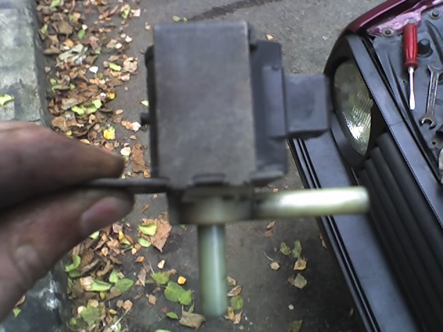

asa arata la mine isv-u :(, si are 1 mufa cu 2 fire.
al tau e 8v si model vechi de motor
Armando are 16 v PL e total diferit
se poate, nue model vechi fatza de al lui :)
e cu 2 ani mai batran :D
