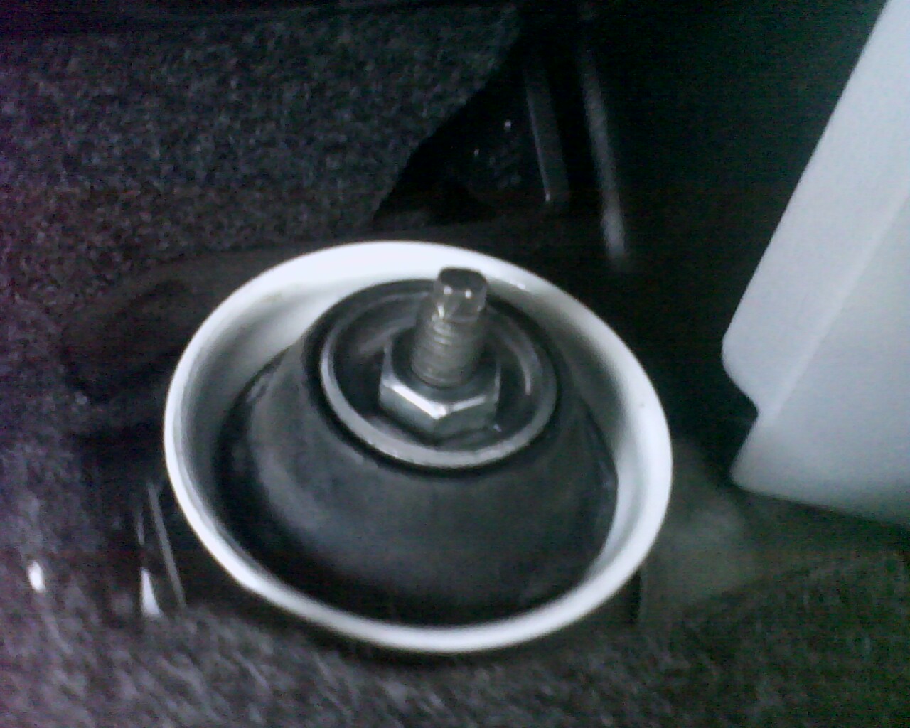

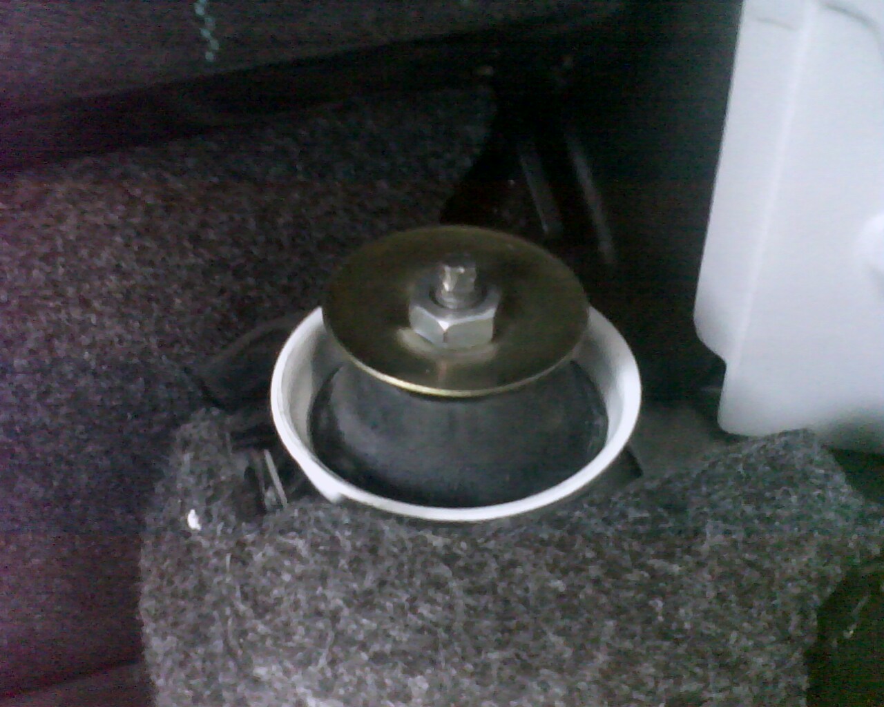

acumn pozele..
primele 2 sunt dupa ce am dat capacu negru de guma jos . iar ultima dupa ce am dat prima piulita de sus si capacu ala de sub ia .... ce este dedesupt se vede in poza. este bine asa? mai jos daca desfac mi sa nu se intample ceva...
Modificat de sonnic53
asa cum e in poze pare ok. Incearca cu capacul de cauciuc scos sa te apesi (facand balans) cu putere pe spatele masinii si vezi daca salta axul amortizorului mai mult astfel incat sa-ti loveasca in plasticul care acopera partea respectiva.

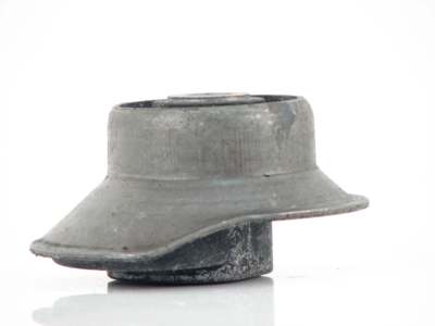

Stie cineva care din cele doua bucse merge la mine ? masina e Hatchback 2 portiere . Atasez si pozele
