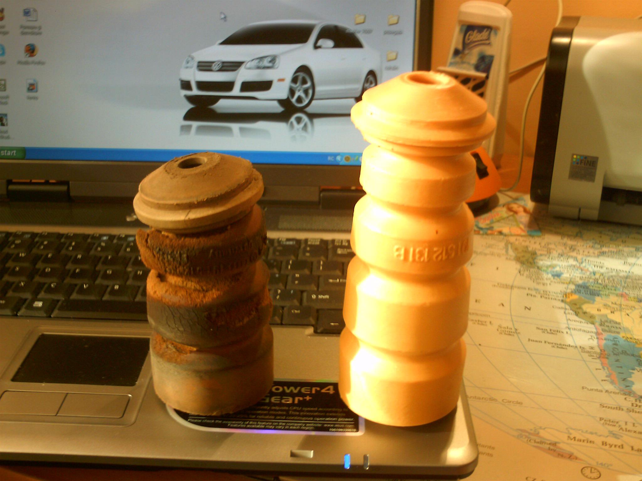

Piesele indicate au rolul de a proteja axul telescopului de praf, noroi, apa etc. In mod normal capatul tamponului vine fixat in talerul telescopului si nu se misca, doar in cazul in care tamponul e rupt si paharul se misca liber. Este o piesa importanta si ca atare pretul ste f.ridicat. Chiar azi le-am comandat si costa 52 ron/buc, aproape jumatate din pretul amortizorului. Nu
la mine pe masina partea de cauciuc cred ca are maxim 5cm iar in specificatiile tehnice gasesc aprox 14cm deci nush ce sa zic insa amandoua sunt lafel deci .... insa nu inteleg ce se modifica atunci cand trag de ele in jos , de ce nu mai scartaie si atunci !?

Protectia din plastic are forma unui pahar, iar tamponul amortizorului este dintr-un fel de burete dens seamana cu o .... stii tu ce. Maine ridic piesele si fac o poza cu ambele.Din ce am vazut la magazin sunt cateva variante.
Poze cu tampoanele protectie amortizor. Cel mic este original si din el lipseste o portiune.
la mine este pe undeva la jumatate de lung fata de cel original al tau .

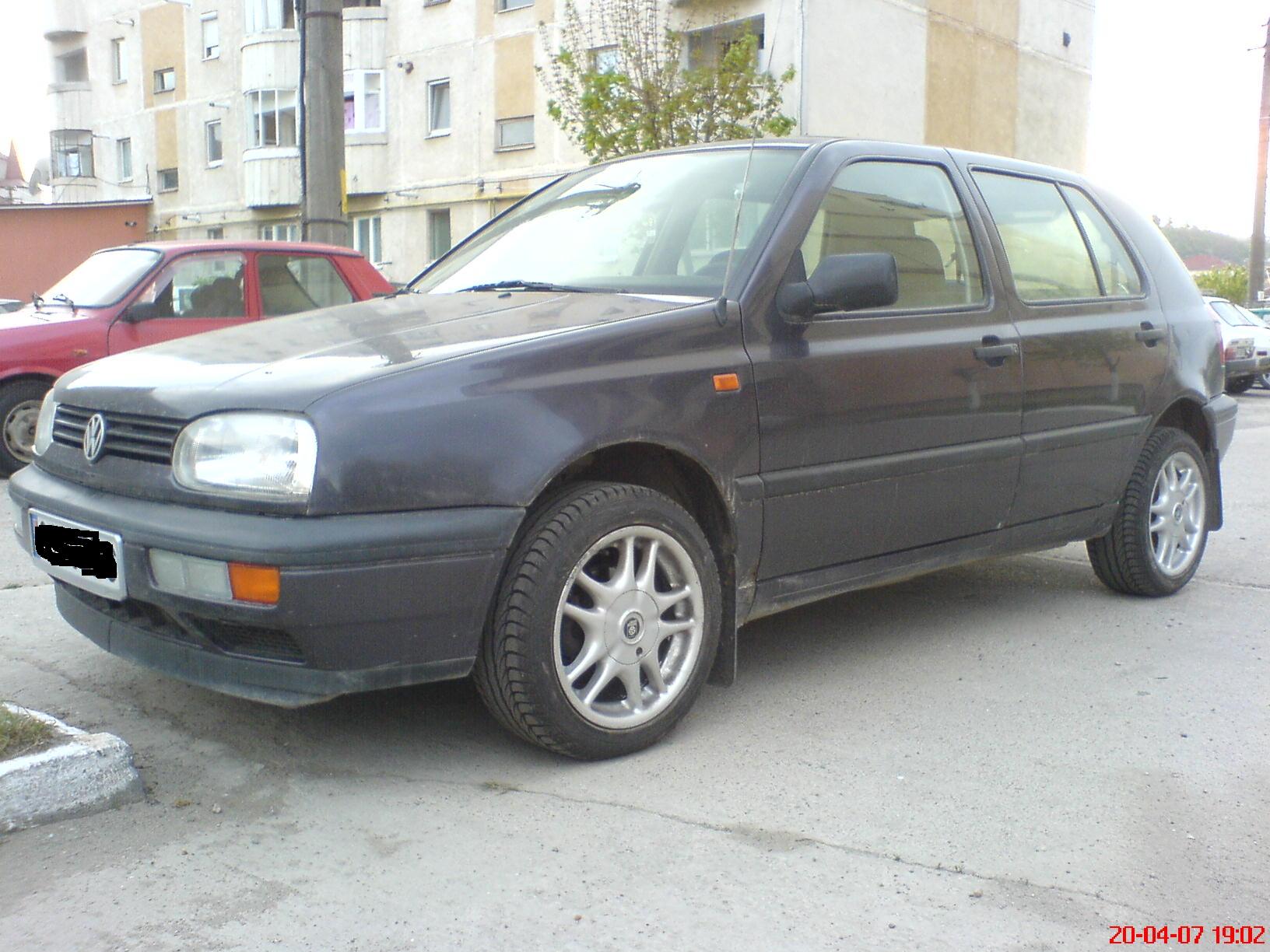

cum pot sa las masina cu vreo 2-3 cm mai jos fara chetuieli majore gen(schimbat arcuri sport sau chestii din astea)...se poate pune ceva distantier care sa comprime arcul si sai micsoreze cursa astfel incat masina sa fie mai joasa ...o sa pun si niste poze sa vedeti ..de curand i sau schimbat cauciucurile si acum pare ca masina este ridicata...pls help
eu trebuie sa o inalt un pic ca "sterg" cu motorul pe jos + ca nu pot lua mai mult de 2 persone in masina , :) mai bine o lasi asa , parerea mea
nu situ ce sa zic...totusi mi se pare unpic cam prea inaltata masina...oare o sa fie problema mare daca o so las putin mai jos...de ex cu vrei 2-3 cm pe spate si vreo1-2 pe fata...ca totusi numi prea place cum arata asa inaltata....voi ce ziceti?

Te referi la acele cleme ca sa le zic asa.. care se prind pe arc si il comprima. Dar NU iti recomand sa faci asta. Daca vrei sa o cobori cauta un set de suspensii de pe GTI sau altceva de pe piata... sau las-o asa ca oricum la gropile noastre.... :D

A ta macar arata proportional.. ca eu am suspensii de GTI pe spate si arata de parca am cartofi in portbagaj

din poza vad ca linia pragului e sub centrul rotii ... deci dupa parerea mea e destul de joasa. Si vin si eu cu o intrebare , inafara de schimbat arcuri ? ce variante mai sant de inaltat masina ? se poate monta ceva intre talerul amortizorului si arc ?
