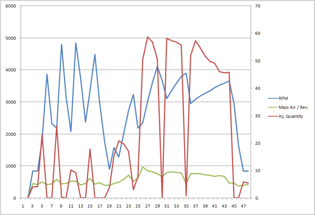

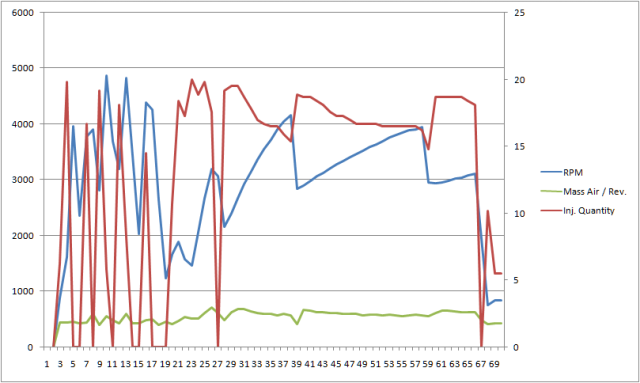

Cum mufa de la MAP scoasă se întâmplă următoarele:
- presiunea măsurată este înlocuită cu o valoare fixă egală cu presiunea atmosferică
- valva westgate-ului se deschide la maxim şi prin urmare cantatea de aer nu mai trece de 670mg/str
- cantatea injectată nu mai depăşeşte 20mg/str

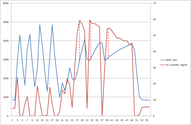

Spre comparaţie cu mufa de la MAP băgată graficul arată aşa
Deci la prima vedere fumul apare când cantitatea de motorină depăşeşte o anumită valoare.

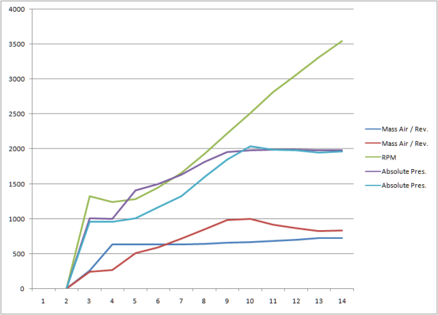

Alte idei? M-am mai uitat si pe alte loguri de la 1.4 TDI si cum ai mentionat si tu, la niciunul cantitatea de aer citita de MAF nu se apropie cu cea ceruta.
LOG-01-001-010-011 (1).CSVFetching info...
