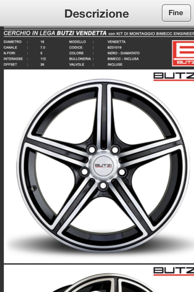

salut pe masina am adelaide cu anvelope 215 55 16
Name: Adelaide Size: 16" X 7" Bolt Pattern: 5 X 112mm Offset: 45mm
vreau sa trec la 17
7.5X17 5X112 ET38  cu anvelope 235 45 17,un membru spunea ca atinge la contraaripa când era incarcata sau la hopuri,acuma nu vrea sa am surprize neplacute,m-am uitata pe configurator dar nu am inteles o boaba,se pot monta safe?
Se pot monta safe cu suspensie standard. De ce nu faci un test? Nu se poate?
Merg fara probleme.

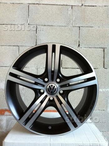

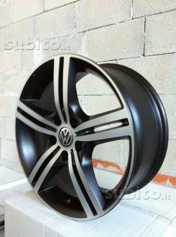

am gasit jante ZANDVOORT 225 7j*17h2 et54 r17(din cate am citit sunt jante de golf v)....mi-ar merge pe passat din 2002?...am mototrul 1.9tdi de 101cp + cip30 cai...ar trebui folosite distantiere sau nu recomandati?
Eu am tot passat si et din fabrica este de 37 mm conform unui raport scos de la Porsche Romania. Personal am montat jante 16'' cu J7 si et 42 si este ok. Intradevar pe spate sa vede ca sunt mai in interior dar cu et 54 cat vrei tu sa pui este chiar mult dupa parerea mea.
Modificat de forceturbo
Nu merg.... mai ales ca ai si cip de 30 cai...!! :)

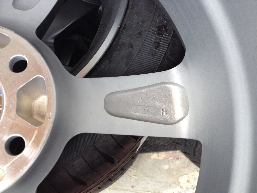

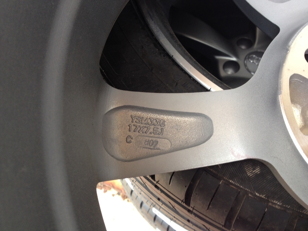

M am uitat mai bine la jante si nu sunt identice cu cele de pe http://www.ejante.ro/magazin-online/jante/produs/threeface-anversa/51187 . Acestea au forma  suprafetei centrale diferita de cele pe care vreau sa le iau eu( concava respectiv convexe), de aici am dubii sa nu fie o janta de proasta calitate, dau banii aiurea, respectiv 30 milioane cu anvelope noi.
Jantele threeface am inteles ca nu au fost probleme cu ele, dar daca cele din imagine nu sunt threeface e o problema.
Vanzatorul a spus ca sunt fabricate in italia.
Am vorbit cu baietii de la ejante si mi au spus ca  nu este stanta pe interiorul jantei cu rpoducatorul, scrie doar in zona unde vine pusa anvelopa, made in frv parca.

Oricum sunt replici. Nu le-as lua.

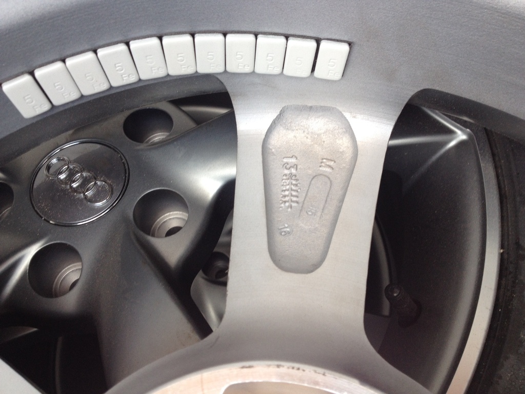

Adica sa dai 3000ron pe anvelope bune si sa le pui pe niste replici nu merita. Vad ca au avut nevoie de 55g pt echilibare.
Diametrul la butuc la A4 b8 este de 66,6 nu 57,1 ca la majoritatea vag. Replicile au 73 asa ca vei avea nevoie de inele de centrare.

De curiozitate pe INTERIOR cat plumb a mai intrat daca in EXTERIOR ai deja 55 gr .

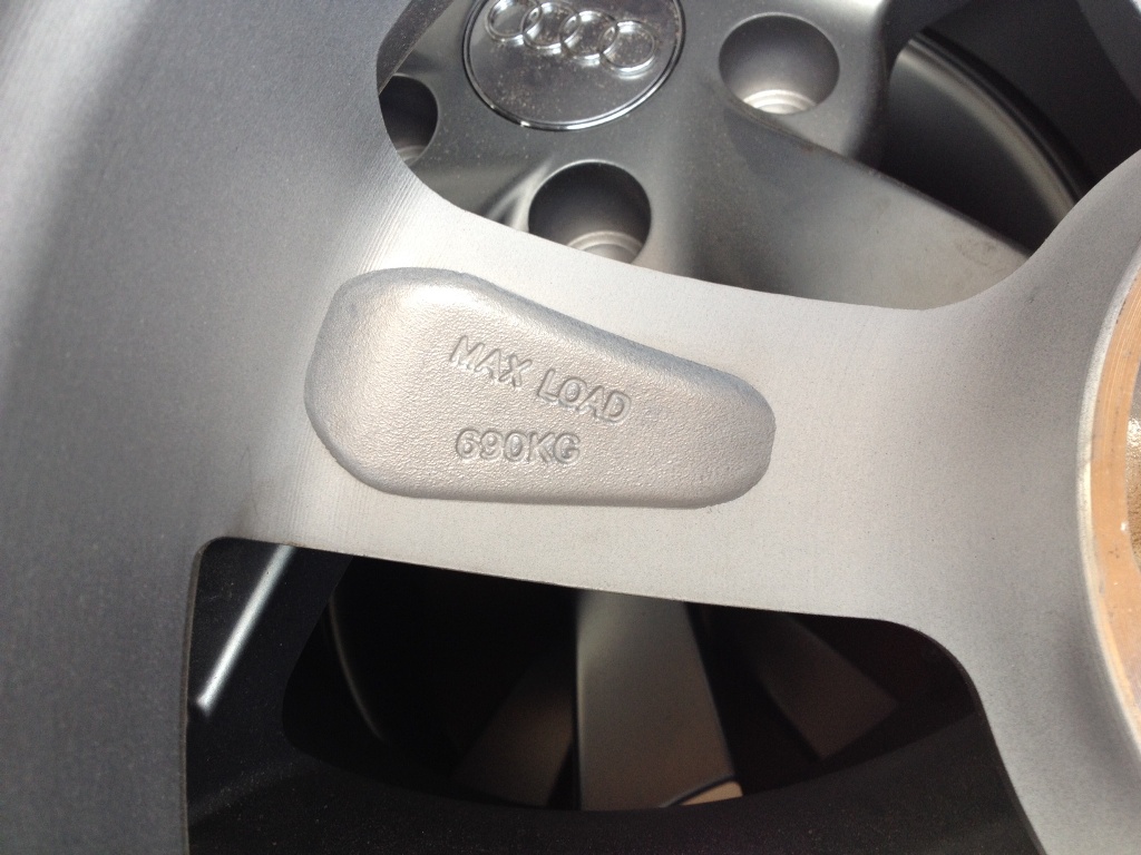

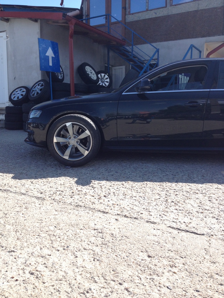

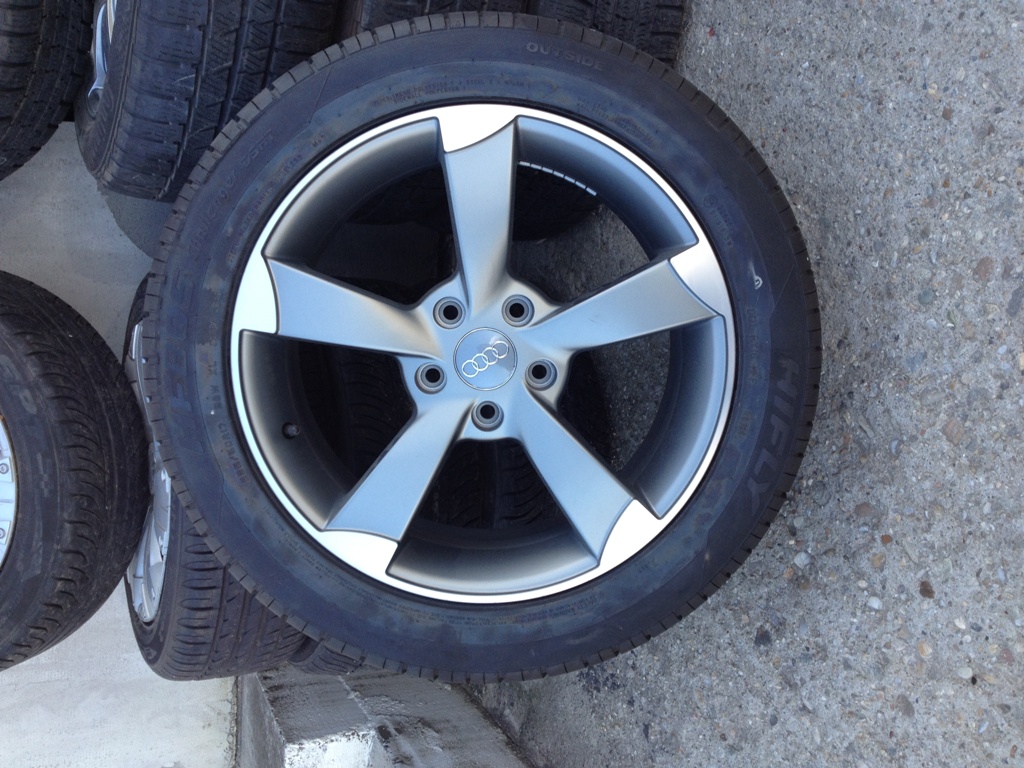

Jantele sunt ok, cauciucurile sunt proaste, le au remontat , si una a cerut 30grame cu 20. restul erau in limite normale..
Nu a fost nevoie de inele, aveau acelasi diamentru ca cele originale.
Si vroiam ceva pe 17 nu 18, deja era prea mult masina fiind prea rigida.
Jantele au certificat de tuv si toate prostiile de siguranta, arata la fel ca cele originale, par de calitate.
Acum sper sa nu am surprize, dar m am indragostit de modelul asta sa zic asa si am trecut peste niste principii.
Eu merg putini km pe an si in oras, nu o sa le solicit prea mult.
