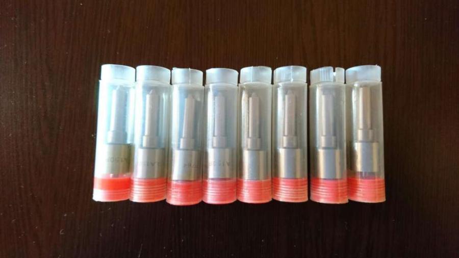

Nu tre sa schimbi injectoarele cu doar duzele ,cred ca ash putea sa te ajut sa vb cu cel de la care le-am luat eu.Capul de pompa il schimbi doar daca vrei sa treci de 160 de cai.
  • Administrator
corect cum zice storm. Schimba doar injectoarele si vei simti o mica diferenta (f.mica). Fa-ti si softul la o firma de ciptuning conform noilor injectoare si poti duce ALHul tau de la 90CP la 140CP fara probleme.
PS: ai intrebat daca se baga cineva.Eu ma bag si sa-ti schimb injectoarele si sa-ti fac softul. Hai ca-ti dau niste oferte cu mai multe tipruri de injectoare + soft pe PM

Dar hai sa revenim la discutii despre injectoare si cap pompa. Ce este clar de stiut la motoarele de 90CP (ALH / AGR) schimbarea de injectoare cu cele de 110CP te duc la aprox. 140CP, iar alte modele de injectoare (Bosio , Kerma etc) pot scoate 140-150-160 CP dupa caz)
Capul de pompa este necesar daca vrei sa treci de 160CP (vezi pe storm care are peste 210CP din al lui ASV). O data cu capul de pompa schimbat "se da drumul la motorina" . Masina va fi cam fumigena.
O investitie cu buget restrans cam asta e : injectoare + custom soft + ambreiaj sport. Mult mai putin costisitoare decat schimbarea de turbo + intercooler (la motorul asta intercoolerul este mic montat in partea dreapta a auto, iar un intercooler mare necesita cam multe tubulaturi/coturi scumpe . Nu contesta nimeni rezultatul dar pentru turbo arunci cam 7-800 euro + cam 1-1500Euro pe intercooler + trasese + montaj )

La duze daca totusi nu le vrei pe cele de la bosio 520 race care tot asa scot maxim,iti recomand cele de le la POWERPLUS 520 iti dau vreo 20 de cai doar ca le pui pe masina,sau POWERPLUS 764 care iti dau 25 de cai.
