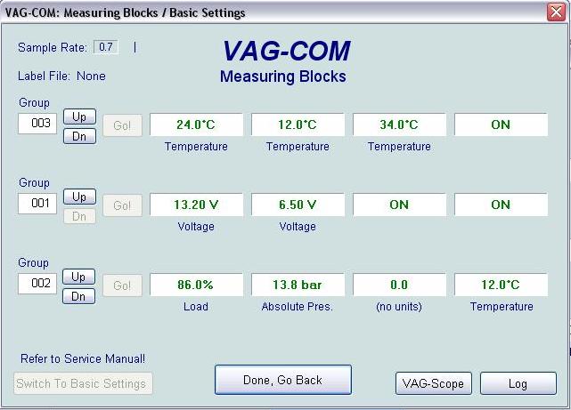

Jagoman si tot asa se manifesta ? Adica pornea aerul (compresorul) din cand in cand ? O sa incerc sa masor si bobinajul zilele urmatoare . Dar sa stiu pe ce scala ohmica sa pun aparatul . Ce nu inteleg insa este ce rost mai are senzorul in discutia noastra de vreme ce compresorul ieri primea tensiune la ultima mufa pana-n el .... Este cumva sensorul montat sau se inseriaza in circuit dupa ultima mufa de alimentare aflata exact sub compresor ? Normal era daca ceva tinea circuitul deschis sa nu fi gasit 12 volti la mufa compresorului ...nu ?
Scanare Noiembrie 2009 (cam de cand nu a mai functionat el mereu .... in octombrie am adus-o din germania si mergea aerul normal ) :
Adresa 08 :
Clima auto
1 cod defect:
00818 - Senzor temperatura ventilare evaporator G263
30-00- Circuit deschis sau scurt la plus .
Dupa resetare
Adresa 08 : Clima automata
Nu a gasit coduri.
Modificat de plc
00818 - Sensor for Evaporator Outlet Temperature (G263): Open or Short to Plus
Possible Causes
* Wiring/Connector(s) from/to Sensor for Evaporator Outlet Temperature (G263) faulty
* Sensor for Evaporator Outlet Temperature (G263) faulty
Possible Solutions
* Check Wiring/Connector(s) from/to Sensor for Evaporator Outlet Temperature (G263)
* Check Sensor for Evaporator Outlet Temperature (G263)
o Check Measuring Value Blocks (MVB)
AL cam ce valoare ar trebui sa masor , pe ce scala ?
Cativa sau cateva zeci de ohmi.
DAca ajunge tensiune la bobina inseamna ca g263 e ok.
Modificat de Al Bundy
E clar ca daca are tensiune la electro-valva ar fi trebuit sa mearga , poate fi compresorul blocat sau capacul fuliei cazut si merge doar fulia, ori cum am patit eu pistoane praf sau valva intrerupta. Am sa masor eu impedanta bobinei ca o am pe cea veche in balcon.
VAlva poate sa fie buna electrica, sa se auda cand cupleaza dar totusu un pistonas din ea sa nu lucreza, si sa nu mearga AC.

DAca vorbim de senzorul de pe EVAP G263, este chiar in mijlocul bordului, ELSA spune ca se demonteaza bordul, dar cine stie il inlocuiestre fara a se demonta bordul, pret senzor 90 lei, timp lucru max 30 min, manopera ......

Ieri mi-am schimbat si eu senzoru G263, m-am chinuit un pic dar am reusit pana la urma :D .am facut si o scanare la sfarsit si am sters eroarea care o dadea de la vechiul senzor, acum nu mai am treaba. pun si o poza cu senzoru

Azi dimineata la 7 am pornit aerul si acum ca am si instalatia plina de freon chiar s-au facut 17 grade dupa 5 minute in interior .
