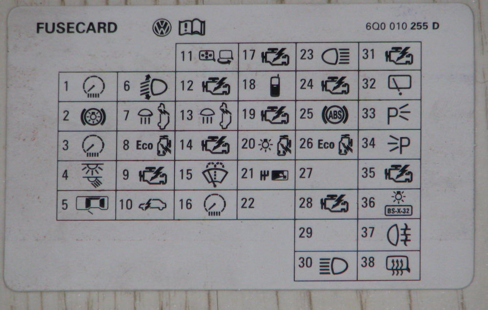

Buna seara la toata lumea .
Ajutati-ma si pe mine va rog sa identific siguranta care este pentru AC ....
Azi am fost la cineva sa-mi faca o completare de freon si a constatat ca stateam bine cu el doar ca compresorul nu porneste din motive necunoscute . Astefl intentionez sa verific alimentarea lui cu tensiune mai intai eventual pe o rampa firele de alimentare dupa ce vad daca siguranta lui este bune . M-am uitat pe simbolurile de pe cartonasul aferent panoului de siguranta dar n-am reusit sa aflu care este ptr AC . Din pacate nici sa-l scanez n-am reusit .
Sa inteleg ca una din ele ar fi SB3 ? Am "scanat" legendele sigurantelor de la panou , dar tot nu ma duce mintea sa-mi dau seama care ar fi ... cineva s-a mai lovit de probleme de alimentare ale compresorului si stie care-i suguranta/sigurantele ?
Multumesc , ptr scheme .
Lipsa alimentarii compresorului, are legatura cu tot ce s-a discutat pana acum, adica cei doi senzori principali, vreo siguranta, releu defect, fire smulse , lipsa freon(zici ca nu e cazul), codare proasta, compresor defect (eu am patit, aveam presiune ...dar pistoanele erau praf). De unde stii ca nu este alimentat ? masoara tensiunea la comp.

plc, ia verifica si SB3 si SB12. Cheers!
Nu mai este nevoie sa le verific fiindca azi m-am bagat sub ea si am verificat ce tensiune vine la mufa de la compresor . Intradevar primeste tensiune de 12 v , dar compresorul daca ti mana pe el nu da semne ca functioneaza si nici consumul sau relantiul nu urca la masina .
