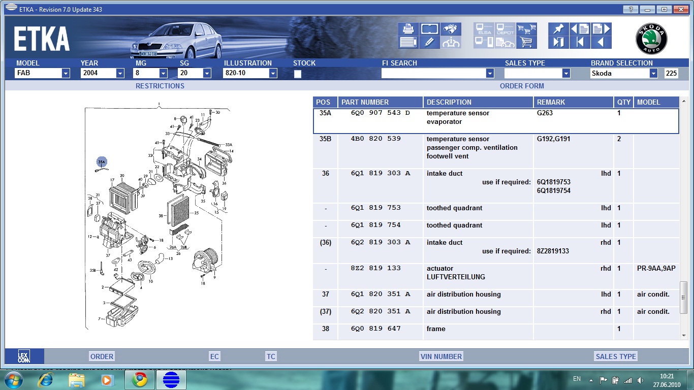

super senzorul buclucas are o alta denumire, un cod sau cum sa-i dau sa-l caute astia de la magazin?
astia mi-au adus alt senzor :blah_: si au cautat pe nu stiu ce soft si numai nu-l gaseau
a ramas sa ia tot sistemul de AC la puricat pana o sa-l gaseasca, le-am dat o poza si astept sa vad ce zic

am trecut azi pe la ei si mi-au spus ca au gasit senzorul, maine suna si face comanda
senzorul evaporator G263 cod 6Q0907543D costa la reprezentanta skoda 82 ron
l-am gasit, mi l-au adus, l-am ... montat ieri si ... am racoare in mansina
