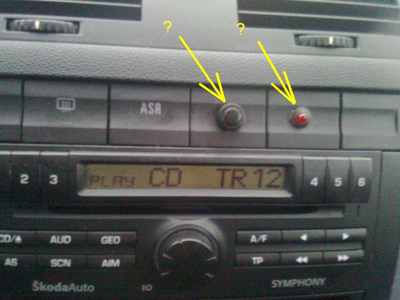

Buna.
Intreband cand pe unul cand pe altul, despre ce rol ar putea avea butonul din poza, am ajuns sa aflu ca de fapt acel buton ar fi pentru cuplarea compresorului de clima. Mi s-a spus ca nu stiu din ce motiv compresorul nu cupleaza in mod normal si acest buton ar fi "solutia". Pe proprietar nu am apucat sa il intreb despre acest buton, oricum el fiind doar un afacerist cu masini SH cu siguranta ca nici nu ar fi stiut (sau poate ca da?).
Cand apas butonul se aprinde becul rosu din dreapta lui si se aude anclansarea unui releu.
Pe mine nu ma deranjeaza ca trebuie sa apas un buton in plus pentru a porni clima (deci sa apas acest buton + butonul specific "AC") insa nu stiu daca "solutia" nu are si dezavantaje. Unul dindezavantaje ar fi ca, din moment ce nu cupleaza, poate nici nu decupleaza compresorul, insemnand ca baga frig incontinuu. Sau gresesc?
Alte dezavantaje care ar mai fi?
De ce sa se fi complicat cineva sa traga fire pana in bord pentru a porni si opri compresorul in loc sa repare? Chiar asa, ce ar fi de reparat?
Mersi.
P.S. Mentionez ca anul trecut am facut "plinul" de freon si de racit raceste bine in masina.

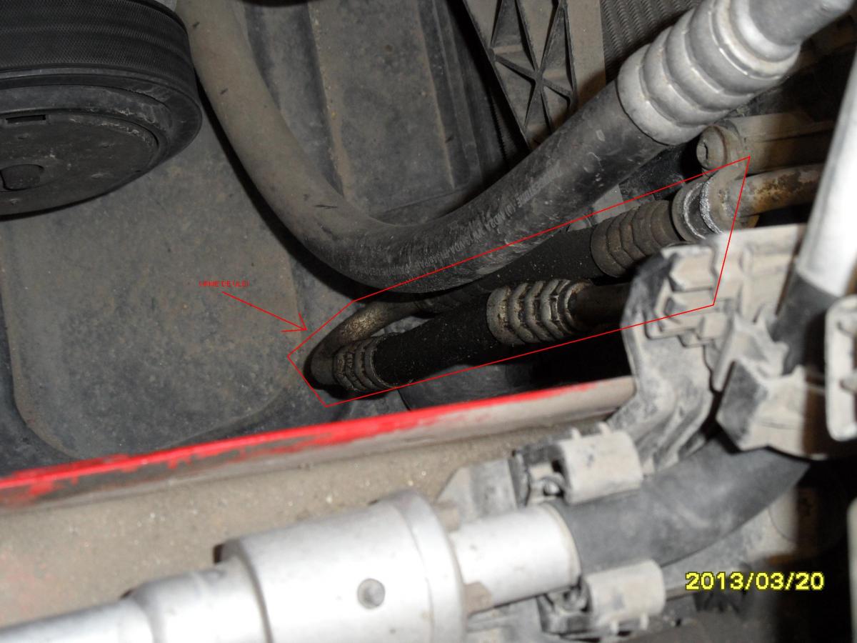

Probabil nu sunt primul cu probleme la furtunele de proasta calitate dintre condensator si vaporizator.
Pe cel marcat am pierderi de freon ( nu mari ) evidentiate prin uleiul scurs in partea de jos.
Pana acum am mers pe ideea de a mai incarca odata la 2 ani cu freon si basta, furtunul cu pricina se pare ca e f scump si schimbatul idem.
Ceva solutii mai economice ?

de ce nu urmaresti traseul firelor sa vezi unde duc,ce fac si de ce le-a pus,probabil mai usor/mai ieftin a fost sa puna buton decat sa repare cu o schema electrica cu siguranta o sa iti dai seama de ce a fost pus acel buton
Sunt convins ca are senzorul G263 dus s a legat butonul pe firele ce pleaca catre compresor.
Dar cat sa fie de scump un senzor din asta incat sa determine proprietarul (sau poate samsarul?) sa recurga la tras fire si pus buton aditional in bord? Poate ca s-a stricat ceva mai scump de atat, altfel pentru un 25...30 Eur cat o fi un senzor din asta trebuie sa fi crazy sa faci asa ceva.
De ce aud releu in bord cupland atunci cand apas butonul respectiv? Asa se aude si in mod normal, cand se apasa butonul "AC"?
In aceasta situatie ce dezavantaje am? Probabil in felul acesta nu mai cupleaza si nici decupleaza automat compresorul. Alt dezavantaj care ar fi si care sa ma determine sa pun la punct clima?
Mersi.
Mersi.
probabil sunetul este cand cupleaza compresorul sau chiar ai un releu pe traseul firelor...greu de spus asa pe nevazute...cauta un electrician si o sa afli si enigma butonului aditional si pune totusi un tester si vezi ce zice
120 L cat de lung e furtunul respectiv? e cel care merge spre radiator? De ce spui ca e scump si de schimbat?
Cam 30 de cm cu totul. E compus din 2 flexibile, un cot de AL si imbinari de rahat...pe acolo si pierde freon.
Iesire din condensator spre vaporizator, e pe presiune inalta.
Se gaseste numai la "dilari" din ce am cautat pana acum, si desigur cu marginea lor de 300% nu are cum sa fie ieftin...
De schimbat inca nu se baga decat tot "dilarii" caci nu e o simpla diagnoza sau incarcare cu freon care se poate face in parcare sau in garaj....
Iti trebuie niste SDV-uri cu care scoti si pui la loc furtunul ala....apoi testare vacuum/incarcat iar cu freon si ulei toata instalatia.
Acum cred ca-ti dai seama de toata "distractia"......de la 5 milioane in sus.....
Modificat de 120 L
