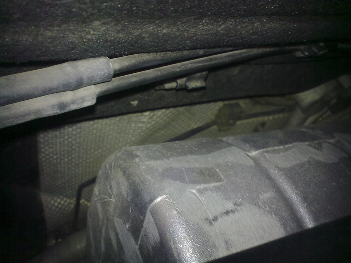

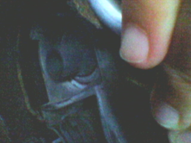

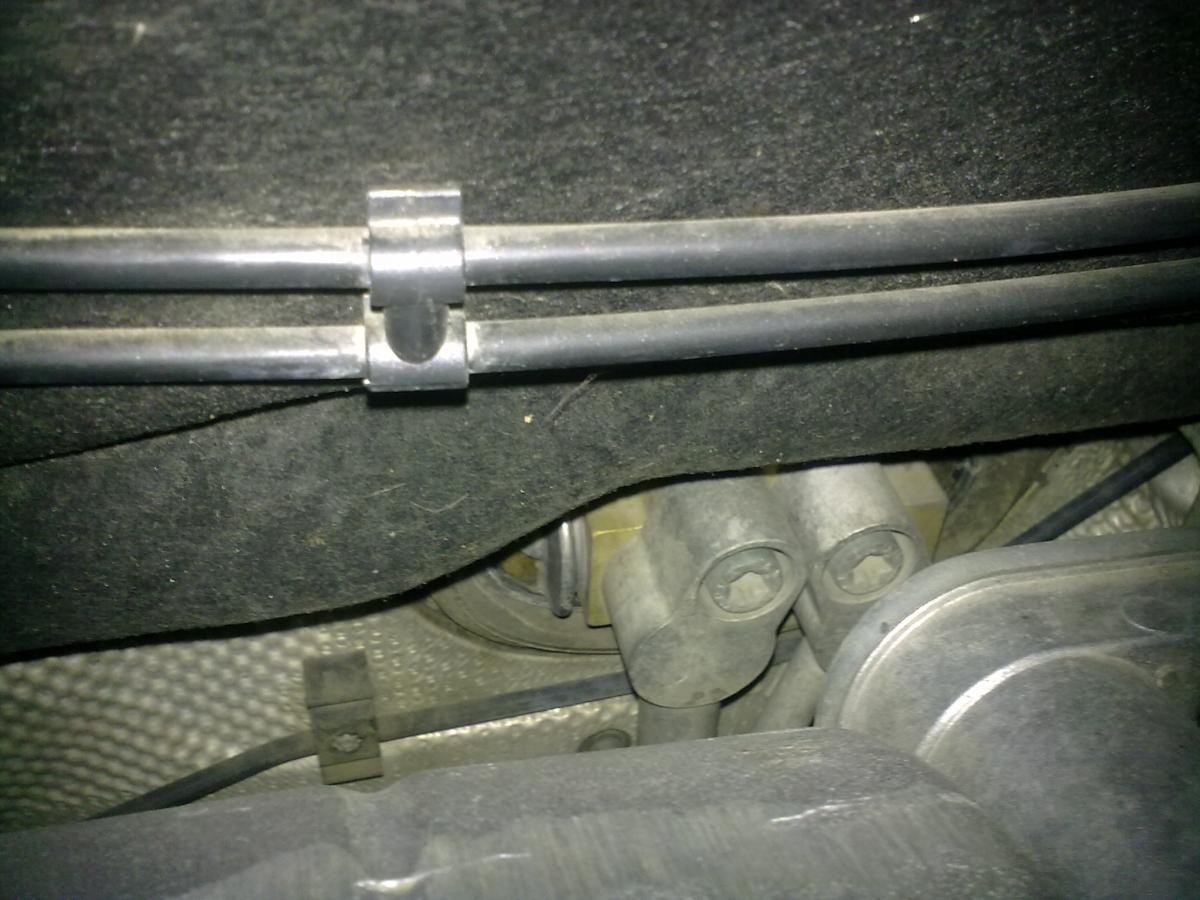

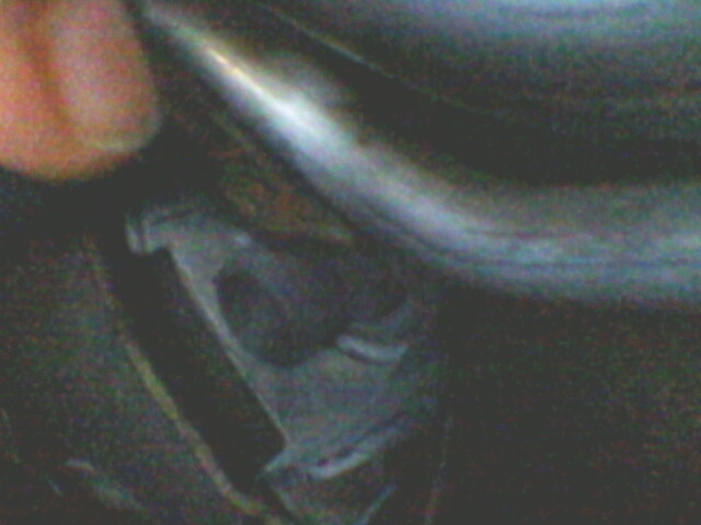

Nu am gasit respectiva supapa unde e taiata mocheta pt ca nu pot vedea cum e mocheta din cauza ca la mine este ceva material/tabla din aia cum sa pune si sub masina intre podea si esapament ca sa nu se incalzeasca asa. Postez mai jos cateva poze facute cu telefonul azi-noapte. Unde credeti voi ca e la mine respectiva supapa?

Imaginea 1, pui mana pe teava din stanga si cobori usor in jos, s-ar putea sa fie dupa ,,capitonajul" ala de aluminiu.

B0gdy- uita-te unde intra furtunele pentru incalzire. in stanga lor este acea supapa. La tine vad ca nu este pasla pana jos ci ai ceva de metal.
Carmina amandoua tevile ies de acolo si coboara in stanga, se si vede in poza 3. Acuma treaba mai nasoala e ca nu prea pot vedea bine nici de tulumba aia de la admisie(sau cum ii zice).

Gabip cheastia aia de metal sau din ce o fi e de sus pana jos, probabil ca au pus chestia aia din cauza esapamentului si a intregului motor care fiind mai mare vine mai aproape, oricum jos deja vine esapamentul.
Eu voi incerca sa ma mai uit maine daca o vad, daca nu cu prima ocazie dau drumul la AC si ma voi uitat pe sub masina. Oricum si daca e acoperita de chestia aia de metal ma gandesc ca tot se scurge dedesupt, iar la chestia aia de metal nu prea stiu cum se da jos si nu as dezmembra toata masina. Da ca si informatie dupa cat timp de folosire a compresorului incepe sa scuipe pe acolo?sau depinde si cat de cald e afara?

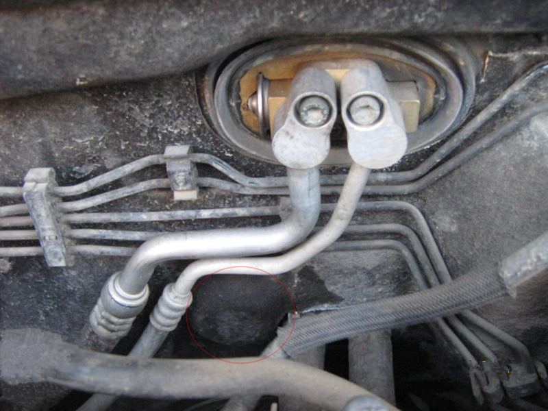

Bogdane, nu cred ca pot sa te ajut mai mult de atat: priveste imaginile, poate o sa iti dai seama......
Pozele sunt facute noaptea, fiindca vad ca le agreezi mai bine.
,,dupa cat timp de folosire" : nu cred ca poate sa-ti spuna nimeni exact, cert este ca dupa 15-20 minute de functionare curge de pe cele 2 tevi (imaginea 1 postata de tine), iar de pe acel furtun ma gandesc ca trebuie sa mearga AC-ul destul de mult, pana va curge si pe acolo.

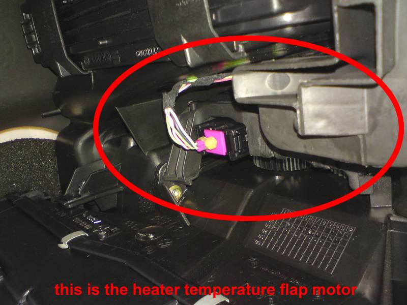

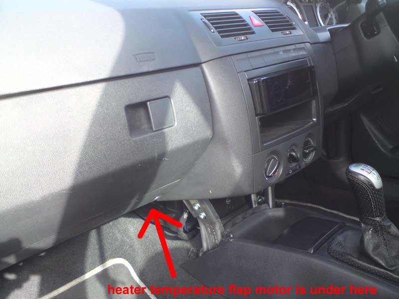

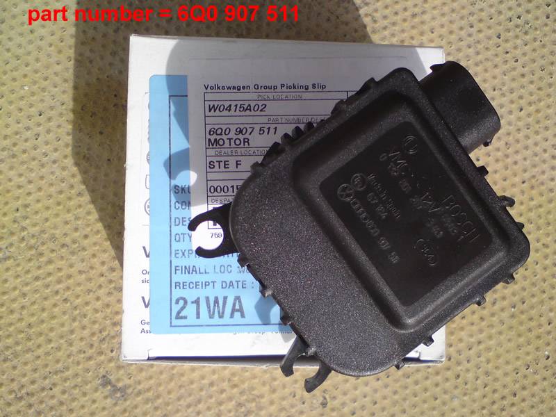

Va salut. Am si eu o problema cu Skoda mea, la o testare VAG-COM, mi-au dat urmatoarele erori, care din cate stiu are treaba cu AC-ul:
00818 - Sensor for Evaporator Outlet Temperature (G263)
30-00 - Open or Short to Plus
01271 - Positioning Motor for Temperature Flap (V68)
01596 - Motor for Outside/Recirculated Air Flap (V154)
30-10 - Open or Short to Plus - Intermittent
Intrebarile mele sunt:
- daca trebuie musai sa schimb senzorul G263 si cele doua motorase sau trebuie sa dau cu spray de contacte;
- poate sa fie si din cablaj erorile mele;
-daca cineva s-a lovit de aceste probleme, va rog sa imi spune-ti unde sunt pozitionate cele doua motorase, senzorul am gasit unde si cum se temonteaza.
Imi cer scuze de la moderatori daca am postat aici si nu la topicul cu erori in urma diagnozei, am considerat ca e problema de AC
Sarumana, multumesc pt informatii, o sa imi fac curaj intr-un weekend si sa rezolv problemele.

E un motoras de temperatura care nu mai regleaza cum trebuie. Vreo 500 lei plus manopera.
