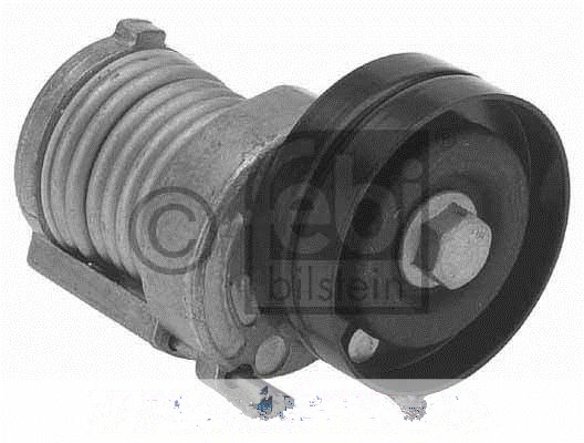

Am si eu o problema cu Ac de la skoda fabia combi 1.9sdi! Cand pornesc aerul conditionat si compresorul intra in sarcina imi vibreaza intinzatorul de la accesorii iar cad opresc aerul conditiona fenomenul nu se mai manifesta! Sa fie fulia de la compresor problema? Are si aceasta fulie ambreiaj la fel ca cea de alternator? Cea de la alternator am schimbato recent si mentionez ca fenomenul de vibratie al intinzatorului apare cad pornesc AC si dispare(nu mai vibreaza)cand opresc AC

Si totusi de ce-mi vibreaza intinzatorul de la cureaua de accesori cand pornesc AC-ul!?
Poate ca ai fulia de la compresor stramba/descentrata!
,,vibreaza intinzatorul de la cureaua de accesori " : arcul este ,,obosit "...
post-25544-0-17166100-1341848821_thumb.j
Pana sa pornesti AC-ul fulia compresorului se invarte foarte usor, dupa ce pornesti AC-ul, intra compresorul in sarcina si fulia se invarte mai greu, opune rezistenta -> creste tensiunea in cureaua de accesorii si daca ai probleme la intinzator, asa cum zice Carmina, iaca si vibratiile.
