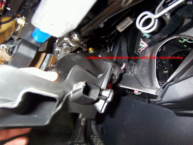

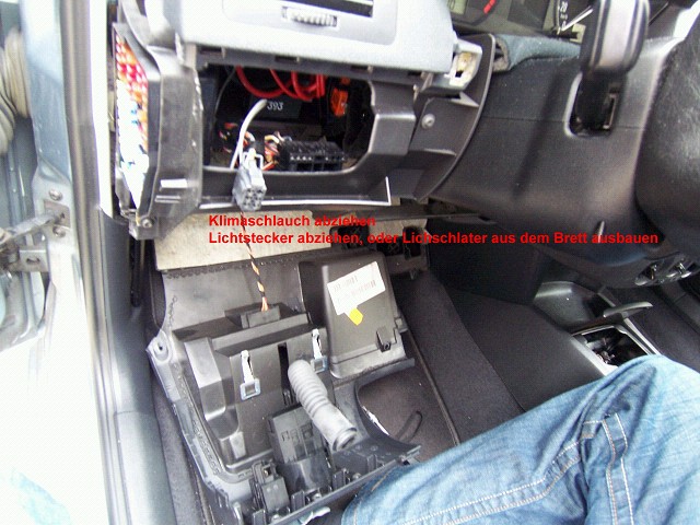

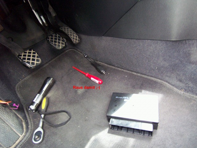

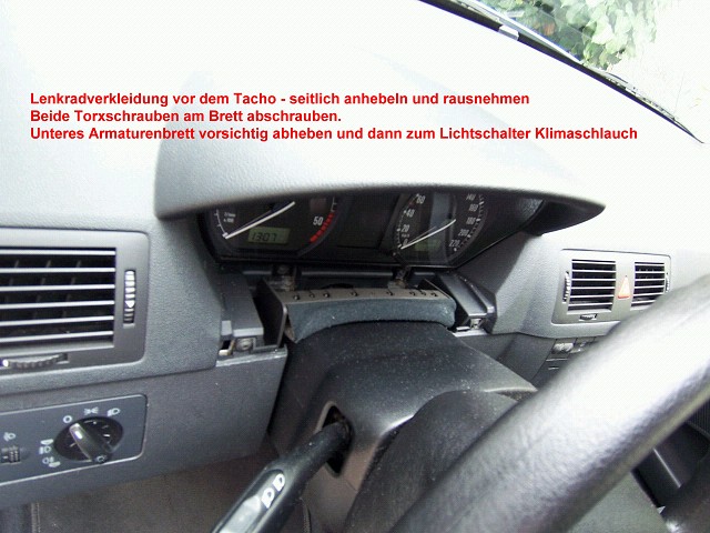

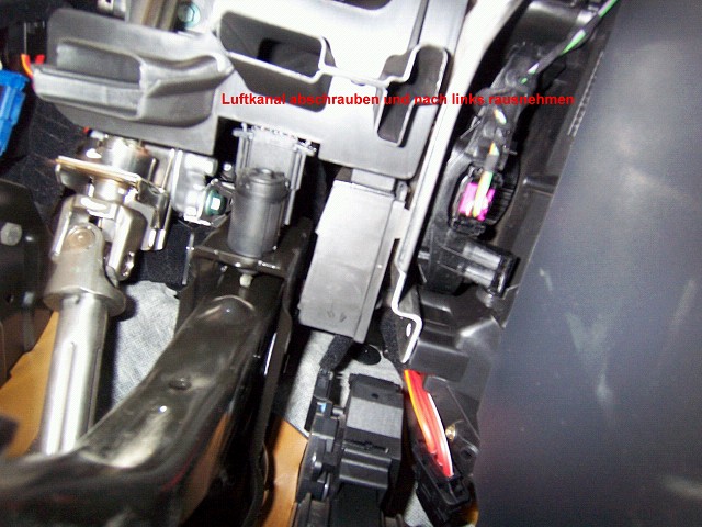

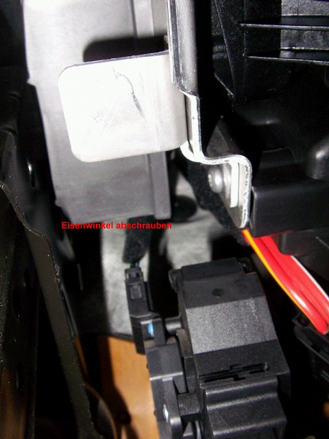

din cate am auzit trebuie dat jos compresorul si verificat daca mai are ulei in el si daca se mai poate repara cumva

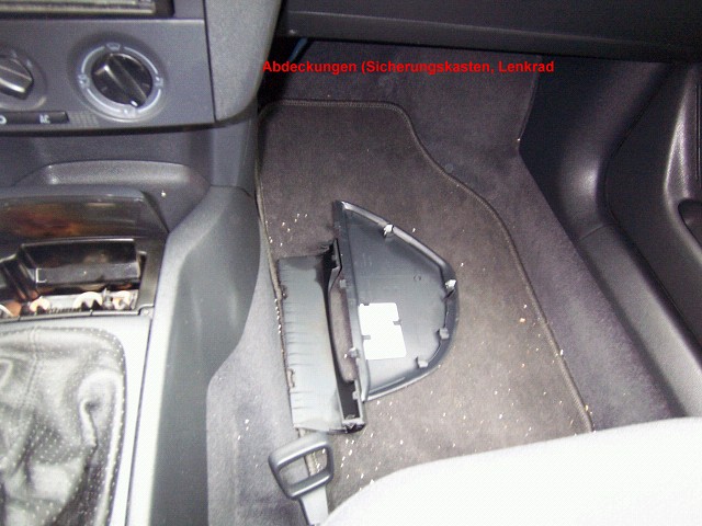

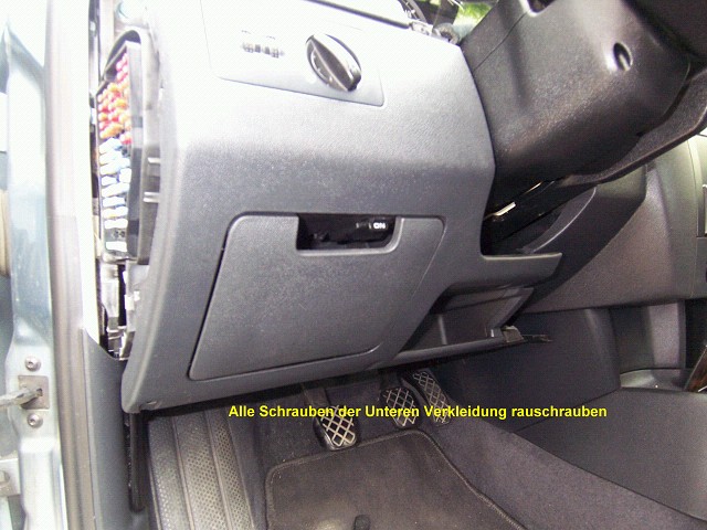

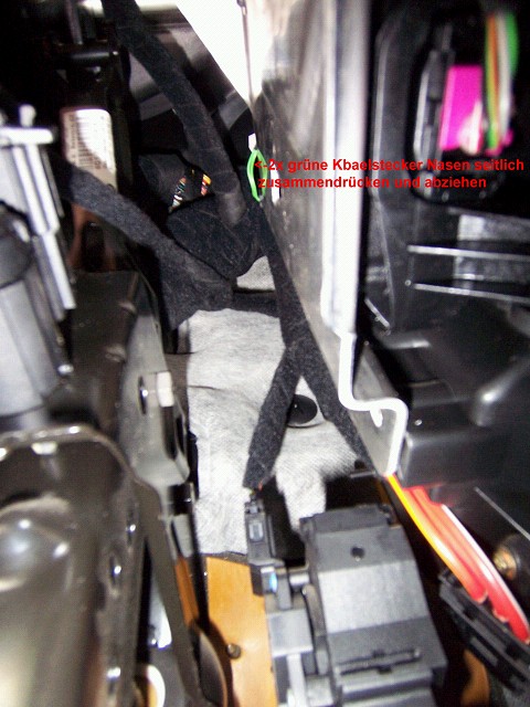

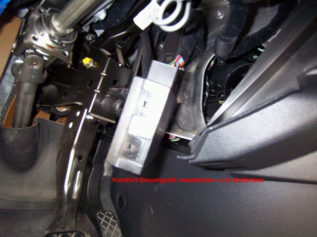

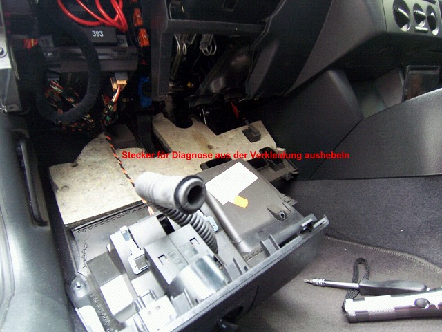

Am si eu o rugaminte la cei care au schimbat senzorul g263 sa-mi spuna si mie unde se afla si daca cum se poate scoate.
Multumesc frumos!
daca nu ma insel eu, e undeva aproape in spatele bordului ... complicat nu este dar sunt c-am multe de desfacut pana acolo si o pozitie tare incomoda
se incepe cu platicul din partea de jos a ceasurilor, desfaci 2 suruburi, apoi desfaci toate suruburile de pe plasticele de deasupra pedalelor, scoti toate mufele, scoti plasticul ala, switch-ul de frana, defaci gura de la aer care bate la picioare, parca mai sunt cateva suruburi pe acolo, tragi pana rupi sistemul de prindere al unitatii centrale cum s-o numi chestia aia, si o sa vezi cablul si mufa in care se inbina in senzor
parca aveam niste poze, daca le gasesc le pun aici
poate te ajuta http://vwts.ru/fab_cond_263.html
era un set de poze mai detaliate dar nu le gasesc acum, poate le gaseste alt coleg
Modificat de CrisH

Multumesc frumos pentru sugestii si poze. Am ajuns pana la senzor dupa care am scos mufa de la acesta ca in pozele de la Carmina numai ca atunci cand am ajuns si la senzor pauza, am tot incercat sa tot trag de el dar nimic, stiti cumva daca mai are vreo clema sau ceva de genul asta care sa-l tina?
s-a rezolvat cu AC(mersi CRW) am setat ECU pe 00071 si clima merge :)
Am schimbat si eu recent senzorul G263, m-am chinuit ceva pana am ajuns la el, dar a iesit relativ usor prin simpla tragere, mai greu am reusit sa-l introduc pe cel nou, orificiul in care intra fiind ascuns. Am dat de el prin pipaire, avand se pare o forma ovala in care intra cele doua aripioare ale senzorului.
scoti mufa si tragi de el pana iese, are un fel de locas in care el sta, eu nu am reusit sa-l pun inapoi si l-am legat pe langa acel locas

Multumesc pentru ajutor. Intr-un final am reusit sa scot senzorul din locasul sau acum trebuie daor sa cumpar unul nou si sa-l pun la locul lui.
CrisH sa stii ca se pune mai usor inapoi de cat se scoate doar trebuie sa rasucesti pana se ghideaza el pe locasul sau.
Bogdanodobescu, nu am mai auzit de asa ceva dar nu stiu daca e o solutie ceea ce iti spun, sa cureti intreaga istalatie de AC ca sa fii sigur ca nu mai ai span, numai ca nu stiu cum sa realizezi acest lucru.
Intrebare, cum se scoate plasticul de sub ceasuri? ma gandesc ca acolo sunt suruburile pentru restul planselor ce trebuie demontate ca sa pot ajunge la senzorul G263
L.E. Am gasit solutia, am tras inspre volan si a iesit afara :icon_confused:
Modificat de DorinTm
Tragi de el spre volan, e prins doar in cleme.
