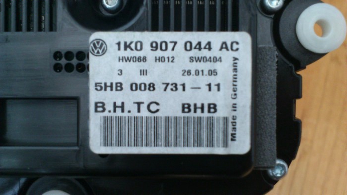

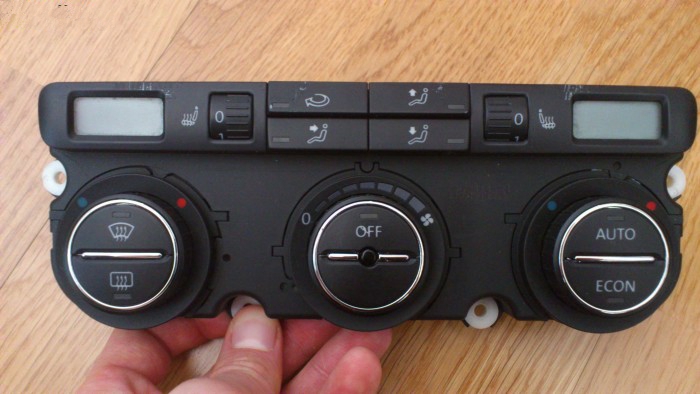

Salut ! Am o Skoda Fabia 1.2 HTP si am o problema cu climaticul,adica :pornesc AC functioneaza e totul ok si la un moment dat in locul de aer rece vine un aer fiebinte mai ceva ca atunci cand e reglat pe caldura. De la service mi s-a spus ca ar fi unitatea de climatic (cea din bord) pt ca atunci cand are loc acest fenomen daca incep sa rotesc usor de butonul de reglaj al temperaturii isi revine dupa doua trei rotatii. Ceva idei? Si de unde as putea achizitiona o unitate SH pt ca una noua este cam 1500 ron. Multumesc
Ai probleme cu servomotorasul v68 si nu cu unitatea in sine. Fa o diagnoza si vezi ce apare.
Salut ! Am fost la o diagnoza serioasa si a aparut defectiune unitate comanda , si am vazut pe tester (VAG) ca butonul de schimbare a temperaturii nu functioneaza decat la mai multe rotiri ,deci nu da comanda care trebuie si pierde memoria de temperatura.Singura solutie ar fi un nou panou de comanda climatic. Stiti cumva de unde as putea achizitiona unul SH pt ca nou este 1500 ron ... Multumesc
Codul piesei ar cam trebui altfel......Daca este identic cu cel din poza il gasesti la 200 roni (pm)
