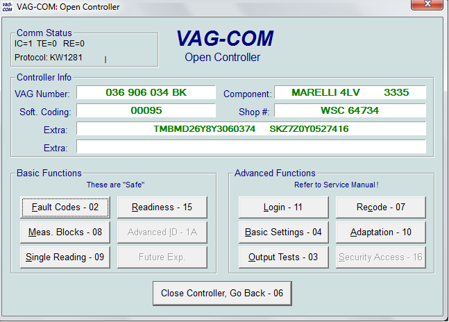

Am si eu o eraore la Fabia mea din 2000, 1.4 16V, motor AUB:
VAG-COM Version: Release 409.1-S
Chassis Type: 6Y - Skoda Fabia
Scan: 01,02,03,08,09,15,17,19,25,37,44,46,56,69
Address 01: Engine
Controller: 036 906 034 BK
Component: MARELLI 4LV 3335
Coding: 00095
Shop #: WSC 64734
TMBMD26Y8Y3060374 SKZ7Z0Y0527416
1 Fault Found:
18020 - Engine Control Module Incorrectly Coded
P1612 -- 35-00 - -
Readiness: 1110 0101
Din aceasta cauza AC nu mai functioneaza.
Conform indicatiilor de pe site, pare usor de recodat,cu contactul pus in loc de 00095 cat e acum valoarea din campul "coding" se trece 00071, intrucat masina mea are ABS, AC, Airbag, Cutie manuala.
Am incercat sa fac aceasta modificare cu VAG-COM v409.1 in meniul Engine-01>Recoding-07 dar valoarea ramane aceeasi de fiecare data cand o scriu.
Am incercat si cu 00061, 00041 si alte valori, dar in zadar.
Trebuie cumva sa ma loghez in Engine-01>Login-11 apoi sa fac modificarea?
Daca da, stie cineva codul de login?Sau poate am omis eu ceva?

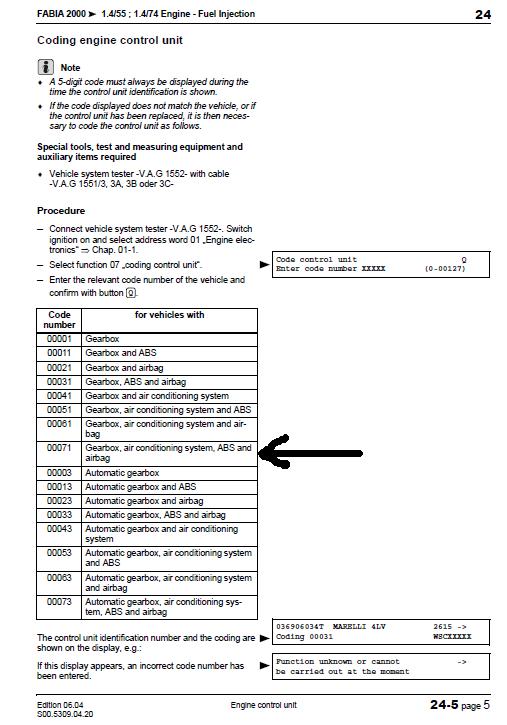

Conform manualului:
Se introduce noua codare, se iese, se inchide modulul 01 si se ia contactul.
Teoretic doar la repunerea contactului ar trebui sa fie noua codare.
Nici asa nu merge?
In manualul de Fabia nici nu exista codare 00091. Si eu am acelasi dotari, si codarea este 00071.
Multumesc mult pentru raspunsuri.
Din pacate ma lovesc de acceasi problema, indiferent de valoarea pe care doresc sa o scriu nu se salveaza, si am facut exact cum ai zis tu Jagoman, pas cu pas.
Conform manualului de pe site, pagina in attachment, pt modelul meu ar trebui sa fie 00071. O sa incerc si cu 00091 sa vad daca accepta asa si revin cu un comment.

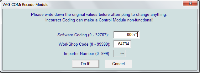

Din pacate nu am buton de Test sau Save, doar "Do It!"ce se vede in poze.
Poate e din cuaza versiunii de VAG COM(409.1)?
Mersi.
post-72652-0-38833800-1290103019_thumb.j
post-72652-0-15868300-1290103024_thumb.j
71? Sa fi uitat eu oare valoarea corecta? (ce-i drept vara asta nu prea am avut decat 1-2 cazuri).
Revin maine cu informatia corecta.
Am reusit azi sa codez ECU cu valaorea corecta conform dotarilor mele(00071) multumita lui Jagoman care mi-a dat pontul sa incerc cu VCDS Lite 1.0 in loc de VAG COM 409.1 :icon_thumright:
