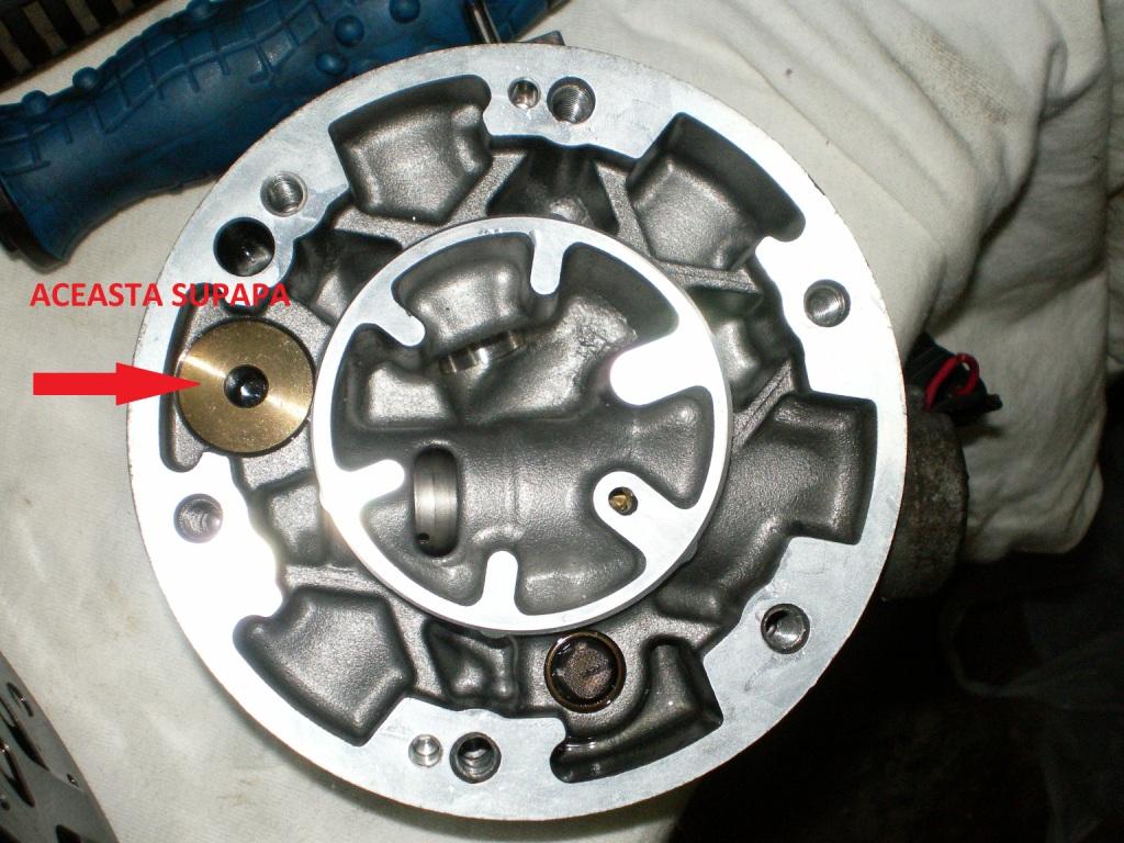

salut revin si eu cu aerul, in final merge dar cu un pic de ajutor (ciocanelul), in curul compresorului mai este o supapa si aia cred ca ramane blocata
@ bogdanodobescu vezi ce cod are compresorul si posteazal
Pai singura supapa care mai exista este cea de supra-presiune care daca ramane blocata ramai cu presiunea respectiva ori fara freon.
Nu prea vechi, prea putin.
am fost la o diagnosticare si totul e OK
am atasat poza cu supapa care cred eu ca face figuri
Din cate-mi aduc aminte de atunci cand l-am desfacut pe al meu parca chestia aia era un filtru, tu ai reusit sa-l remontezi si sa mearga?(adica sa nu pierzi freon)

@ catalinx este un compresor vechi ala dasfacut, iar filtru de care zici tu e in partea de jos a pozei
cum se verifica daca supapa aceasta face treaba, cu compresorul desfacut?
nu inteleg exact ce face electrovalva, cum pune ea in functiune copmpresorul?
si este vreo smecherie la montat pistonasele pe compresor a.i. sa nu se suceasca cumva si sa iasa de pe placa de pe ax si sa nu se incline, sau ele stau pur si simplu centrandu-se pe carcasa compresorului?

Daca desfaci compresorul nu reusesti sa-l mai etansezi cum trebuie si conteaza mai putin cum pui pistoanele ptr ca oricum vei pierde freonul.
@ bogdanodobescu
compresorul functioneaza continu dar are un circuit intern in care nu se face presiune, iar cand dai drumul la AC electrovalva comuta de pe acel circuit pe cel de presiune
bogdanodobescu
compresorul e compus din 3 elemente
1. cel pe care e fulia si axul pe care se plimba pistonasele
2. cel in care sunt camasile si pistonasele
3. cel cu electrovalva si supapa din poza de mai sus
se poate verifica cu compresorul desfacut daca electrovalva isi face treaba si declanseaza supapa respectiva?daca da, cum?
am desfacut compresorul , am schimbat pistonasele si axul si nu porneste ac-ul, datorita carcasei de la pct 3, deci nu deschide circuitul.vreau sa ii schimb aceasta carcasa, dar cum verific "la rece" daca e in regula?
ce face electrovalva respectiva pt a inclina discul acela "mobil" de pe ax si sa incepa pistonasele sa se miste in camasi?
Modificat de bogdanodobescu
Se putea verifica electrovalva scotand-o de pe compresor, ev. face un fel de by-pas, cursa pistoanelor fiind foarte scurta si deci uzura minima aceasta crescand o data cu presiunea ce se formeaza in urma cuplarii ev. Cum ai schimbat pistoanele :) de ce? si de unde altele bune daca nu dintr-un compresor bun pe care-l puteai pune fara sa te complici.

cum se monteaza corect pistonasele pe discul axului compresorului?
Doar producatorul stie asta. Am incercat eu pe unul decedat si nu se potrivesc pistonasele de la un cilindru la altul.
