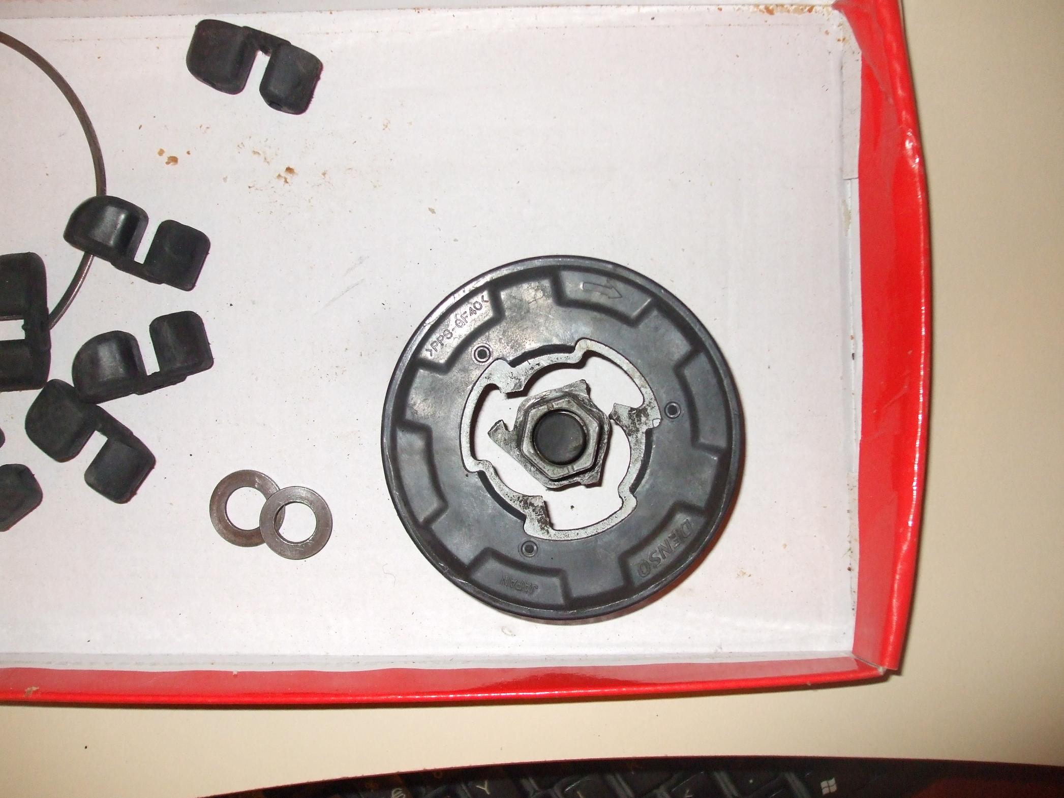

bogdanodobescu
revin la problema mea cu ac-ul.
pana la urma am descoperit ca totul e bine pana la compresor, vine si curent la electrovalva, dar marea problema e de la fulie,.
am scos capacul de la fulie si pilita din mijlocul capacului este rupta de pa capac, s-au rupt cele 3 picioruse.
nu stiu ce sa zic de acel surub care e pe pilita, ori e rupt si se continua in compresor, ori asa trebuie sa fie?cum trebuie de fapt?maine incerc sa fac cumva sa prind piulita la loc p[e capacul fuliei, dar as vrea niste poze cu un compresor sau o fulie desfacuta, nu prea imi dau seama cum trebuie sa fie acolo.revin imediat cu niste poze cu bucatelele pe care le-am scos.
Modificat de bogdanodobescu
Din ce vad piulita e rupta cu tot cu axul compresorului, nu? Adica in interiorul piulitei e un ax de metal cu filet?
