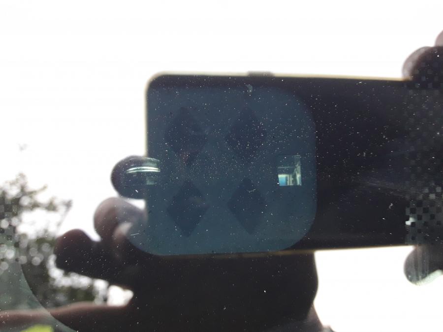

cam asta ar fi senzorul numa k nu prea se intelege nimic. Spune-mi te rog cum sa-l dau jos putin k sa vedem mai bine.  Ms
Pt mister Florin k vroiai sa vezi daca mai are gel... dupa ce am schimbat parbrizul nu mai functioneaza
NU trebuie sa-l demontezi, este senzor de lumina si ploaie. Deci, fir tras de la comutatotul de lumini la centrala si codare.
Deci nu mai merg stergatoarele pe automat;  asta ar fi problema. daca-i dau sa mearga continu functioneaza

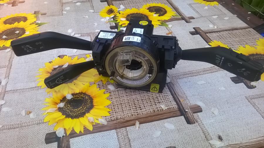

scuze cu exprimarea, maneta din dreapta a mea nu era facuta pentru senzorul de ploaie, avea doar pentru computer de bord( e vorba de manetele din spatele volanului) . Mersi!
Eu nu am vazut pana acum maneta cu butoane de CB si fara butonasul de sus pentru temporizator. Imi pare ca ai schimbat-o degeaba.
Pune si mie o poza cu vechea ta maneta.
Modificat de Al Bundy
Asta am cumparat-o, dar am realizat ca este pentru berlina.(prima poza). Eu am pe masina modelul urmator.
Apropo, trebuie sa schimb si parbrizul daca vreau sa pun senzor? Mersi mult!
