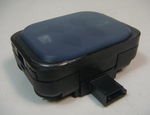

atunci nu e bine.... trebuie sa ai acel gel aplicat, intre senzor si parbriz. Altfel nu poate lucra normal.
Uite in poza, se vede gelul aplicat peste senzor.
post-30007-0-64368900-1381129807_thumb.j
de unde pot sa fac rost, sau pot pune si silicon sanitar transparent :) ?
nu.... se comanda, dupa cod

Am o problema cu senzorul de ploaie, am schimbat parbrizul si nu merge.Nu am schimbat gelul care se pune peste senzor. Une gasesc acest gel?
Unde pot vedea cu vcds daca merge sau nu?.
Am scanat masina si nu am nici o eroare.
cu vcds-ul, pe centrala electrica, intra pe RLS - si vezi ce citeste.
gel senzor - la reprezentanta/magazin piese - se comanda

Mentionez ca senzorul nu a functionat de cand am cumparat masina acum 5 ani.
Am demontat oglinda si am observat 2 bule mici de aer in gelul din senzor.

Trebuie schimbat gelul de la senzorul de ploaie si apoi mai vedem.
