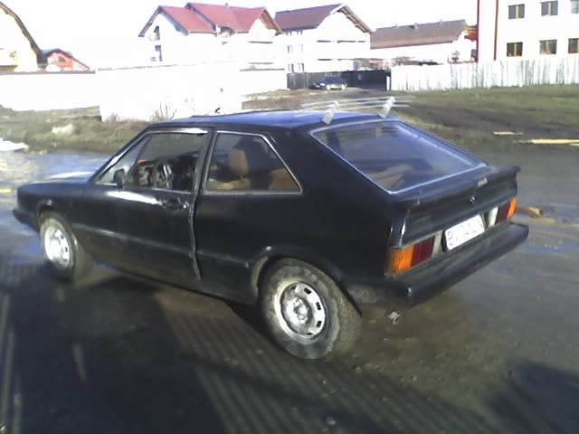

m'am hotarat sa il pun pe picioare, mai ales ca a trecut frigul... :) sper ca baietii din cluj si restul care va pricepeti sa ma autati cu niste sfaturi, pentru ca chiar am nevoie...in primul rand vreau si eu un manual de reparatii pentru mk1...in al doilea rand am probleme cu blocul motor, e fisurat si se pare ca trebuie sa il schimb...partea oarecum nasoala este ca deja am chiulasa rectificata, cu totul, complet, plus toate garniturile noi, aduse pe comanda.....dar cand sa o puna inapoi pe masina au vazut mecanicii vietii ca blocul motor e fisurat si, evident trebuie bloc motor noe, dar avand in vedere ca pe blocul motor se afla seriile, trebuie facute acte noi si asa mai departe... :lol: am auzit ca mai nou nu se mai cer acte pe motor, ci dai pur si simplu o declaratie si cam gata...am insa o oferta de motor de golf 3 de 110 cai si ma gandeam sa il pun pe ala...e vreo 8 milioane, nu stiu daca merita si daca se pot face adaptarile necesare, precum si daca o sa am probleme cu omologarea...si sunt cam in cumpana, am oferte si de motoare de mk1 stock de 86 cai, dar v'am zis, daca tot e vorba sa il schimb, ma gandeam macar sa pun ceva mai puternic...in mare am asta ar fi problema esentiala, restul se fac...astept niste pareri, niste sfaturi pentru inceput, in rest mai vedem... de scirocco.ro stie cineva ceva? de ce nu se face acolo un forum, de ce nu se da drumul la site?

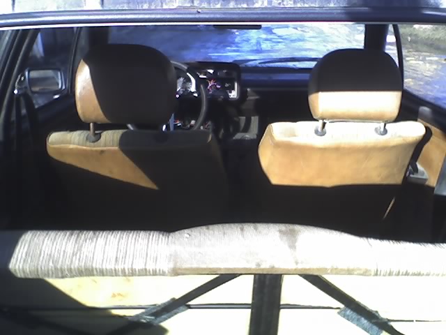

faza e ca l'am luat, dar nu m'am mai ocupat de el, am avut alte treburi si asa... duminica trecuta am fost la bunici si am facut loc in garaj sa pot sa'l duc sa ma apuc de el...am niste jante pe 15" ATS CUP si vin bine pe masina, mai am kitul de pe un rocco mk2 si vreau sa fac ceva frumos...tapiteria o sa fie exclusiv din piele, deja am acasa partea de pe scaune bancheta si plafon, mai ramane bordul sa'l imbrac cu piele... si chiar mi'am luat elan cand am vazut pozele de la intalnirea de primavara de la cluj... la mine v'am zis care e problema, am blocul motor fisurat...si daca tot o sa am tambalau cu schimbat motor si asa, omologari si de'astea, macar sa merite...vreau sa pun un g60 vara asta... dar am auzit ca TREBUIE RAMFORSATA CAROSERIA , nu stiu cat e de adevarat si in ce ar consta... imi mai trebuie si un etrier stanga si am zis sa schimb si franele in cazul asta, sa pun cu discuri mai mari... dar nu stiu ce as putea sa pun :Driver: sa gasesc usor si sa fie ok...
