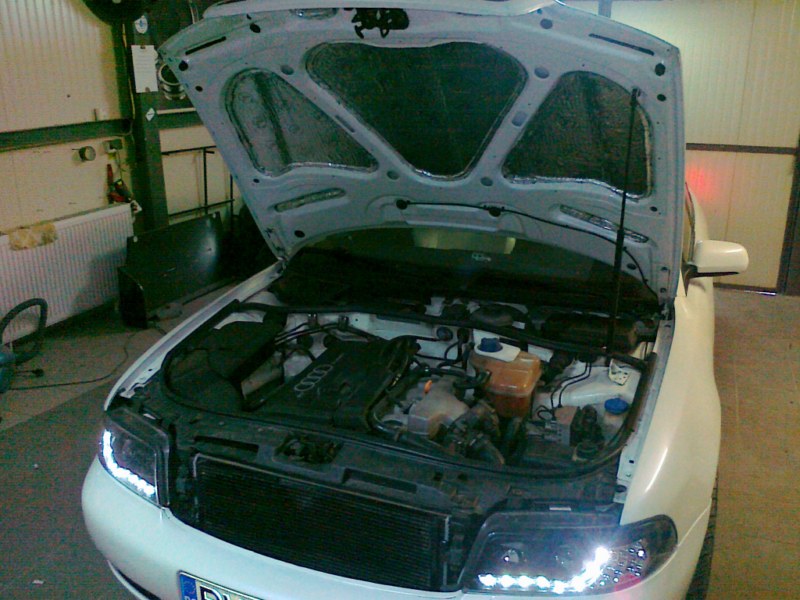

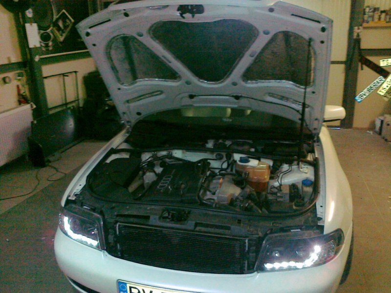

Putin dezamagit de insonorizarea capotei, plus ca de cateva ori mi s a si crapat vopseaua in dreptul turbinei, am ales sa o insonorizez ceva mai bine.
Pasul unu am mers la domnii care pun parbrize, si am bagat mastic de jur imprejur la tot scheletul capotei.
Asteptat doua zile sa se usuce.
Pasul doi, pus insonorizant peste tot unde mi a permis structura capotei.
Pe urma incalzit si intins.
Nu am poze decat cu rezultatul final, si o concluzie care ma face sa fiu foarte multumit de rezultat.
post-11424-0-80706700-1335110439_thumb.j
post-11424-0-01791500-1335110464_thumb.j
