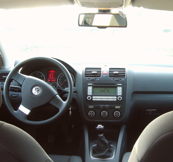

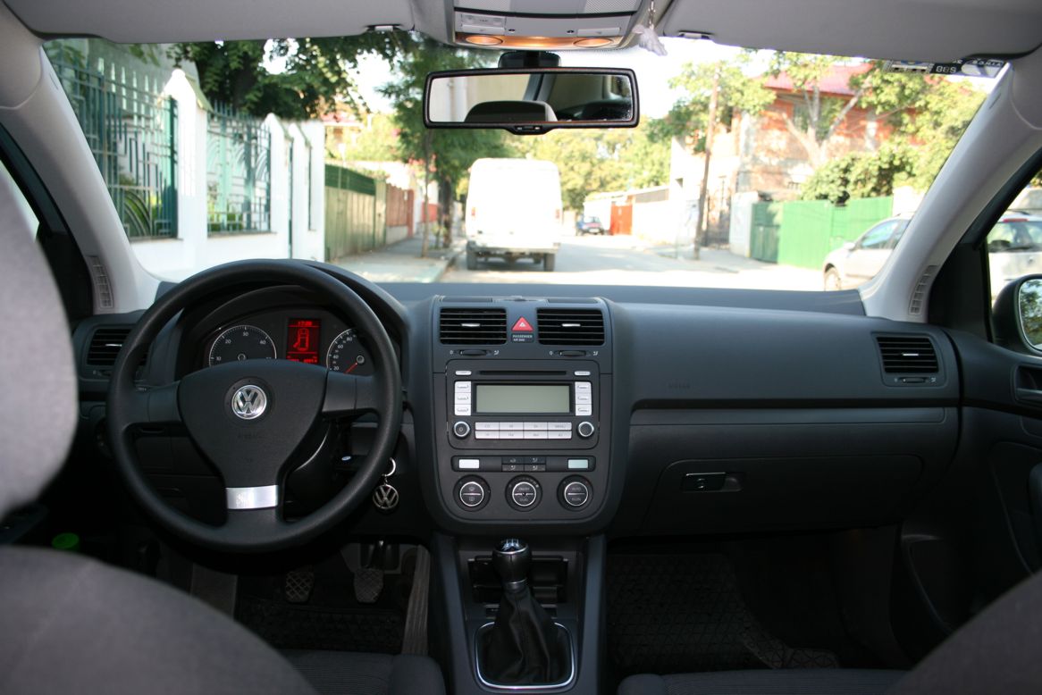

observ la tine in volan partea metalica asemanatoare celei de la GT,GTi,R32...a fost comandata special sau pur si simplu asa a venit masina?Am vazut mai multe poze cu aproximativ acelasi tip de masina dar la unele aparea partea metalica, la altele lipsea.Nu sunt lamurit daca e optional sau vine pe toate noile modele ;)
apropo de partea metalica, este ornamentul original de la SportLine, nu de la GTI sau R32 ca alea sunt inscriptionate (R32 sau GTI...) asta de SL e simplu. La unele modele zona aceea e acoperita cu un plastic care se extrage si se monteaza acest ornament. La mine, pt ca la baza golful meu e TL volanul e tot dintr-o bucata asa ca a fost necesara sculptarea lui in zona respectiva pt ca sa intre ornamentul. Nu e de loc greu pt ca materialul e foarte moale si cu un cutter se rezolva imediat, a fost montat definitiv cu montaj kit! pretul ornamentului la pbn e cca 45 ron.

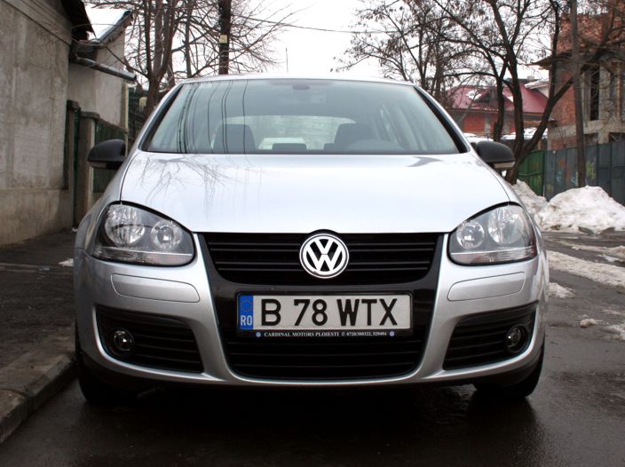

Frunoasa masina. WTX-numere de presedinte de tara si de prim-ministru(cifrele difera). :)

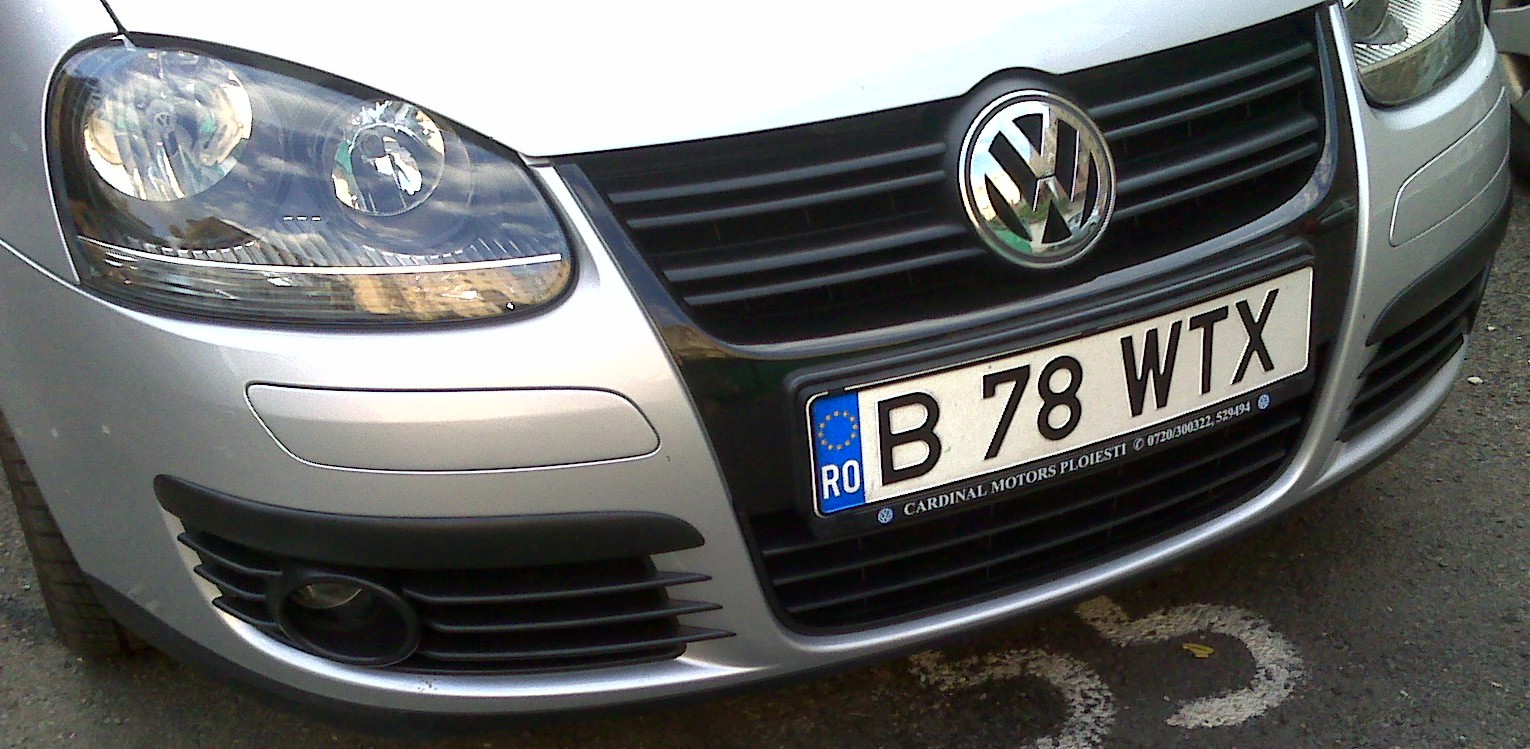

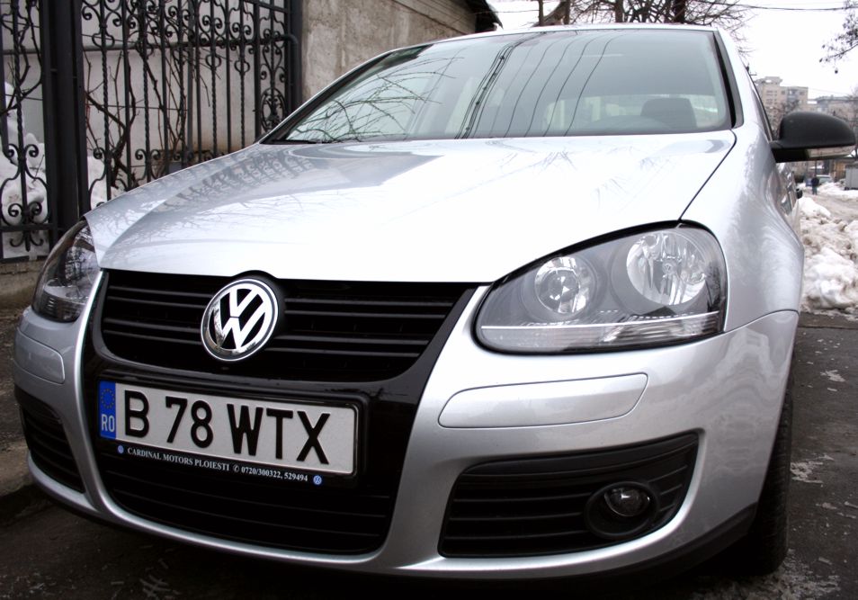

am neglijat aria asta si am noutati..
am fost la make-up artist .... machiajul face minuni :( :P :P

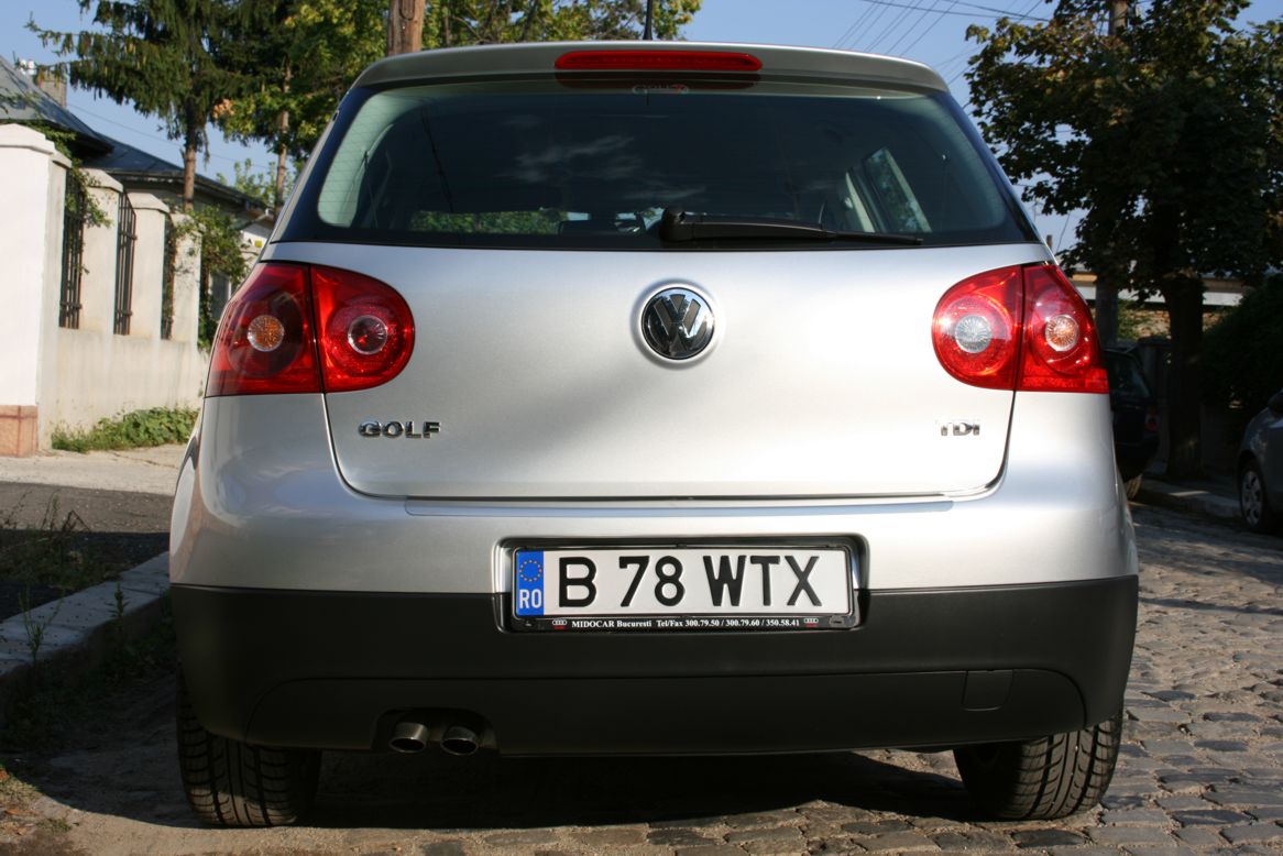

+ fusta GTI si terminatie toba de inox

Foarte frumoasa masina si mai ales dupa asa zisul face-lift :icon_thumright:
Cum ai procedat ai schimbat bara fata cu grila cu tot sau doar grila?

Spune-mi te rog unde ai facut terminatia de la toba si cat a costat, eventual niste preturi cu tot cu montaj pentru fusta spate de gti

@auras, detalii complete referitoare la spoiler GTI si tobe gasesti aici

tuningul de bot implica schimbarea tuturor pieselor de la trager in fata... cu tot cu trager
e mai degraba facelift decat make-up :(

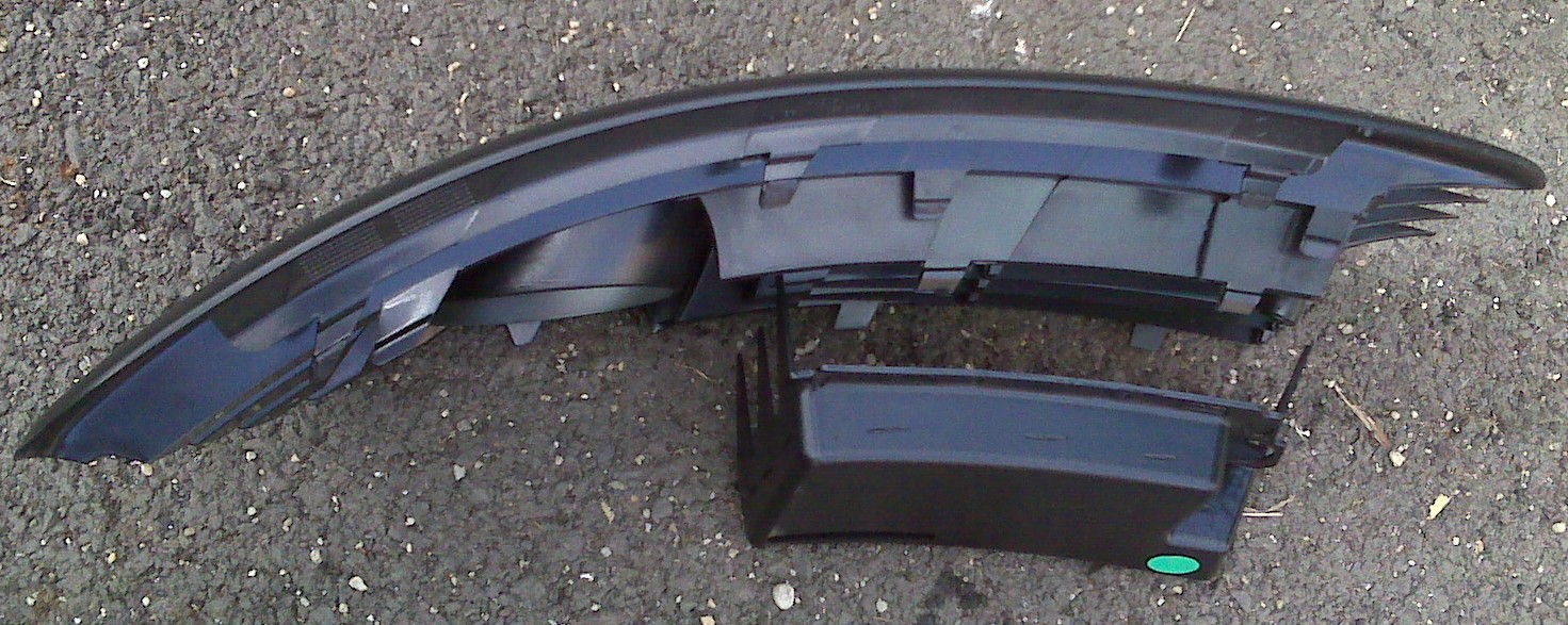

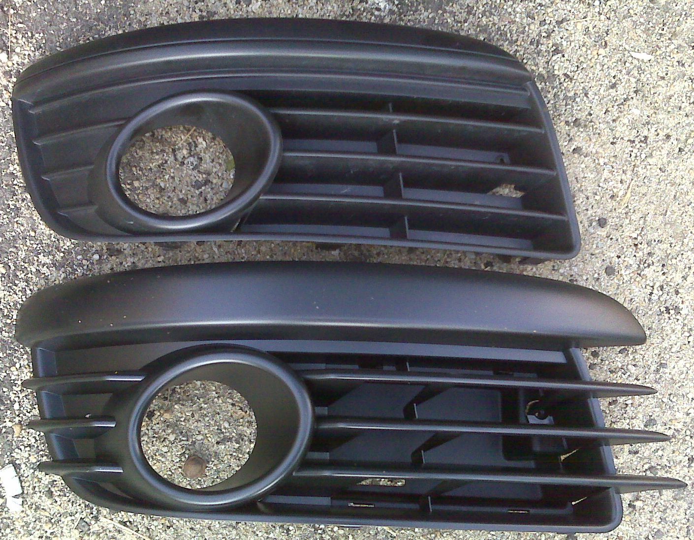

a venit momentul sa mai fac o modificare mica: am instalat grile de proiector OEM model R-LINE
fata de grlilele standard noile grile au avantajul ce se pot folosi cu admisie de aer (pt vara sau cox) sau cu capac (pentru iarna).
pret aproximativ pt 2 buc 270lei

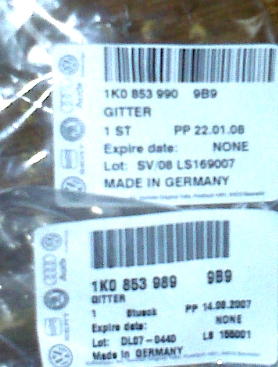

pix 2 si codurile

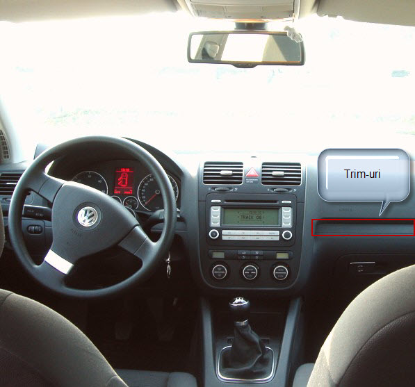

@aviasol : stiu ca G5-ul tau are la baza un model TL si ca la un moment-dat cautai ceva ornamente pentru bord/fete usi (vezi atasament). Intrebarea mea este daca ai gasit asa ceva si daca da, unde, cat, cum se monteaza etc. Merci
Nu se poate din pacate sa le schimbi decat daca schimbi panoul de bord si panourile portierelor! ;)
