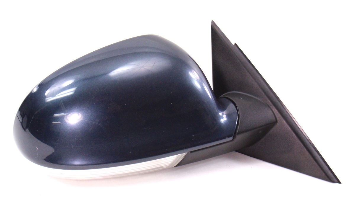

cu holzsurub, scotch si șprițchit. O sa iasa beeeetoooon
marius - pare ca vb aceeasi limba dar ne intelegem diferit - avand in vede ca Taz stie procedura, i-am zis ca merg cele de B5.5 2004 cu semnale in ele... dar pe suport, prindere, etc... de Golf 4.
cum mama ei sa sa vada ca nu merge asa ?
marius1982.11
ai pus tu oglinzile astea pe bratele de golf 4 si a mers plug'n'play?
cp037458-rh-side-heated-power-mirror-04-
