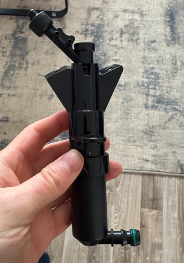

Salut, am și eu o întrebare.. la o Skoda Octavia 3 pentru schimbare duza +cilindru  spălare faruri trebuie demontata toată bara ?
Modificat de Coxty2012
Da, trebuie
