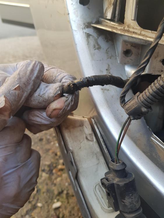

Va salut. Nu am vrut sa deschid alt thread. Furtunul meu ce duce la pompa de parbriz e distrus. Când acționez maneta pierd o groaza de lichid. Acum ma tot gândesc cum sa fac cu furtunul. Ținând cont de traseul lui este prea complicat sa îl inllcuiesc. Prostia lumii sa îl lipești de fire electrice, sa le izolezi calumea și sa le duci pe coclauri.
Cum pot repara fisurile? Am doua cam una lângă alta. Dacă tot umblu, as izola mai bine cablul, clar e predispus la rupere și ceva frecare în carenaj. Am înțeles ca ar merge cu ceva cuplare sau varnish termosensibil. Sper ca am spus corect. Ceva sfaturi? Am înțeles ca e o problema comuna la b6 și sper sa aveți voi soluții interesante și rapid de executat. Va mulțumesc.
Exista kit de reparatie rapida. Poti opta si ptr inlocuirea zonei afectate cu o bucata de furtun de cauciuc care il trecei peste copex. Practic tai copexul si pui pe segnentul resp furtun de cauciuc.
Furtunul nu e lipit de fire electrice. Poate a fost "reparat" asa de propietarul anterior. Furtunul de lichid e doar un copex.
decadurabolin
Mulțumesc prone. Întrucât sunt începător în multe domenii, mai puțin folii protectie, cafea bună și acvaristica :) unde pot găsi kitul? E pe dimensiuni? Cel de cauciuc ar trebuie sa fie doar puțin mai mare decât cel din copex. Dar cum îl fac sa trec peste și sa mențină presiune peste cel deteriorat?
Sunt dreptul DIY de aceea insist cu întrebările. Ms
Kit-ul il gasesti fie la reprezentanta fie de ex la @volksman. Sunt niste mufe care se pun la cald si copex cat vrei sa inlocuiesti. Eu am ales, la fosta madina, varianta cu furtu de cauciuc. Detasezi bucata fisurata si in locul ei pui bucata de cauciuc. La capetele acestuia, unde se va suprapune / imbina cu copex-ul, poti sa il asiguri cu 2 zip tie - fachete de plastic / "soricei".
Uite ceva similar ca mufe http://www.auto-smart.ro/mufa_rapida_plastic_-_drept_8_mm_number3074.html . Pb este ca in reprezentanta folosesc o scula speciala pentru sertizat la cald.
Cred ca astea sunt codurile 1J0955875P 1J0955875R
decadurabolin
Ms mult Pronet. Ai oferit info mai mult decat destule. Eu totusi am vz prea tarziu postarea ta. Am mers de dimineata, sambata, la un magazin piese auto ca sa rezolv cumva.
In prima mea incercare de reparatie, se pare cam am rezolvat totul cu doar 4.5 lei.
Furtun transparent de lichid parbriz de 1 metru + 2 tusti sau conectori mici din ABS pentru a conecta noua bucata de furtun la cea existenta.
Am taiat portiunea piscata, am adaugat bucata noua, am conectat furtunasele la conectori si gata treaba. Soricei de plastic pentru prindere buna desigur.
Izolat bine bine de tot cu scotch din panza si din cauciuc si gata.
Problema interesanta. Nu mai scapa apa deloc pe acolo dar ce sa vezi...tot nu venea apa la duze. Cand colo, mi se sugruma cablul exact unde se intalneste capota cu zona motorului. Am pus peste cablul existent un furtun drept intaritura, cativa soricei, izolat si gata problema.
Eu am duze cu incalzire, poate de aceea la mine cablul de lichid parbriz merge impreuna cu cabluri electrice. Cineva zicea ca nu are acum, ca e posibil sa fie de la o reparatie anterioara.
Cu stima, poate ajuta experienta mea si altora.
Ms pronet.
