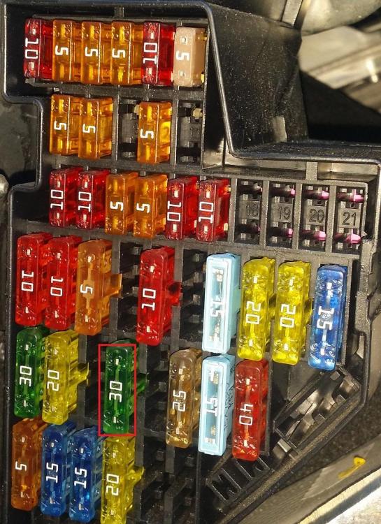

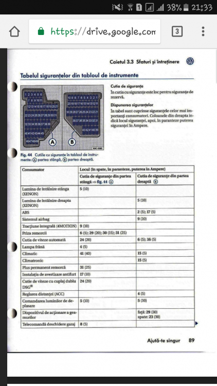

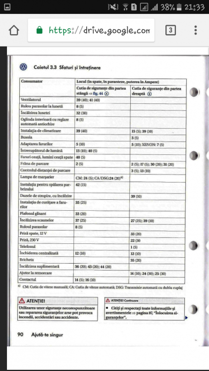

cum gasesc siguranta de la pompa aia de parbriz?
o schema ceva cu sigurantele ca in manual nu sunt.
merci
Pozitia 42 de 15A pe partea stanga aceea posibil sa fie si la tine.Screenshot_20171124-213340.thumb.png.c618cfb69ee8fab6ec77825a0d145de3.pngScreenshot_20171124-213348.thumb.png.9c7f742406ef76e9b225b51ee008d31b.png

Siguranta SC 33 pt spalator faruri, si SC 40 pt pompa parbriz

Aveti idee ce poate fi: de ieri nu mai merge sa spal parbriz/luneta. Farurile mi le spala, dar pt parbriz nu arunca apa (nici nu se aude motorasul) in timp ce stergatoarele merg, iar la luneta nici apa nici stergator nu merge. Nici daca dau sa mearga cu temporizare nu merge luneta.
Ps. Am verificat siguranta 42 (cred ca aia e din cate mi.am dat seama) si e ok.

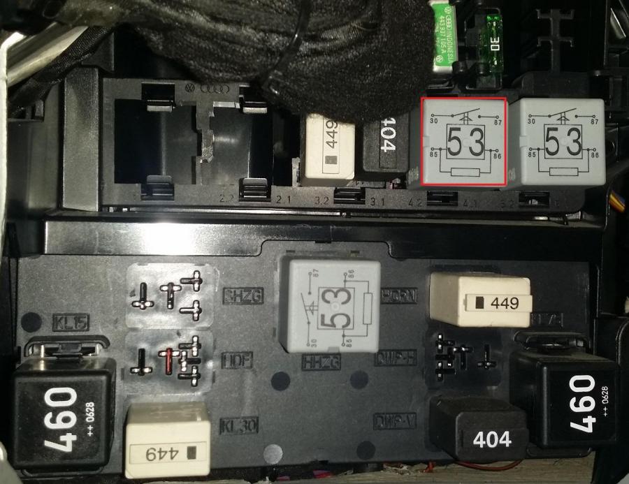

Deci, nu e nici pompa, nici releul. Reverificat sigurantele si pe linia 2 de jos nu mai primesc curent in nicio siguranta. Aici e si siguranta de la pompa de apa spalator parbriz si brat stergator spate. Intrebare e - e dus computerul de confort(asta a sugerat mecanicul) sau exista ceva siguranta inainte de panoul electric care sa se fi ars? (de la ce cred eu ca a pornit toata treaba acum gandindu-ma mai bine e ca am tinut apasata bricheta cam 5-10 minute si de atunci cel mai probabil s-a ars ceva - mi-am dat seama de treaba asta ca am vazut la cati km s-a inregistrat ca nu mai functioneaza pompa de apa si stiam ca eram pe drum atunci)
Merci,
Alex
Schimba mecanicul si mergi la un electrician auto.
Inainte de asta verifica/schimba  releul de clema 75x.
pe care sigurante nu ai curent ?
Am fost la electrician auto. Tot asa a zis ca e calculatorul central electric dus. Ce a zis el e ca intra curent, dar nu mai iese din el. Nu am curent pe sigurantele 40->45(din poza de mai sus postata de IonutVal17).
=> trebuie sa schimb centrala electrica.
NU ai fost la cel care trebuie, schimbi degeaba centrala. Aia nu are treaba cu alimentarea acelor sigurante.
De releul de clema X75 l-ai intrebat ?
